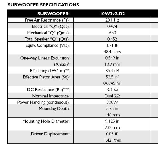

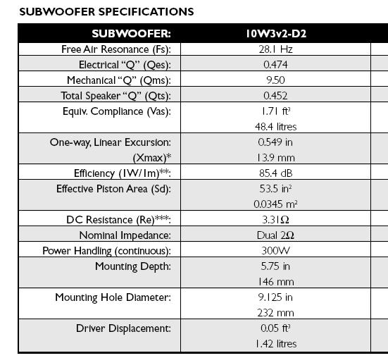

Könnte mir jemand von euch ein Gehäuse berechnen (geschlossen und BR) das einen solchen Einbau ermöglicht und auch die Schräge der Rücksitzbank berücksichtigt (TS-Parameter der Subs hänge ich an)?
