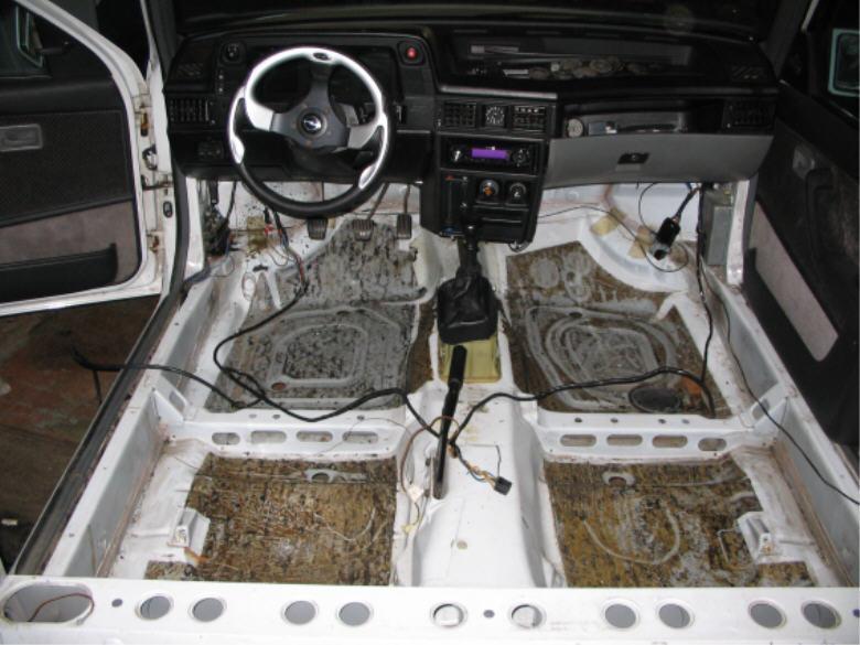

Sicherung von efh muss auch drinne sein, sonst haste keine Spannung am Taster .wELCHE SICHERUNG? is ja nicht über Sicherung angeschlossen?
WIE MEINSTE DAS ICH HAB EIGENDLICH GEDACHT DER STROM KOMMT AUS RICHTUNG PUMPE
Angeschlossen am Schalter sind jetzt auf und zu mehr nicht!Kein EfH oder sonst was.2 Kabel wo auf und zu steuern sollenNochmal im Klartext EFH und ZV fällt weg
Pumpe steht im Kofferraum(leitungen sind verlegt Hydraulisch)Kabelbaum geht bis Mittelkonsole(Schalter)und von da an nur noch ein Dickes rosa Kabel zu Batterie+und ein grünes und gelbes Kabel das was den SChalter in in der Mittelkonsole für auf und zu bewegt ist alles!
Die Pumpe hat ein ca 20cm langes Kabel mit Öse(Masse) das an der Karosserie angeschraubt is!
was fehlt noch was is falsch Möchte das cab wieder zusammen bauen Es is schliesslich Sommer FUCK
kann ich das das Handbremskabel und PersenningKabel überbrücken? es ist ja noch keinerlei Verkleidung verbaut bzw weis ich gar nicht wo ich das Kabel für die Handbremse anschliessen soll(bei manuellem Verdeck is einfach nur Handbremse mehr nicht!) -
