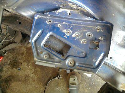

    hiho leutz,
    hab heute ma am cabrio weiter gemacht alle nicht benötigten halter raus und so...
    nurn das dumme batteriefach will ned weg...
    alle punkte die für mich sichtbar waren habe ich durchtrennt.
    trotzdem wills ned ab.....

    Das ist so nen Aufsatz für die Flex, sieht aus wie ein Schwamm, aber hart. Weis nicht wie die im Baumarkt heißen, umgangssprachlich heißen die Negerkeks. Damit kannst Du den lack vom Blech entfernen, ohne die Struktur des Metals zu verändern wie Du es mit Fächerscheibe oder Drahtbürste machen würdest.
    Ich hab mein Batteriefach einfach stück für stück hochgebogen, dann siehst Du auch wo es noch hängt.
    gut, dann hängt es überall kann es nämlich ned hochbiegen :D
    jetzt weiß ich auch welcher aufsatz das is hab ich schonma gesehen...
    aber nen anderes bild hat mir verraten das es nur noch ein punkt sein kann...
    samstag ma schaun. die naht unen drunner hab ich schon gesehen und weggeflext....
