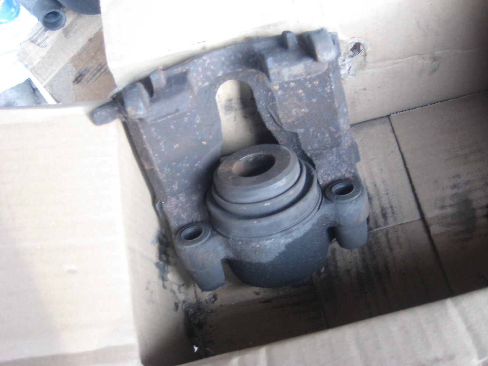

was sind das für Bremssättel
    @tim: hinten glaube ich eher nicht.

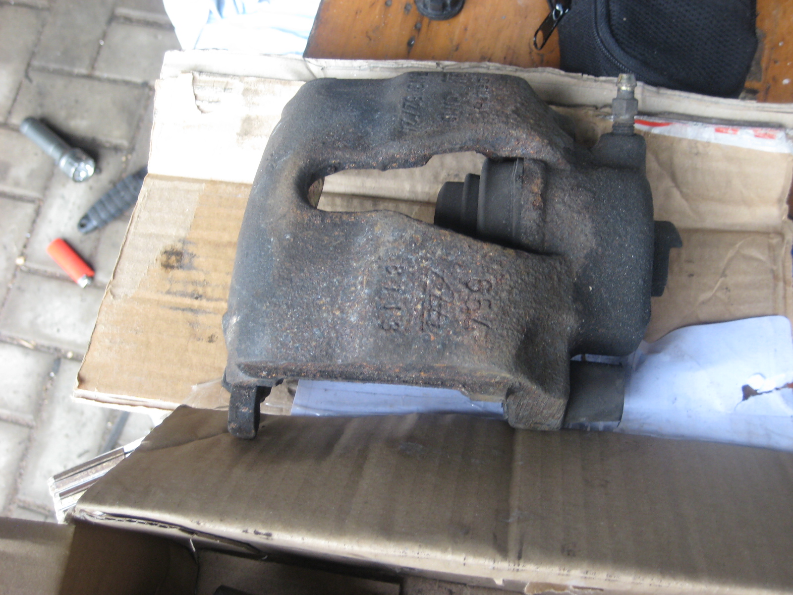

    ...mach mal noch ein bild von oben. Müsste von den gummi führungen her aber ein ATE Sattel sein.

    FN52/24... Steht doch riesengroß drauf!
    Ich rate mal und sage 52mm Bremszylinder für 24mm Scheibendicke was heißen müsste Kadett / Astra GSI etc. vorne links, zu sehen an der Entlüftungsschraube.
    Ist aber nicht komplett, der eigentliche Halter fehlt.

    Ja, ein stinknormaler ATE Sattel vom Kadett, Astra, Vectra, Calibra mit 256x24mm Bremse.
