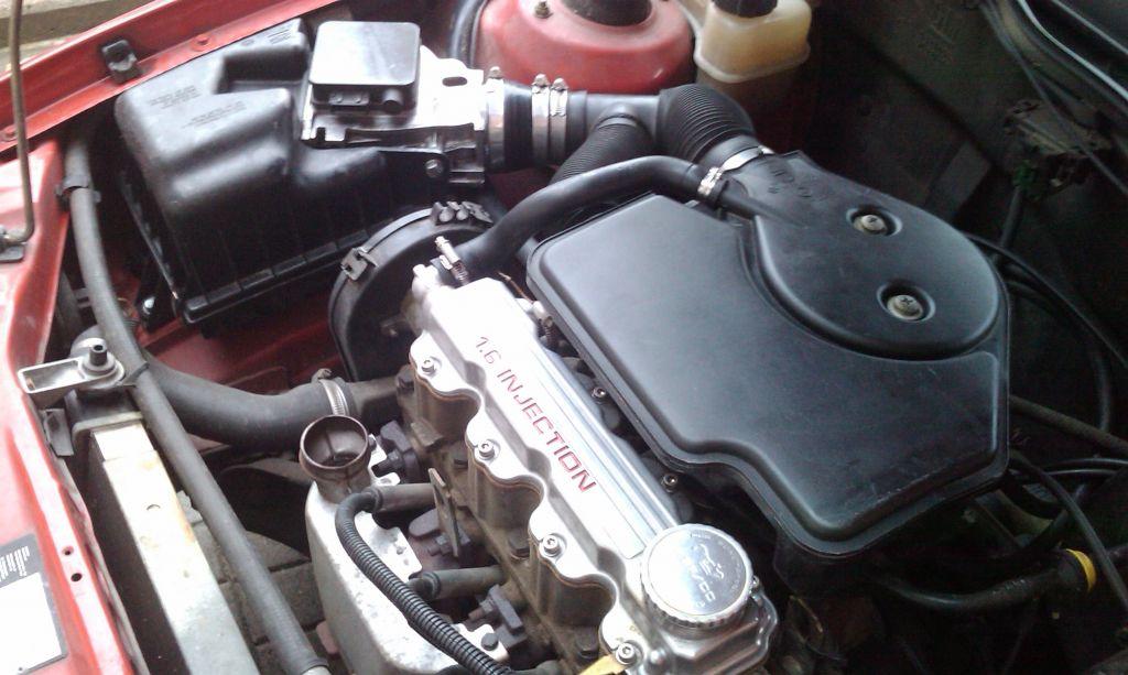

Allerdings muss man ein wenig aufpassen! Mein C16NZ hat den breiten Kühler und da passt dann das originale "Anschlussstück" ans Frontblech nicht, wenn man die Teile vom C18NZ verbauen will. Also dann entweder das letzte Stück weg lassen oder anderen Luftfilterkasten nehmen. Ich habe jetzt bei mir den Lufikasten vom C20NE eingebaut - mit LMM der nicht angeschlossen ist und Reduzierstück von 70mm (LMM) auf 60mm (Luftsammler).Das sind die C18NZ Teile, nur halt nicht alles verbaut (weil mein Kühler zu breit ist nur zur Probe drangehalten) - es fehlt auf dem Bild nur das Anschlussstück am Frontblech
So habe ich das jetzt im Moment bei mir verbaut: Luftsammler mit Resonator vom Corsa B, Luftfilterkasten vom C20NE, dazwischen Übergangsstück.
Hier das letzte Stück zwischen Luftfilterkasten und Frontblech. Das Teil im Frontblech ist konisch und von Ford, leider konnte mir auch Opel nicht das Original für den C20NE besorgen und ich hatte noch was rumliegen
