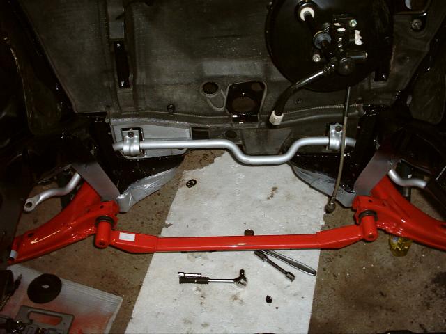

    hi cordula,als querlenkerstrebe nimmst du am besten die mitllere,die obere sitzt zu tief und man setzt damit ruckzuck auf und verbiegt sich die,hat bei mir genau 2 tage gedauert....

    Moin,
    Ich habe die obere Querlenkerstrebe liegen.Aber ich weiß noch nicht genau wie ich sie verbauen soll.
    Hat einer von euch mal ein Bild wo die verbaut ist,vielleicht kann ich meine dann einbauen.

    Dann frag ich mich warum Sandtler diese Optik-Streben überhaupt im Programm haben ?? Die sind ja schon uralt im Renngeschäft.
    Die rote Querlenkerstrebe ist sehr tief. Mit einem 60er Fahrwerk kommst du da auf schlappe 6 cm Bopdenfreiheit.
    Kadett D 2.0: Bild kann ich in den Tagen reinstellen.
