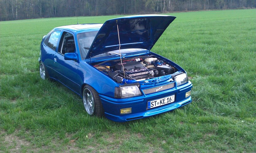

#214 Und auch hier mal wieder ein kleines Update. Die Irmscher Heckschürze wird definitiv bleiben, allerdings wird sie noch ein wenig verändert.
Und hier noch ein paar Bilder, auf denen auch unser anderes Cabrio zu sehen ist.Zwischendurch habe ich es auch mal geschafft, das erste Mal zu fahren und den Wagen zu waschen. Der Motor läuft echt gut und macht irre viel Spaß
. Und auch die Kaul Anlagemacht in Verbindung mit dem HJS Kat auch gut Lärm. Im Stand sehr laut, aber während der Fahrt schön angenehm und kernig.
