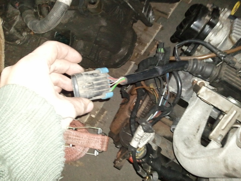

    Ich habe mal den Kabelbaum mit den 2 reihigen Steuergerät angeschlossen aber da stellt sich mir
    die Frage bezüglich eines Steckers (ohne Schaltplan schwer zu lösen ;))
    Das habe ich als Bild mal angehängt.
    Natürlich passt nichts von der Elektronik her.
    Ist aber nur eine Frage der Zeit will ich hoffen.
    http://www.mc-mikosch.de/Motorelektrik/Motorelektrik.html
    dort habe ich schon geguckt jedoch weiß ich ja nicht wie es beim Astra aussieht,
    geschweige denn was im Vectra verbaut war.
    Hat vllt jemand Bilder von den LMM und den Poti bzw den Gegenstücken bei der anderer
    Motorelektronic
    Und wo ist der Stecker für die Zündspule?
    Ich habe diverse Kabelbäume aber alle sind verschieden ;)
    Danke fürs lesen
    Beim Bild der blaube Stecker hinter den einspritzdüsen.
