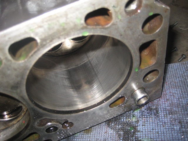

    was hat das hohnbild mit den vergasern zutun? *fragend guck*
    du hast übermaßkolben drin, und hast nun kein hohnbild mehr? ... also ich schließ mich an ... lass da mal richtig vermessen, ob deine laufbuchsen überhaupt gleichmäßig sind ... wenn nicht, dann hast den übeltäter ... wenn es doch stimmen sollte, dann kann ja fast nur mit den kolben was nicht stimmen ...

    Komischerweise ist das auf dem Bild nicht die Druckseite, sieht die Druckseite ( die der auf dem Bild gegenüberliegende) Seite schlimmer aus oder nicht?
    Wenn diese Seite der Zylinderwand schon so aussieht...
    Kolben falsch rum könnte sein. Auswaschungen wegen Kraftstoff sehen nach meiner Erinnerung etwas anders aus.
    Eine andere Möglichkeit ist öfter im kalten Zustand auf`n Kopf getreten.
    Mach mal ein Bild von den Feuerstegen der Kolben.
