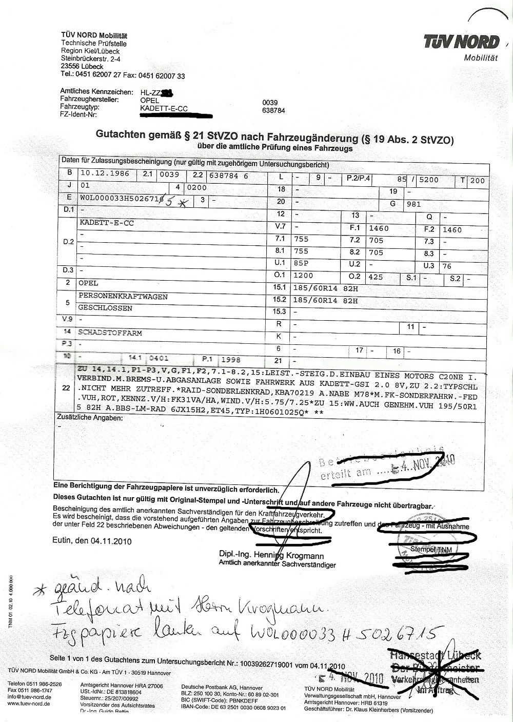

#24 Ich habe eben mit meinem TÜVer gesprochen, da ich ja ab diesem Jahr auf umgeschüsselten BBS RM Felgen fahren will. Eintragung läuft problemlos und bei entsprechendem Nachweiß, dass die Felgen nach Herstellerangaben wieder zusammengebaut wurden, steht einer Eintragung nichts im Wege. Alle Daten bezieht er aus seinem System und sind stimmig. Einen Zentrierring möchte er gerne haben - Hersteller egal. Soviel zu VW Felgen nicht auf Opel.
