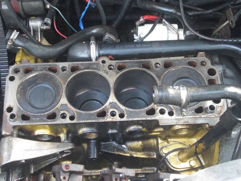

    So, habe heute mal den kopf rundergeschraubt.
    Hatte ich eigendlich nicht mehr vor, aber was soll man sonnst in seiner Freizeit machen ^^.

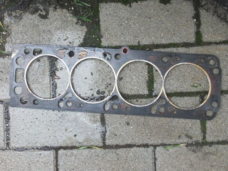

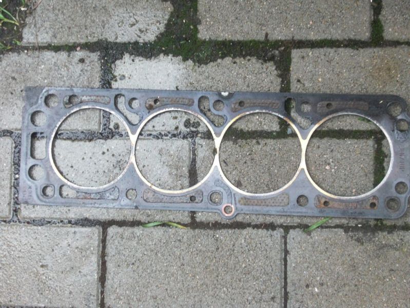

    Also für mich sieht alles gut aus, Der Kopf hat keine macken/Risse und der Block auch nicht. Die Dichtung ist zwar älter sieht aber eigendlich auch noch ganz gut aus.
    Die Dichtung der Wasserpumpe sieht mir nicht mehr so gut aus, aber dann würde das Wasser ja nicht in den Motor laufen.
    habt Ihr evtl. noch eine Idee ? es ist kein Öl in den kreislauf vom Wasser gelangt. Das Auto ist sofort angesprungen aber hat keine richtige Kompression gehabt und keine Leistung. Kann es an einem undichten Thermostatgehäuse liegen ?

    ZKD glaub ich weniger wenn das Wasser so schnell in die Ölwanne strömt, vor allem wenn Du nix an der Dichtung siehst.
    Mach mal die Wapu drauf und kipp mit einem Tricher Wasser direkt durch eine Kühlwasseröffnung in den Block. Jetzt wo der Kopf runter ist geht das ja prima.
    Wenn die Ölwanne dann noch immer voll läuft ist der Block gerissen. Passiert das nicht ist der Kopf der Sündenbock.
