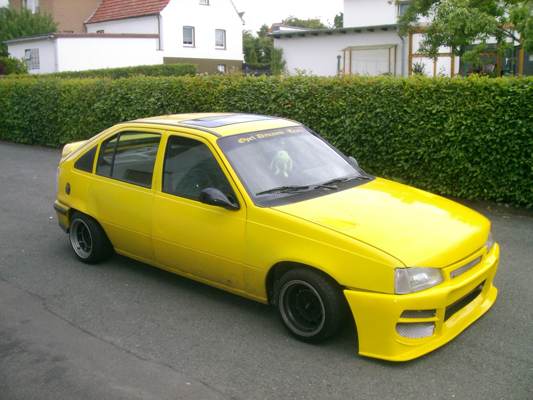

#23 Willst da echt nen C20XE einbauen? Kannst den doch gar net ausfahren bei der Tiefe.
Aber Respekt das die Front noch dran ist. Bei der Tiefe würd ich dem Ding eine Woche geben.
Aber würde mir genau überlegen wie du die Form zurück in den Wagen bekommst. Die Front zieht soweit runter. Da muss irgend nen Übergang her, meiner Meinung nach. Allerdings ist das alles Geschmacks Sache von daher, bin ich froh das ich meinen hab
Mal schaun wie das alles Fertig aussieht.
#24 noch ist er ja mit nem 1.6 bestueckt. dann brauch ich ja noch die kompletten umbauteile wie zb federbeine andere federn (ist nur fuer motoren bis 1.6l) stc. dann werde ich ihn wieder hoeher legen muessen. sonst bekomme ich ja auch kein tüv mehr (plakete wurde ja abgekratzt gg)
Ich habe noch einiges mit ihm vor aber das zieht sich noch alles stueck fuer stueck hin weil ich nicht wirklich viel geld zur verfuegung habe ( bin azubi )
Mfg Ringo

#29
13Zöller mit 16V ist echt nen wenig schwierig wenn man noch ne Bremse haben will die auch bremst....
Aber mit 25er Spurplatten pro Seite geht auch das.
Oder ne 1,8er Bremse und nen Anker rim Koferraum :ahhhh:Ansonsten hau rein mit dem Wagen.... der Winter ist kurz und hast ja noch was vor damit....
Gruss aus Bad Driburg
Michael -
#30 ihr habt recht ich hatte mich da auch schon schlau gemacht.
mit den 13 zöllern passt das net wirlkich. ich hatte ja schon probleme bei neu gemachten bremsbelägen vorn das ich die felgen noch drauf bekomme. die felgen haben in dem moment schon am sattel gehangen und liessen die felge fest stehen.
Ich muss mir noch 14 zöller holen das war mir schon klar.Und ja das ist nen unfallwagen.( mercedes fahrer hat mir die vorfahrt geklaut ).
