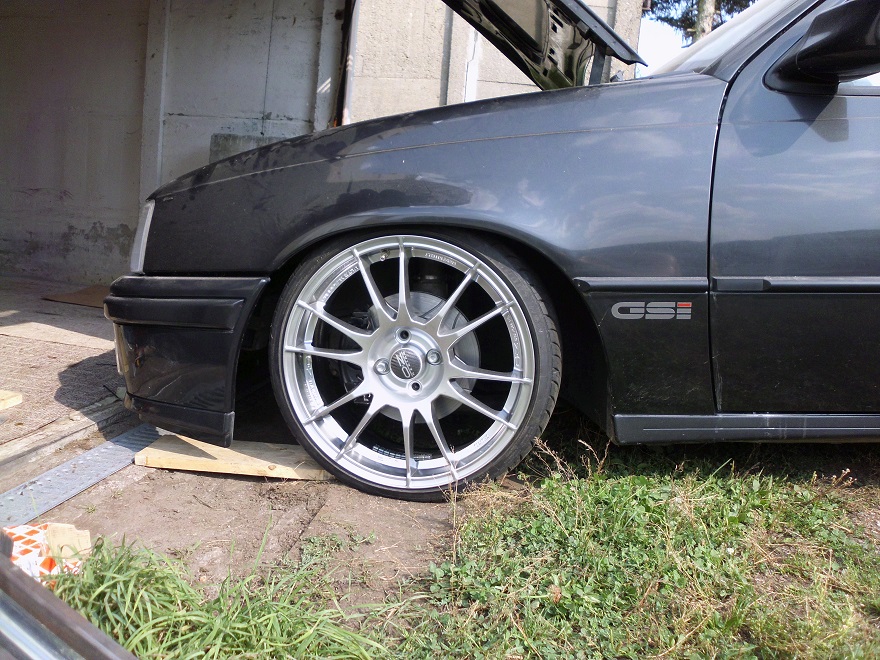

    So, nun mal bissl was Aktuelles...
    Nachdem ich 2 Monate am Ex-Daily Kadett verbracht habe, um ihn für den Cousin Tüv-tauglich zu machen, konnte ich nun endlich wieder mal bissl was am 16V machen...
    Das Fahrwerk wurde gegen ein KW V2 getauscht, was -wie bekannt- erst nach wechseln der Haupt und Vorspannfeder auch ne gute Tiefe ergeben hat...

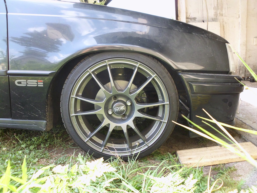

    Nun hab ich allerdings das Problem, das die Räder ( Ultraleggera 7x17 ET40 195/40 ) vorn schleifen.

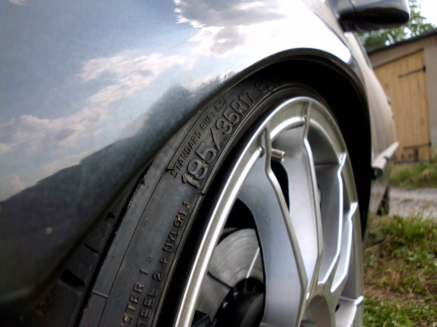

    Hab heute mal ne Einzelne 7x17 ET44 mit 185/35 probiert, da ist dann gut Platz ( macht enorm viel aus ), allerdings ist mir der 185er einfach ne Nummer zu flach... das wirkt vorallem hinten beim Kadett total bescheiden.
    Werd wohl wenn ich überhaupt noch dieses Jahr anmelde auf 16" Stahl gehen ( ich mag die etwas rotzige Optik :) ) und dann mal auf nen gescheiten Satz sparen...
    Irgendwann hoffe ich, rollt er mal auf 17" Ronal Racing Felgen :love:

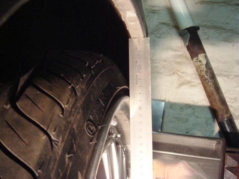

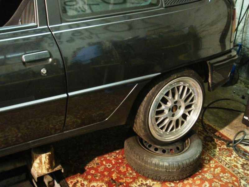

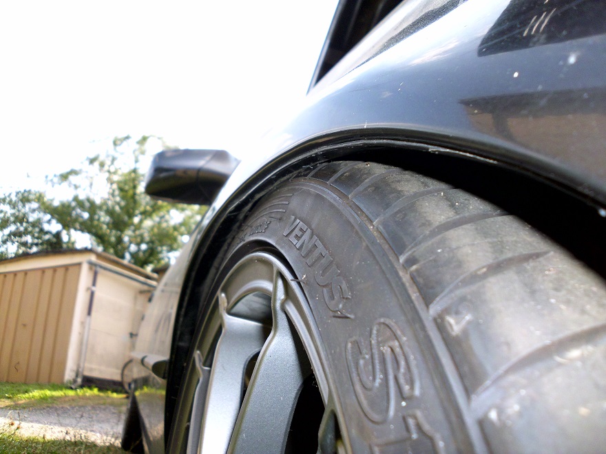

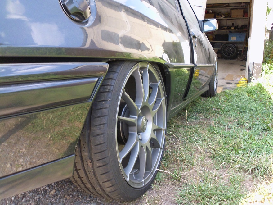

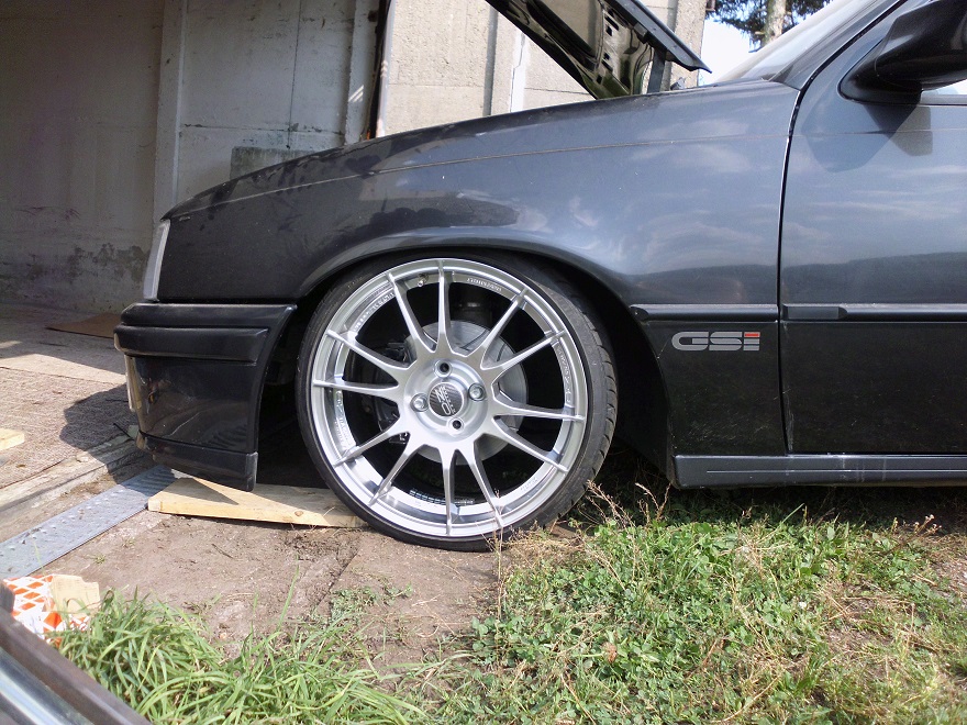

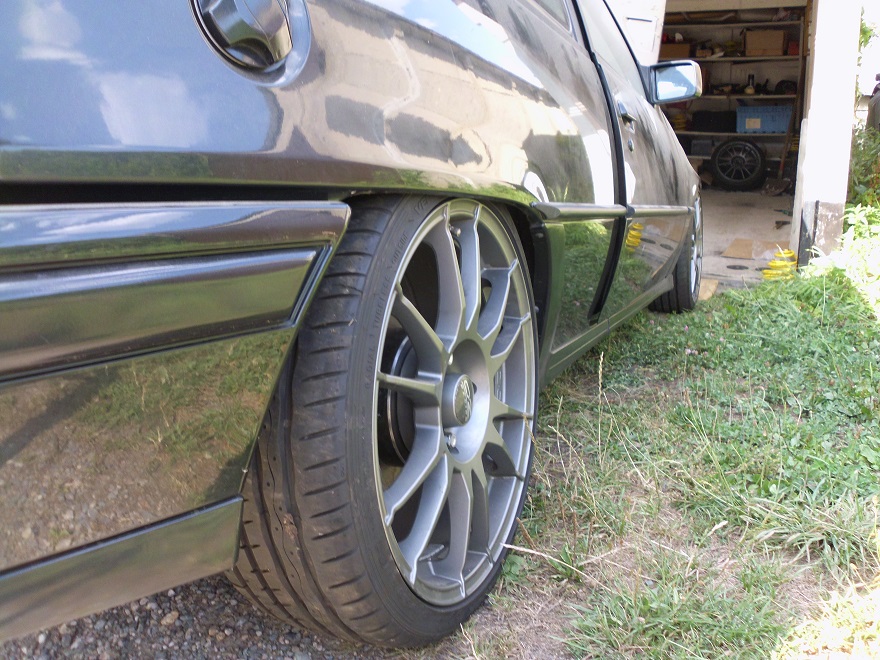

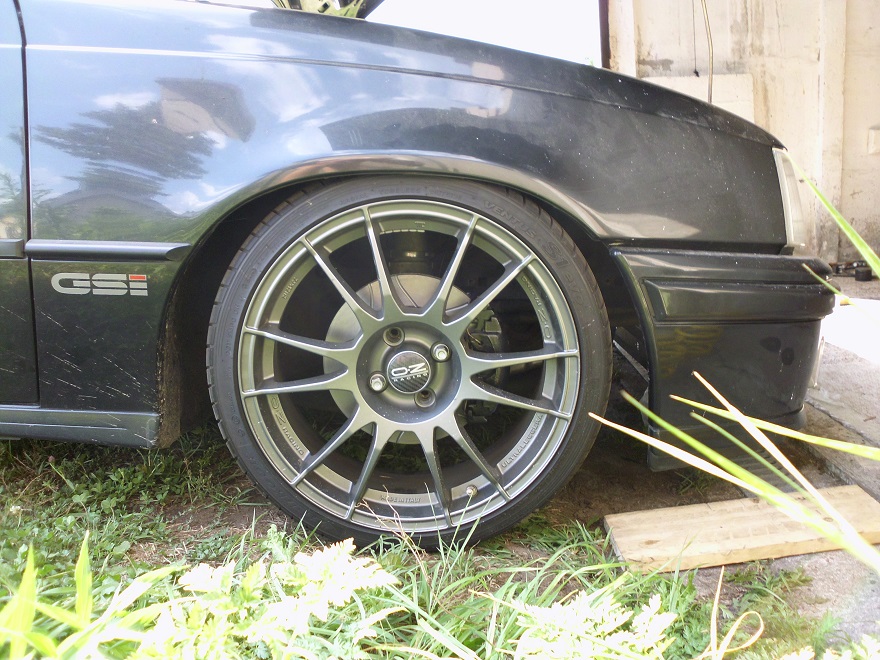

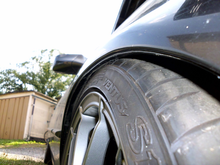

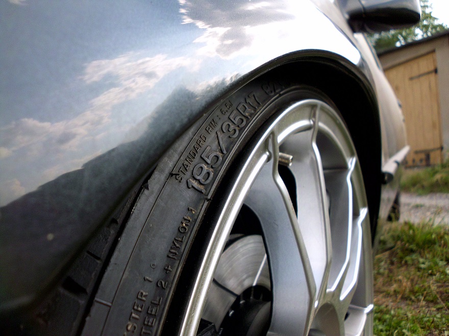

    So, hab heute extra den -festhalten- Fotoapparat rausgekramt und mal paar Bilder gemacht...
    Wie gesagt, 195/40 und tief fahren wird nix... ( das sind 265mm Radmitte-Kotflügelkante ) mit ca. 5cm Restgewinde :)
    Mit 185/35 hat man dagegen allen Platz der Welt...
    aber die Optik ist nicht ganz mein Fall..

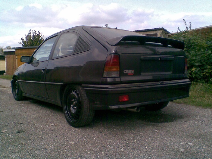

    Noch ein Bild von der Hinterachse

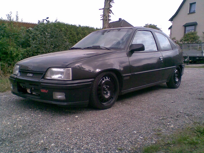

    Nächste Woche kommt erstmal 15" Stahl drauf, damit ich überhaupt mal zum anmelden komme...

    Die silbernen OZ sehen finde ich richtig gut aus! Also im Vergleich zu den Anthrazit-farbenen.
    Schade dass es mit dem Reifen nicht passen mag.
    Kraft kommt von Kraftstoff! :bier:
  • #169
    Sehe ich auch so, hätte 7x17 gepaßt, hätte ich den Satz silber pulvern lassen...
    Hab seit gestern 6x16 Stahl montiert ( Übergangslösung ) und werd übern Winter nach was Passendem schauen bzw. nen Satz bauen lassen.
    Breiter als 6 bzw. 6,5x17 inkl. ner ET um 40 oder höher wirds aber nicht werden, Kadett ist an der VA echt schwierig :|
