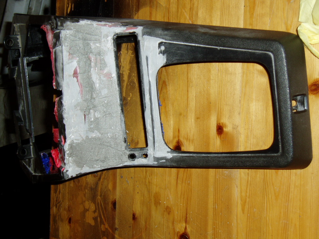

#25 hmm teilenummern hab ich net zur hand aber der mid umbau läuft schon, verkabelt is schon soweit fertig, mk is auch schon halb angepasst
mid soll ja net wie bei jedem statt der lüftung rein sondern unten wo sonst das ablagefach is
bilder kommen noch nach, mk is ja noch ausgebaut und liegt halb fertig im keller rum
ausgebaute mk is gleich angehängt -
