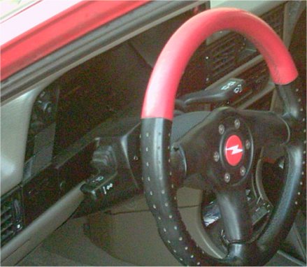

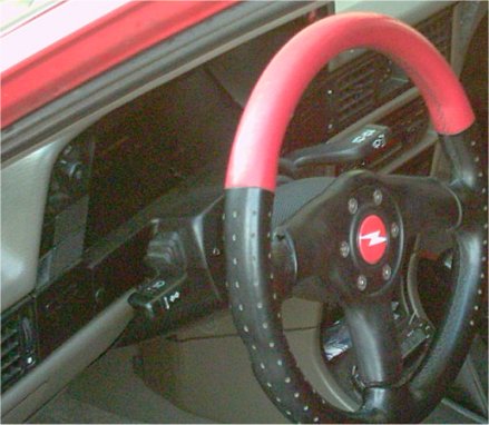

#6 @Fox: Sieht nett aus! Auch haben will =).
Ich frag mit der Batterie, weil mir bei Motor-Talk so ein Depp erzählt hat blabla musst Du Batterie abklemmen sonst dies und das. Ich habe die Schalter schon geschlagene 2 Monate hier rumliegen weil mir das bisher zuviel Aufwand war mit der Batterie. Aber jetzt lese ich dass ich die schon längst eingebaut haben könnte...argh :baby:.
Btw.: Hat noch einer den rechten Hebel ohne Heckwischfunktion?
