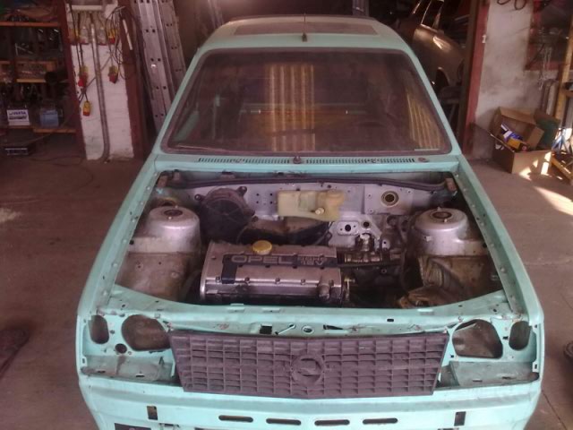

    naja muss viel arbeiten, 6tage woche, 72Stunden. Gibt zwar ne Menge Taschengeld fürs Projekt aber wenig Zeit es umzusetzen. Wagen ist komplett nackig, steht beim Fachmann und wartet drauf Sandgestrahlt zu werden. Zum Glück hab ich nen motivierten Mechaniker und verdammt guten FREUND der die Sache, auch nebenbei und hat selber kaum Zeit, wenigstens etwas vorran treibt. Sobald er wieder da ist kommen die nächsten Fotos. Muss mich auch endlich wieder bei Arno Schindler melden zwecks Edelstahl Anlage, oder hat jemand ne gute Adresse für mich?

    Willst Du den wirklich sandstrahlen lassen? Ein Kumpel von mir hat es an seinem Nissan 280 ZX machen lassen. Ergebnis waren neben welligen Blechen auch gefühlte 10 Kilo Strahlgut in den Hohlräumen. Das Auto war in einem Drehgestell eingespannt und selbst jetzt noch findet man noch Sand in den Ecken.
    Für den Unterboden ist da Trockeneisstrahlen in meinen Augen die bessere Wahl. Der U-Schutz und Dreck geht runter und das Blech wird nicht verformt. Wenn auf den Sichtflächen keine Probleme ersichtlich sind, dann reicht normales Anschleifen.

    leider noch nichts neues. Bis mitte Juni noch im Projekt mit 6Tage Woche, da komm ich einfach zu nichts. Steht also immernoch nackig rum. Mein Mechaniker hat auch anderes zu tun und wir wolltens ja eh zusammen machen.
    Bin leider immernoch verzweifelt auf der suche nach einer Adresse für ne Edelstahlanlage ab KAT. 63,5 bis 70 schwebt mir da vor.
