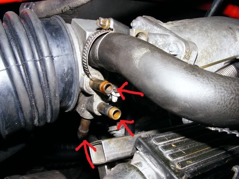

Der eine Schlauch bei Dir geht nach Hinten weg, laut Schorschi soll der aber ans Thermostatgehäuse... ... da is doch der Anschluss vorne?Ich weiss nur nicht, was der "Druckregler an der Rail" ist ...

#13 Die Rail ist das Ding wo die Kraftstoffschläuche dran kommen und die Einspritzventile Dranhängen!
Da ist ziemlich weit zur Fahrerseite hin der Druckregler, der Pin guckt dich an wo der schlauch drauf muss!Warum das bei dem Bild von tbone, so ist mit dem Schlauch weiss ich nicht, ich kenn das nur so wie auf dem Bild von BennibzwTim ,

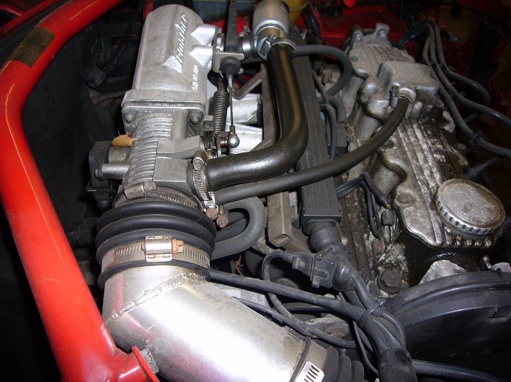

also nach vorne weg!Der, der am LuftFilter Schlauch nach unten Zeigt ist NICHT der Gleiche wie auf Bild 2...

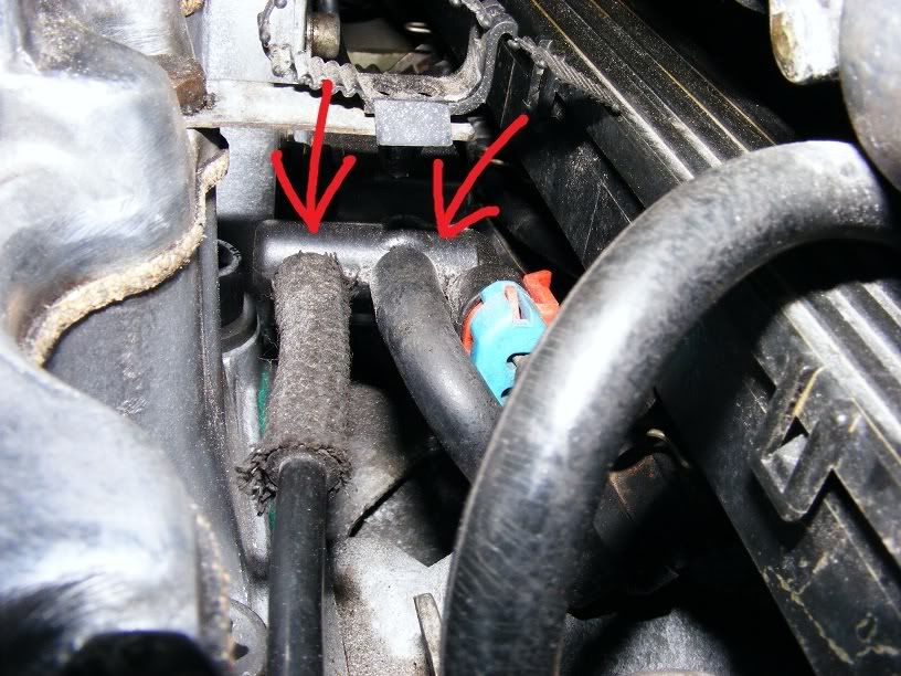

Dein Bild 2 zeigt 2 Pfeile: der linke ist Unterdruck, der gehört zum Druckregler!
Und der rechte ist der Gleiche wie auf deinem 3ten Bild der nach unten zeigt, da bin ich mir 100pro sicher!!! -

Der, der am LuftFilter Schlauch nach unten Zeigt ist NICHT der Gleiche wie auf Bild 2...Dein Bild 2 zeigt 2 Pfeile: der linke ist Unterdruck, der gehört zum Druckregler!
Und der rechte ist der Gleiche wie auf deinem 3ten Bild der nach unten zeigt, da bin ich mir 100pro sicher!!!Ach der... öhmm... ich nehm alles zurück und behaupte was völlig anderes :totlach:

#15 so... bin am Auto. Grosse Fehlanzeige.
Kein Anschluss am Thermostatgehäuse. (Inbus-Schraube drinne)
Einen Druckregler kann ich nicht zuordnen. Ist das so ein Rundes Teil, das zwischen den letzten beiden (also den auf der Fahrerseite) Einspritzdüsen liegt?
Das hat einen Schlauch, der neben dem BKV Schlauch geht... da ich da nichts verändert habe, kommt mir das bissi seltsam vor... der Schlauch ist auch zu kurz, um irgendwo anders hinpassen zu können.Heisst das vllt, das ich garkein T-Stück an den Heizschläuchen brauch? Dürfte ja aber dem Motorlauf nichts machen, oder?

Der rest war richtig, wenn ich anders anschliess, bleibt der Motor nicht an. Ergo bleibt Bild eins und zwei so, Bild drei hat nur der Obere ( Ventildeckel) einen Schlauch, die unteren beiden bleiben Ungenutzt. (Ist ja sowieso nur ein L-Rohr... ohne Verbindung nach innen)
