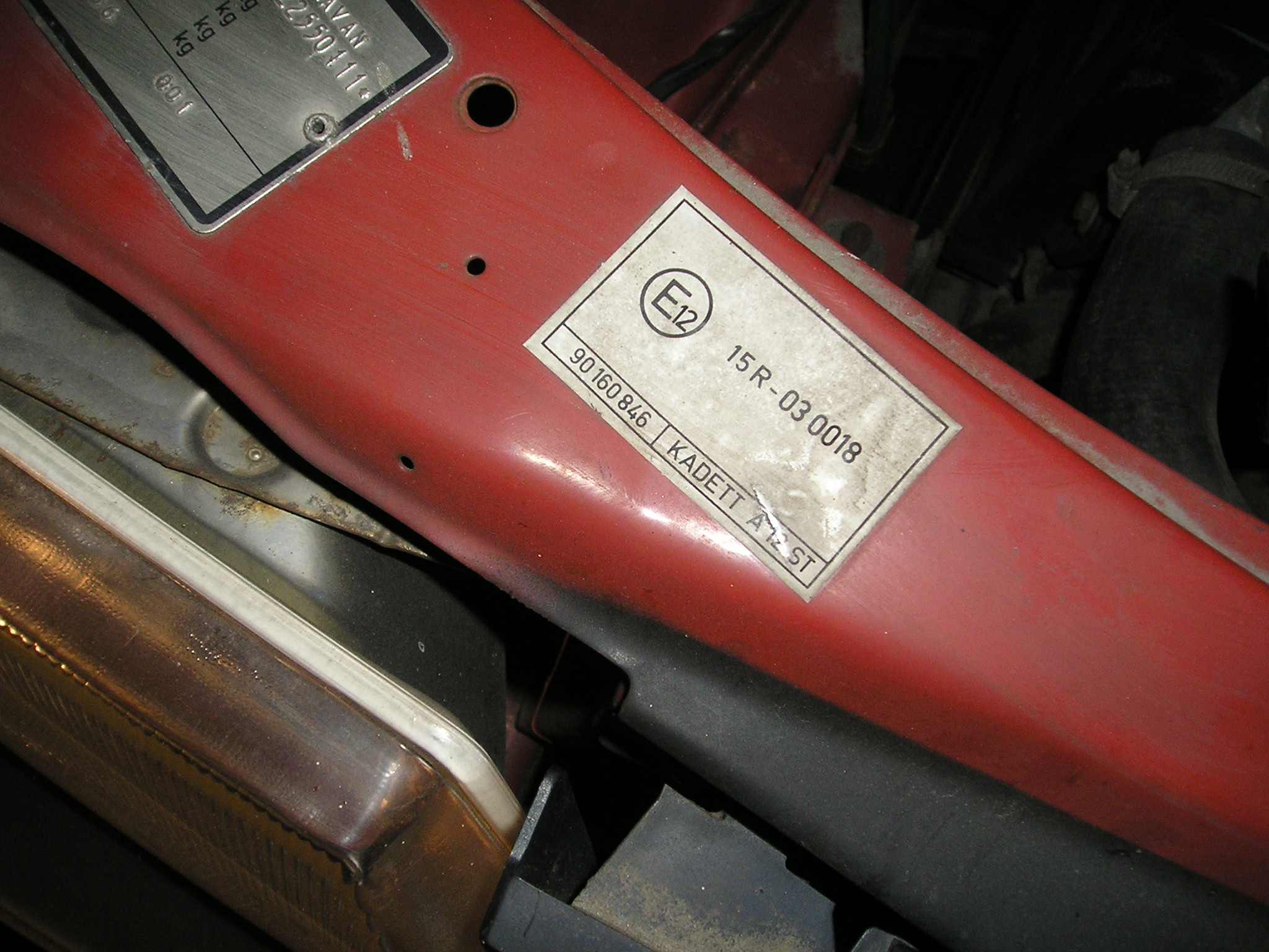

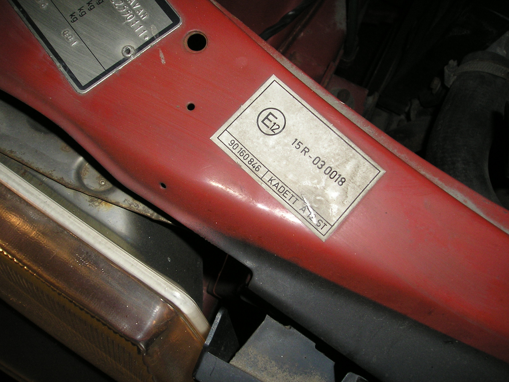

Die Motornummer fängt an mit A12ST UND es ist ein spezieller Aufkleber mit A12ST vorne aufm Schloßträger.
Jo, das Auto stammt aus A-ustria. Ich würde darüber hinaus noch sagen, es ist ein sogannnter "Österrreich-Kadett", passend zu dem gleichnamigen Prospekt "Österreich-Kadett".

ps: Grundsätzlich wäre ich mit dem Übertragen von Adrema-Code-Bedeutungen vorsichtig. das Auto hier hat auch ne 701 und beim Corsa A bedeutet die 701 definitiv "Umbau zum Lieferwagen" - solch einen Corsa A hab ich ja auch....
Aber die 6 in der 35268 wird wohl übertragbar sein, stimme zu.kh
