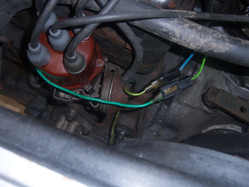

#22 wie BennibzwTim schon sagt, das blau-grüne Kabel geht zum Öldruckschalter. Wobei die Farbzuordnung der zusammengesteckten Kabel schon etwas verwirrend ist :rollin:
Hast Du evtl. das Kabel vom Öldruckschalter und dem Zündverteiler vertauscht? Nur so mal als Idee...
Ich hänge ein Bild mit anderer Perspektive dran: -

wie obenDas abgeschnittene blau-grüne Kabel gehört definitiv auf den Öldruckschalter am Motor. Auf dem Deinen Bild #3 sieht es auch so aus, das auf dem Geber nix draufsteckt. Das ist also nicht der Fehler, warum das Auto nicht anspringt.

Das kommt mir auch so vor und das würde natürlich auch erklären, warum der Anlasser nichts sagt.Den Bilden nach ist das nicht vertauscht.Ist auch schwer möglich, da das Kabel zum Öldruckschalter ja weggeschnibbelt ist.
