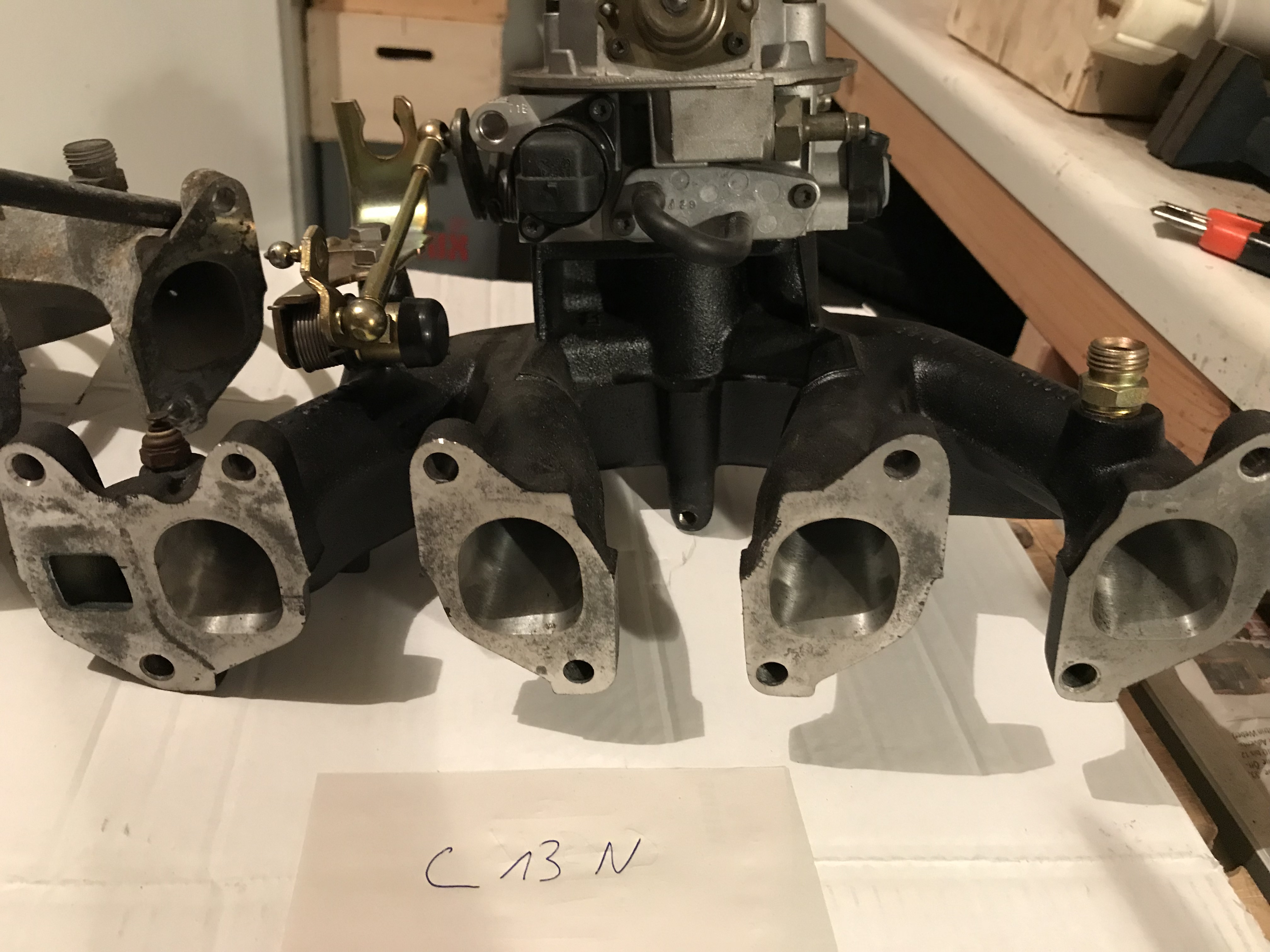

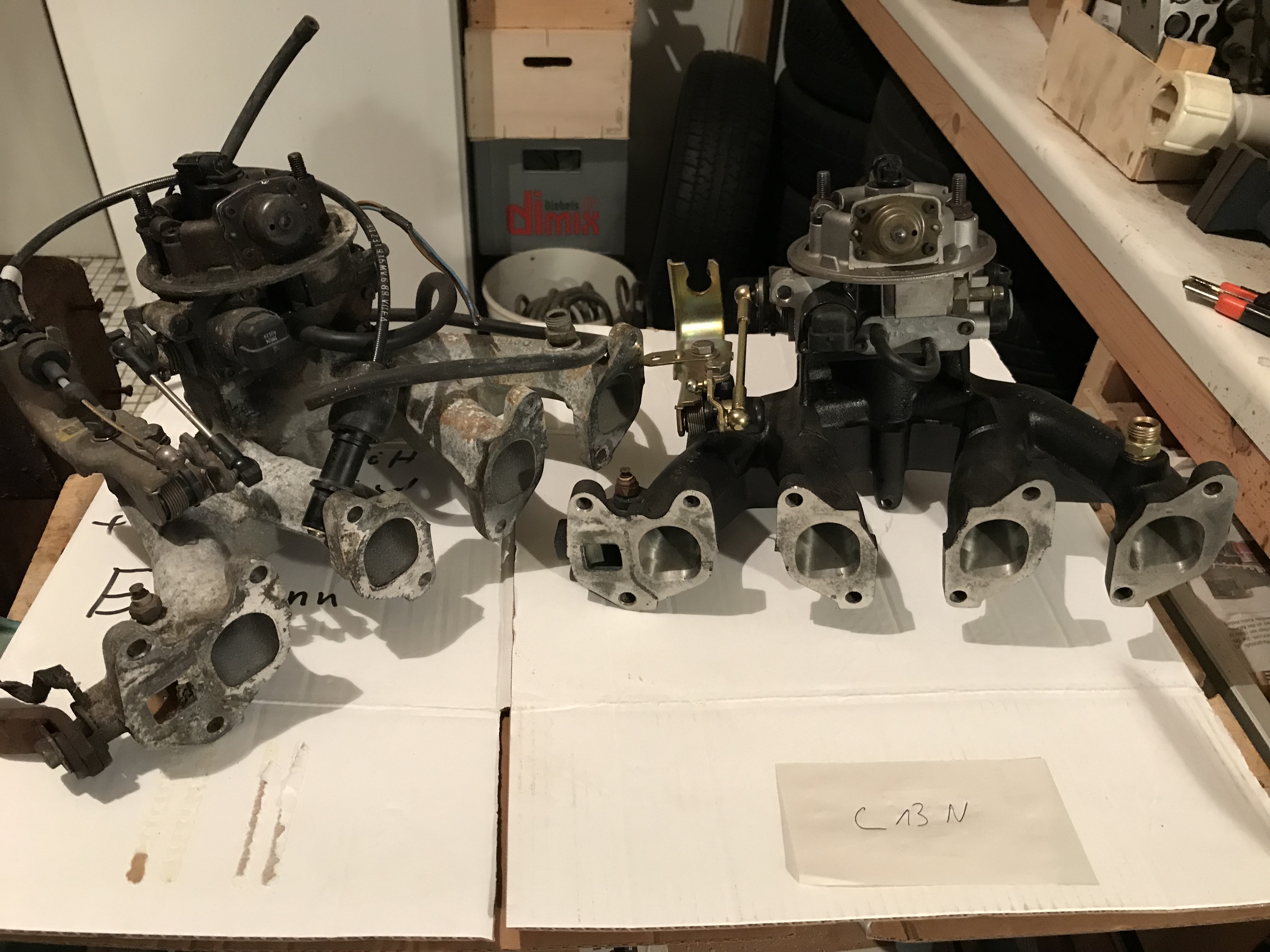

  • #258

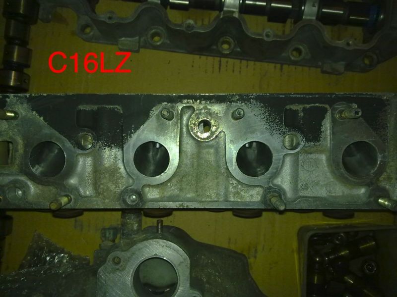

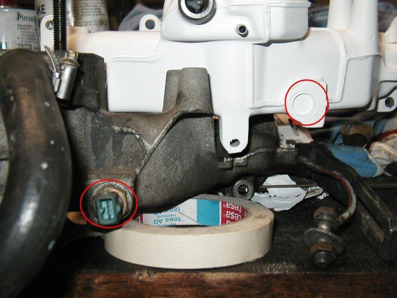

    so ich hab jetzt den umbau mit den 13s teilen gestarte bis jetzt lief alles gut nur hab ich jetzt en problem mit der ansaugbrücke. und zwar ist meine anderst als die von 13nb hab mal eine paar bilder gemacht um zu zeigen was ich meine.
    jetzt meine frage wie bekomme ich den stopen da raus aufbohren und gewinden rein oder wie mach ich das am besten ????
    dann suche ich noch eine gute s13 nocke wenn jemand was hat pn schreiben :)
    hoffe jemand kann mir helfen
