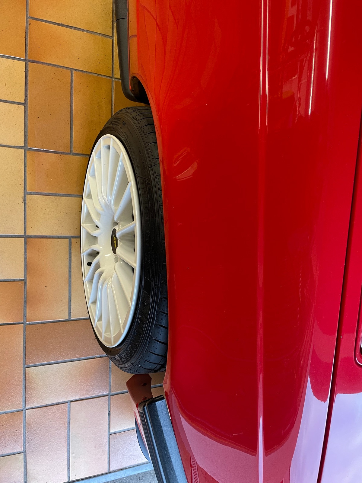

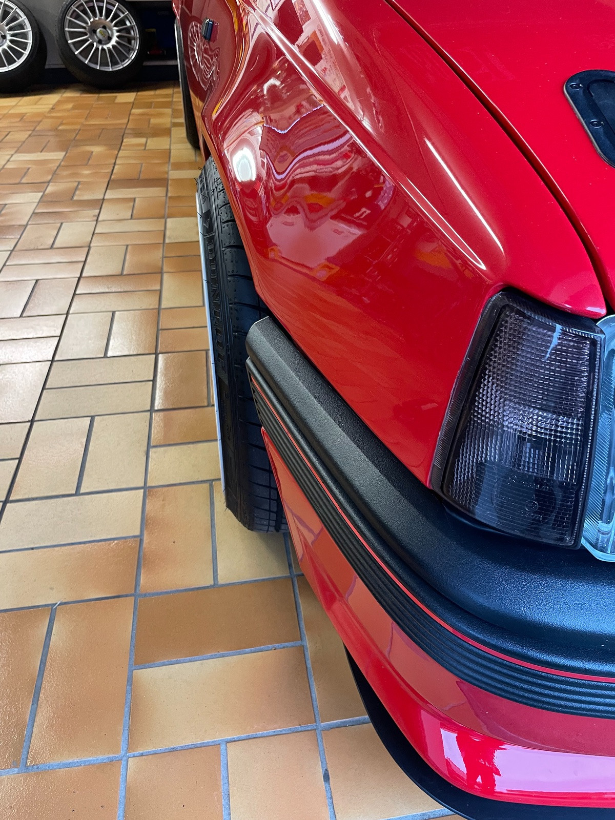

#307 ... alles Fein nach Vorn abgedeckt

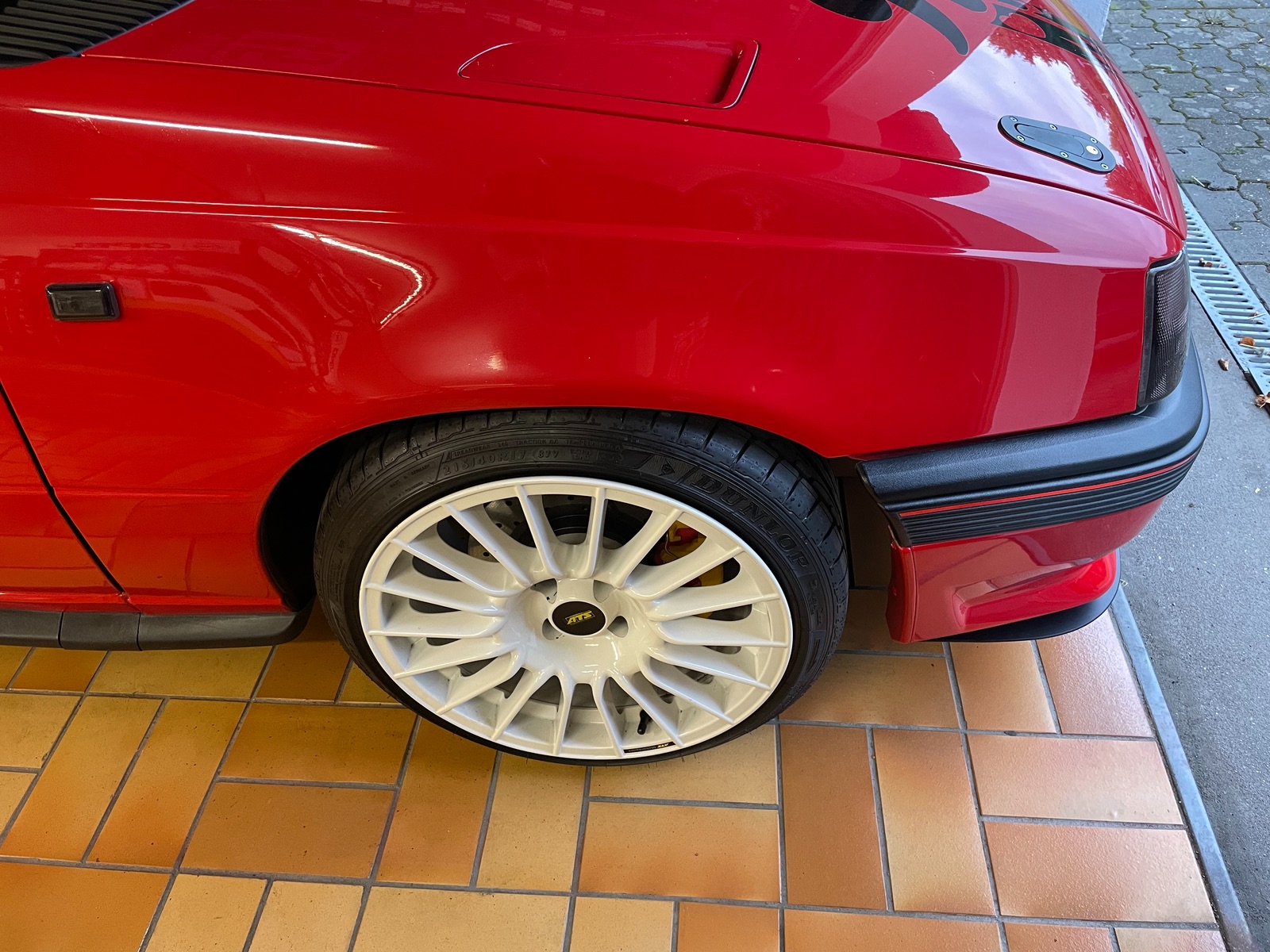

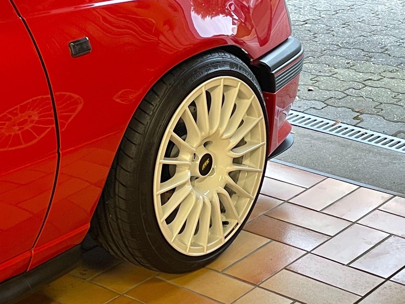

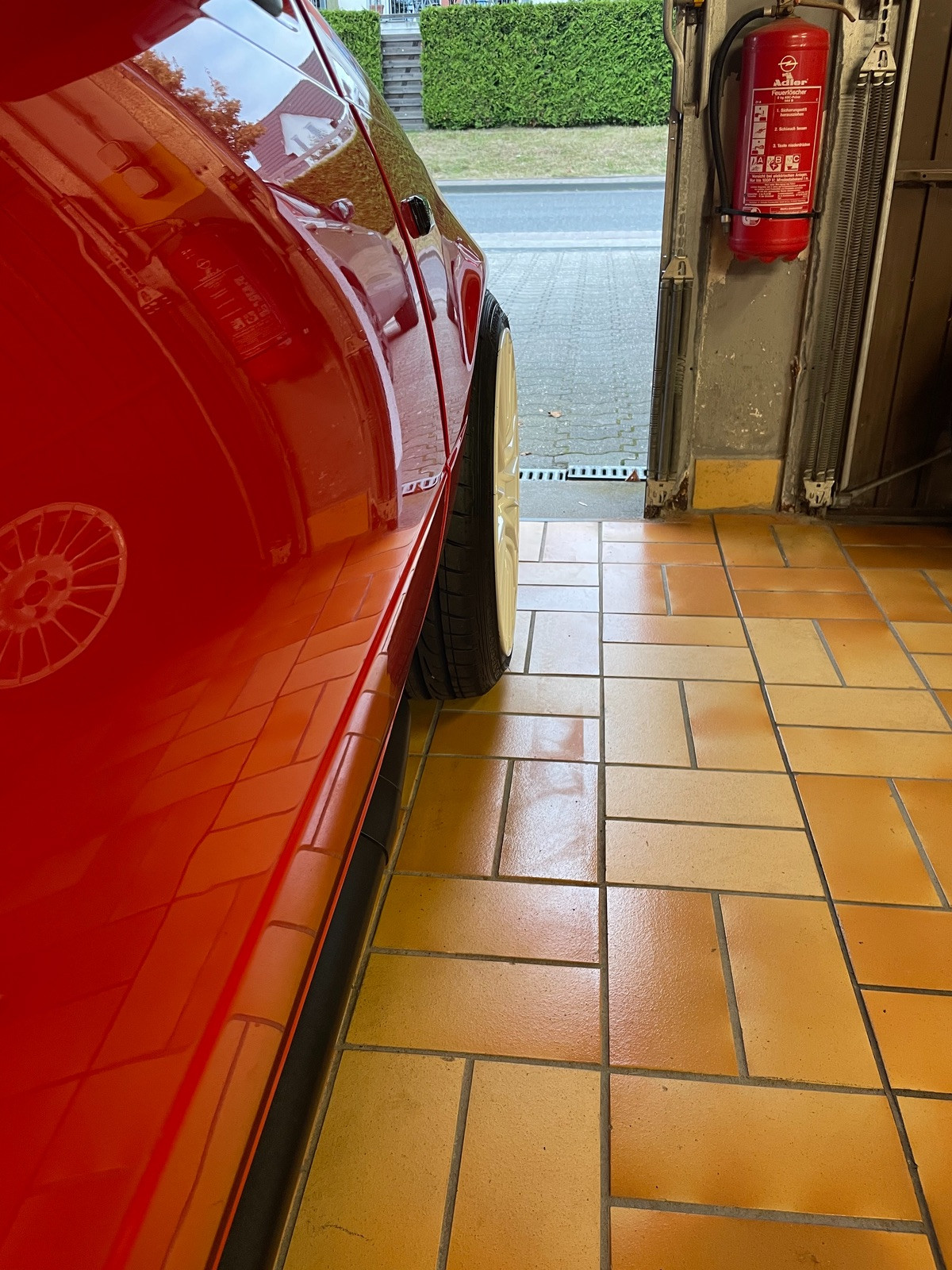

Es muß auch nach hinten abgedeckt sein!

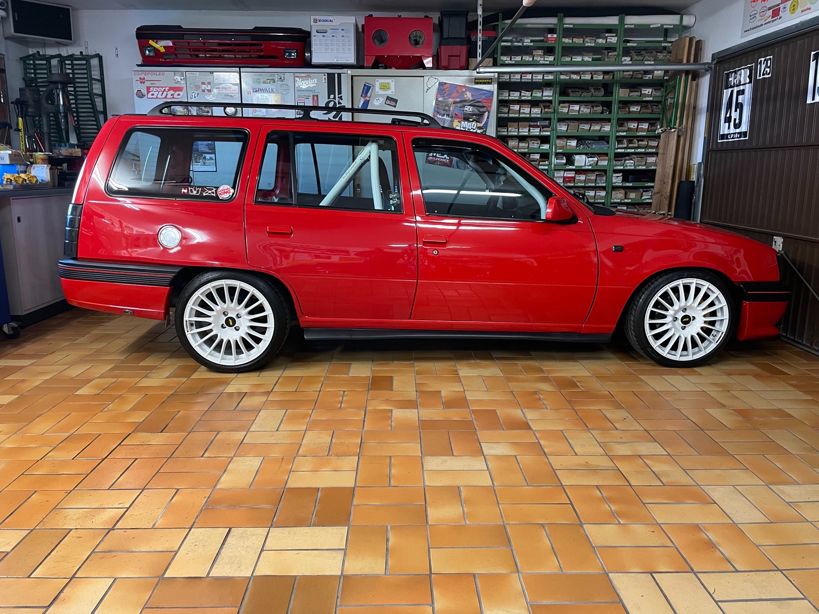

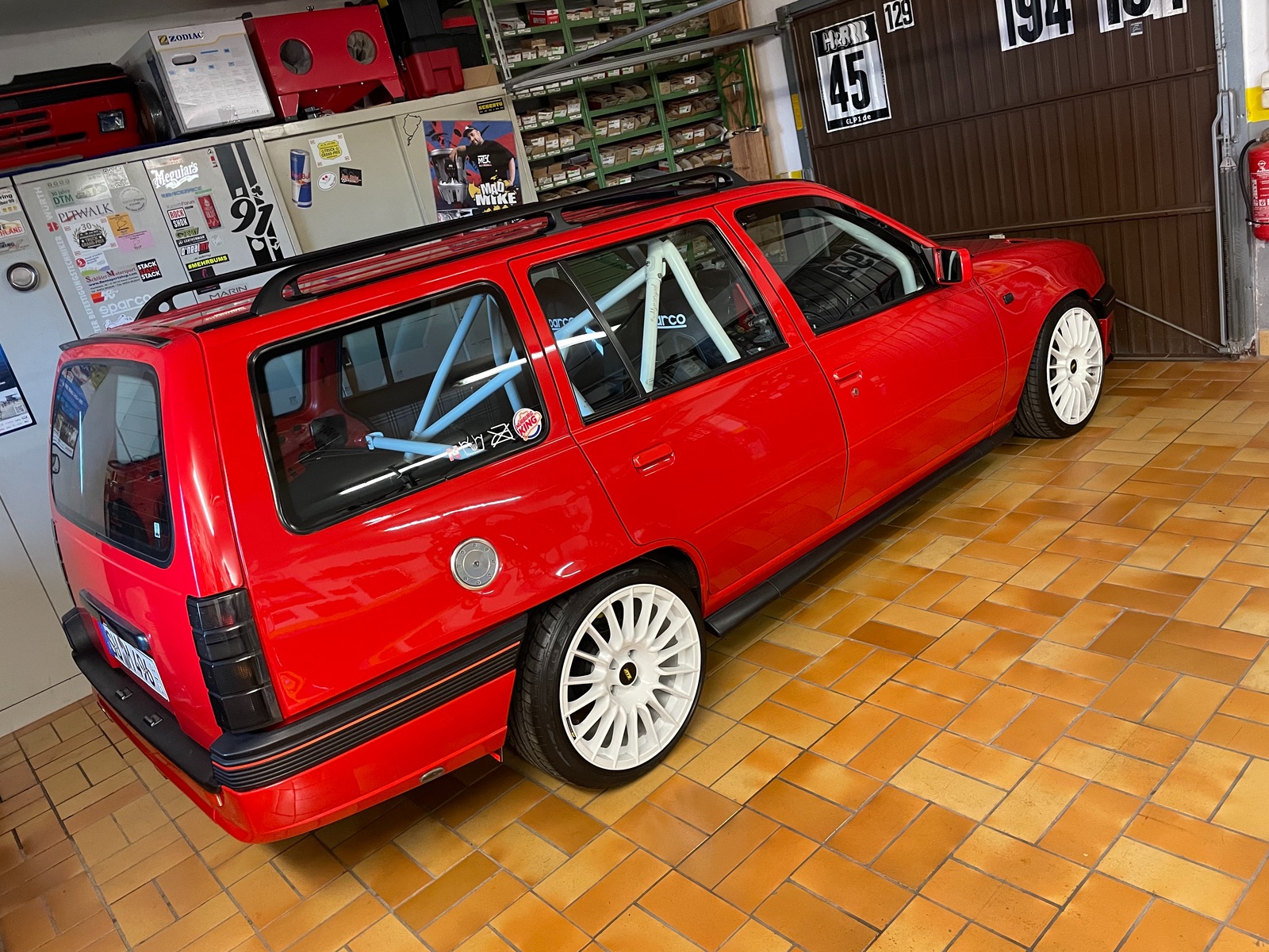

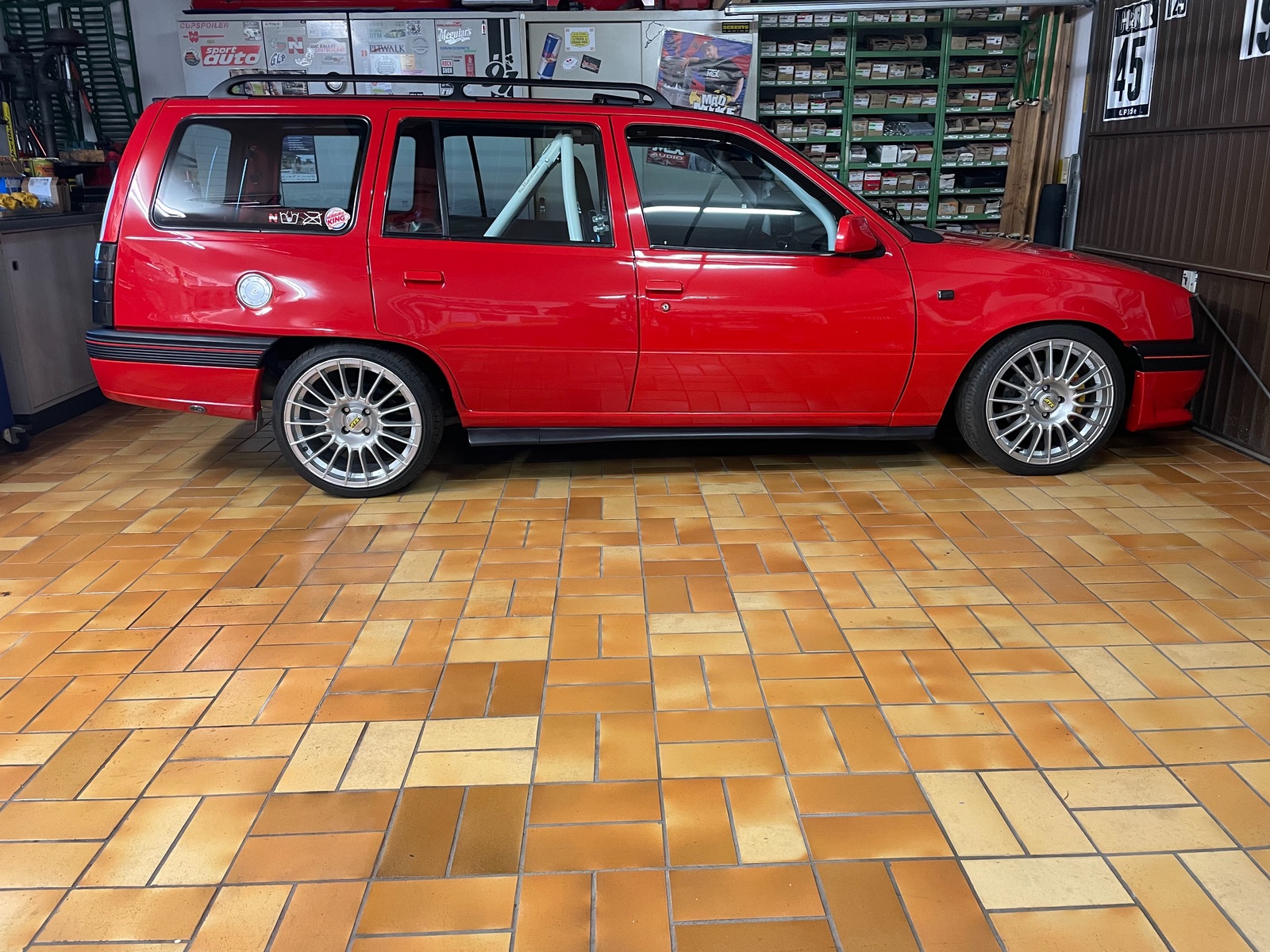

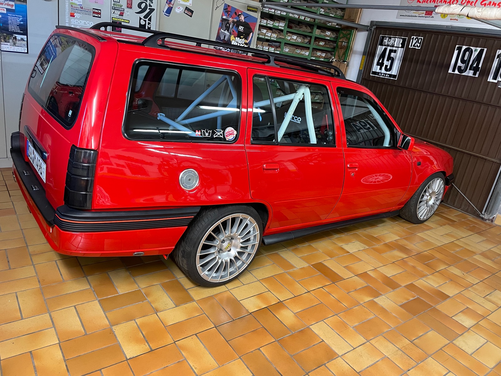

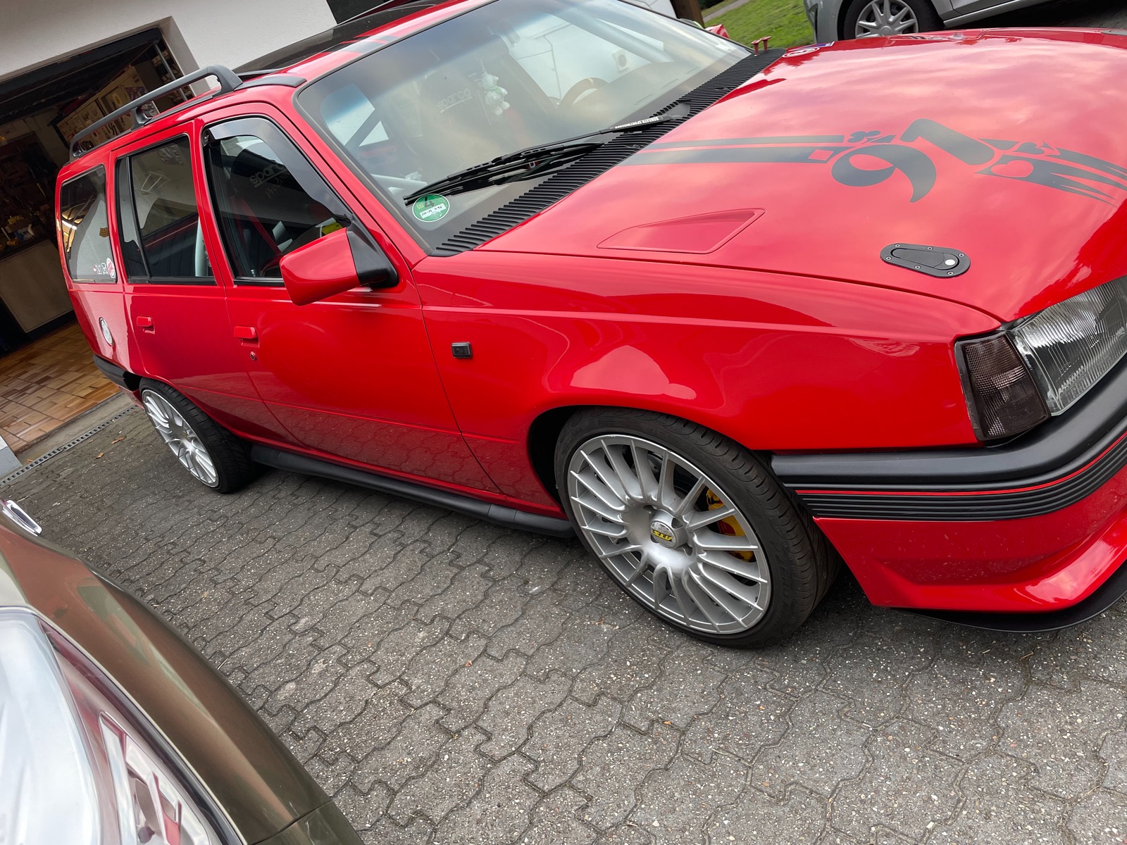

#308 Mein Kadett wurde nach alter Norm abgenommen.
Da muss die Lauffläche abgedeckt sein.
Hatte 9x16, jedoch ET30. Das ging ohne ziehen vorne mit 215/40/16.
Was für größe hast du?
Das sind 9x17 ET 30 mit 215/40 17.
War ja auch nur ein Versuch zum Spass.
So, wie es jetzt ist, passt es nicht.
