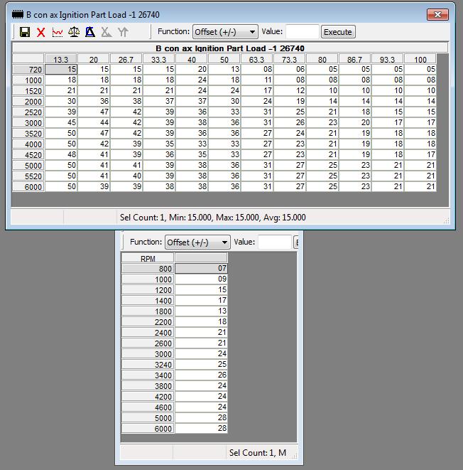

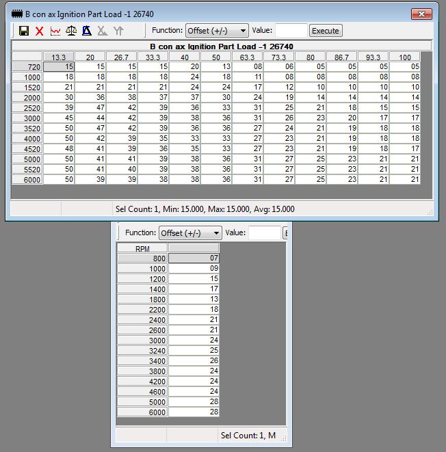

Geschrieben von basti80 am 14.02.2011 um 08:44:
hier gibt es 4 Seiten zum A/B Stecker des c20xe
http://www.c20let-forum.com/viewtopic.php?t=63207
http://img229.imageshack.us/i/22rj1.jpg/
Ich habe ja auch die 1.5.2 vom Astra in meinem Kadett. In Japan hatte der Astra laut der Liste den schwarzen Stecker für 91+95 und bei uns den gelben für 91+95. = vier verschiedene Kodierungen möglich.
Steuergeräte laut E P C in D und Japan NICHT GLEICH.
