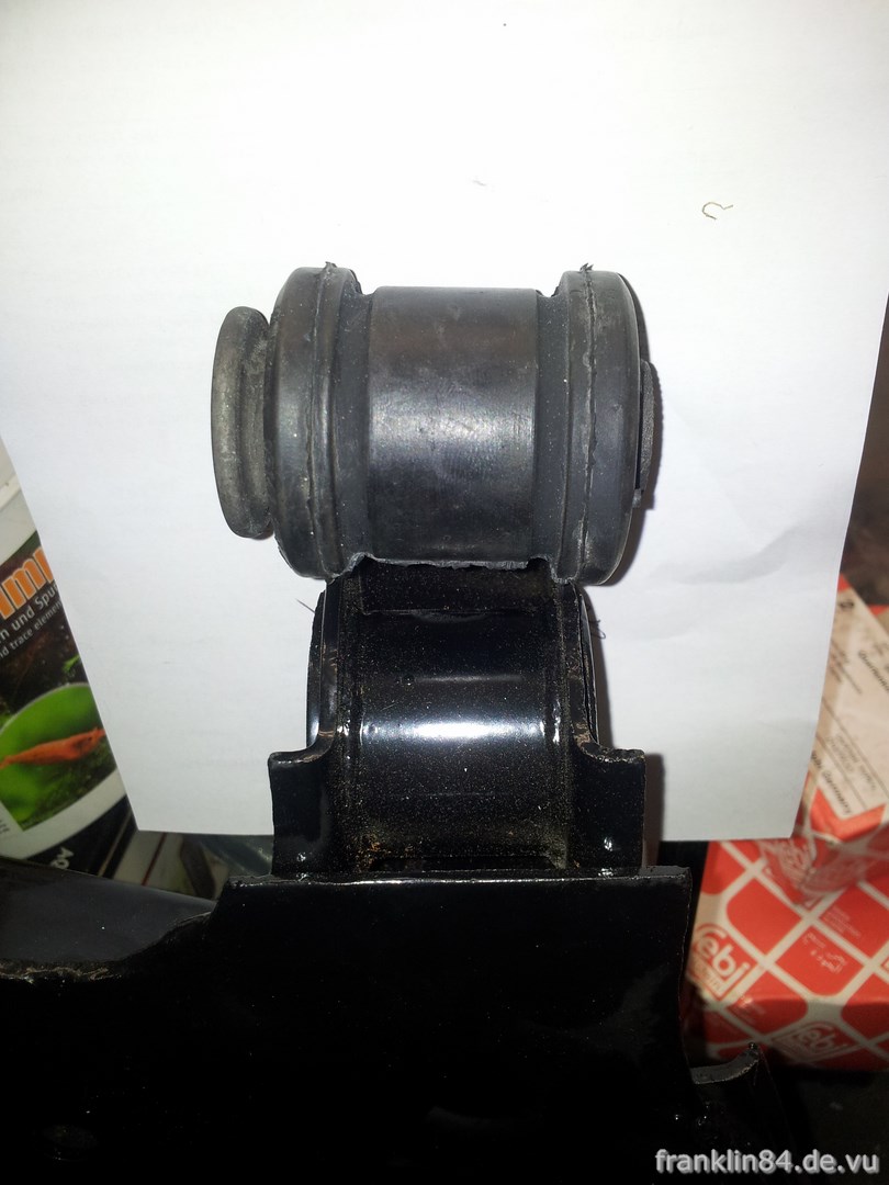

    Hilllfe!
    Die Zeit drängt und ich hab wahrscheinlich irgendwelchen Rotz bestellt!
    Also, die Maße der Buchse wo der Querlenkergummi reinkommt ist bei mir 40mm lang und Durchmesser 37mm.
    Querlenkergummis hab ich Febi 03141 bestellt:
    Diese sind insgesamt 60mm lang, 48mm Gummilänge und 30mm verjüngter Gummi mit 37mm.
    Die Wülste rechts & links sind 45mm im Durchmesser!
    Sollte ich die Moog OP-SB-1375 verwenden?????
    Ist das so normal? Ich kriege diese Teile nicht rein, evtl hab ich von Werk aus auch nicht die originalen Querlenker des 1.4er drin!?

    Das ist schon richtig das das Gummi dicker ist als deine "Bohrung", damit es nicht darin zu locker sitzt. Selbst PU Buchsen sind minimal dicker als die Bohrung.

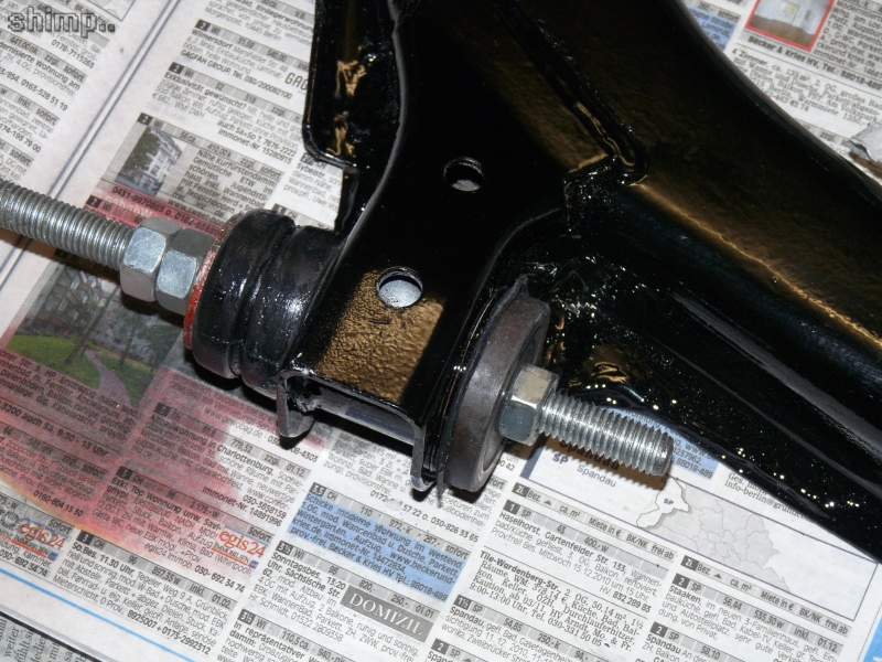

    Schön dick mit Vaseline einschmieren und einpressen, klappt immer wieder.

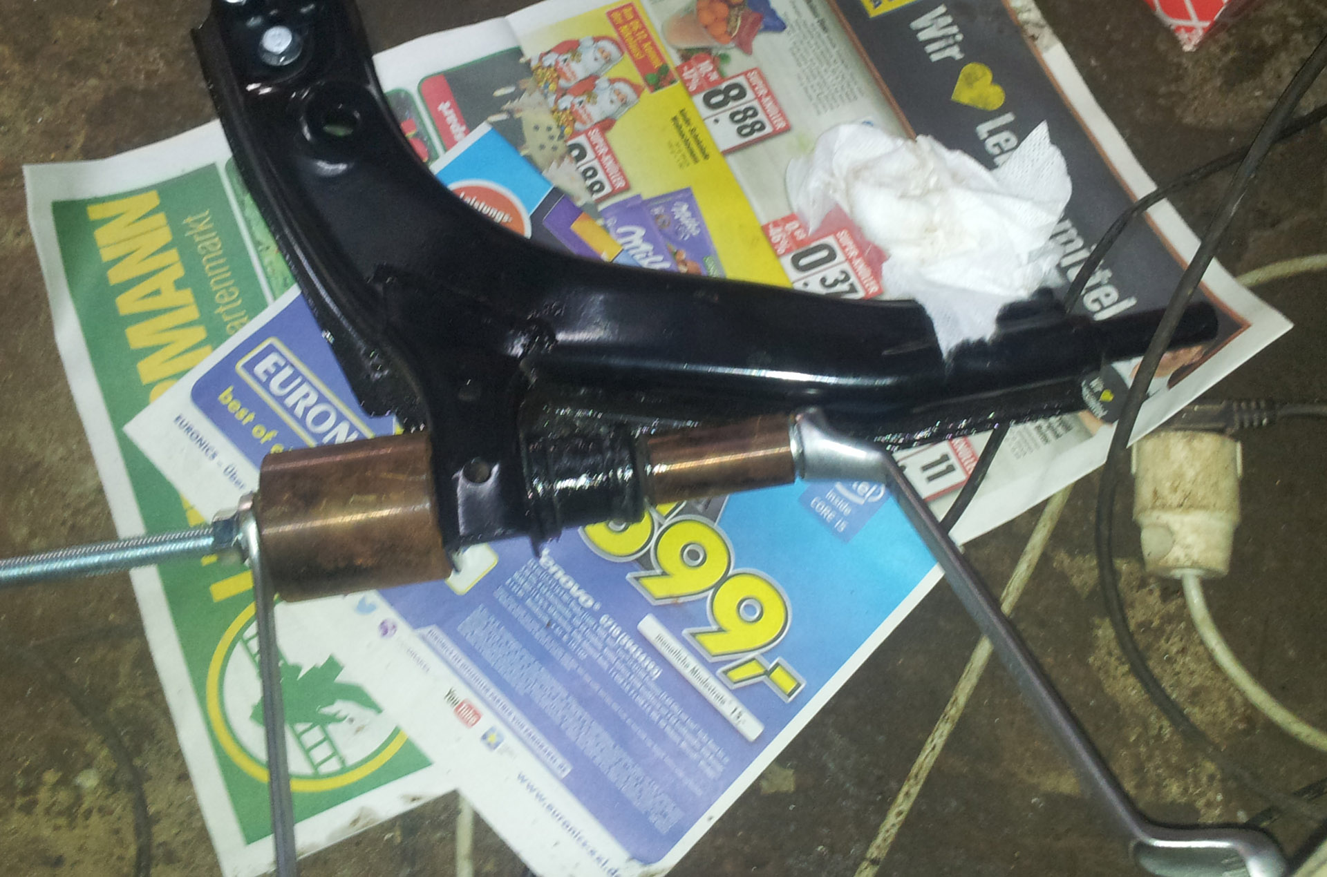

    Ich habe Kiloweise Wälzlagerfett rangeschmiert!
    Aber so richtig gefällt mir das nicht, da es die Gummis einfach nur staucht und den evtl. teilweise von der Buchse ablösen könnte!

    Wälzlagerfett ist da schonmal nicht die richtige Wahl, Vaseline ist da besser, das "pflutscht" besser....
    Wie hast du sie eingepresst? Ich nutze dazu einen alten großen Schraubstock oder Aus/Einziehwerkzeug.
