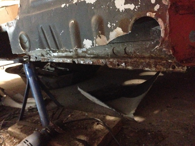

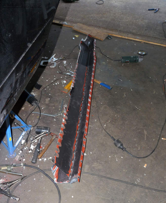

Na so schrauben muss nich sein... hab ja Gripzangen, damit lässt sich das auch zusammenziehen/drücken.
Über Kopf muss bzw kann ich auch nich schweissen, Auto steht am Boden... also wenns Troppt, dann auf den Boden. Ich lieg beim Schweissen dann neben dem Auto ![]()
Entweder kürz ich das Stehblech ein, oder ich verlängere das bis zur Falzkante wo innerer und Äußerer Schweller zusammengehen. Dann kann ich vor und hinter dem Stehblech erst Rostschutz, und dann Wachs einbringen und das hoffentlich gut versiegeln.
Morgen wird das Auto nochmal gebraucht, und dann hab ich fast ne Woche Zeit. Sollte reichen für zumindest einen Schweller erstmal ![]()
