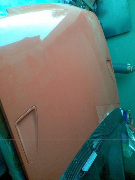

#18 Kann das sein dass sogar die Farbe der Haube passt, oder guck ich da verkehrt?

Ja, die Farbe der Haube passtwar echt klasse das ich die bei ebay in den letzten 4 Stunden noch gesehen habe! Und dann noch so günstig und fast um die ecke! Macht Laune sowas!
