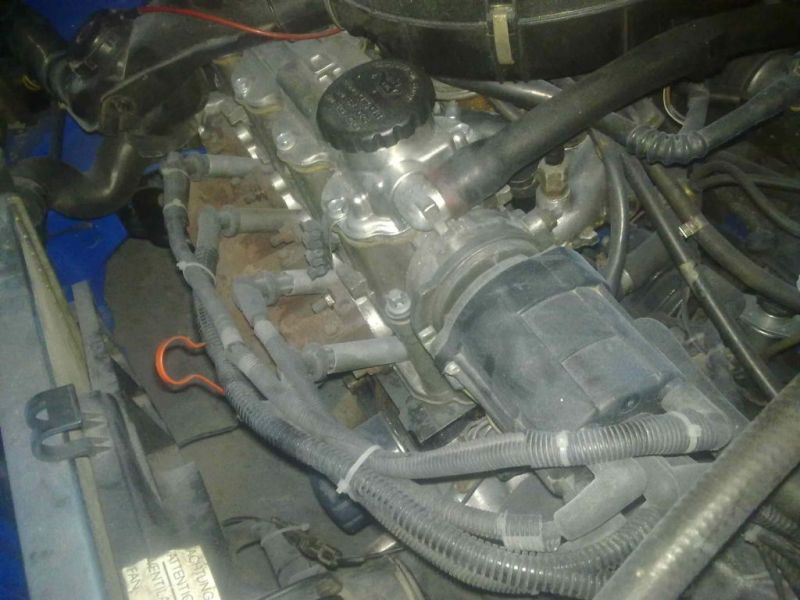

    Also war gerade unten und was ist wohl wieder am start voll das gewitter hier , also musste ich schnell mal wieder ruff , hier schau mal meine zündung am verteiler siehe Bild ,
    Ic h denke mal das ver vorbesitzer die 2 schwarzen makierungen gemacht hat , um ihn einzustellen , also sollte ich mich in diesem rahmen bewegen was den verteiler angeht , oder sehe ich das falsch ?
    Weil er muss doch zwischen 5 - 10 Grad vor OT zünden , alles andere wäre doch schlecht wie ich hier gelesen habe im Forum , nur wieviel sind max 10 Grad ? vor OT ?

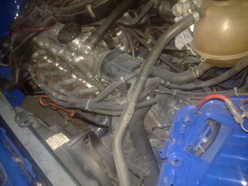

    Also endweder bin ich blind oder die Kabel laufen auf den Bildern nicht dahin wie Du es am Verteiler markiert hast!
    Wie ich auch gucke, das Kabel das Du am Verteiler mit 4 gekennzeichnet hast ( richtigerweise), läuft bei Dir doch zum 3.Zylinder, und nicht zum 4. !
    Bei den anderen bin ich ir nicht wirklich sicher, aber wenn eines nicht stimmt,stimmt ja mindestens ein weiteres auch nicht.
    Mag ja sein dass ich damit bereits nerve,aber ich hänge da mit der Nase am Bildschirm und komme wieder und wieder zum gleichen Ergebnis...
    Es bleibt ja nicht mehr viel,auch die Fehlzündungen passen perfekt dazu.

    So siehts bei mir aus. So zum sicher sein mit Bild :)
