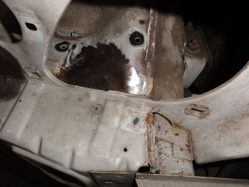

    Hast du vllt sonst noch nen Tip im Ärmel, ich lad ma nen Bild mit hoch, eine der Stellen die mir Kopfzerbrechen bereitet.
    Da ist der Rost zwischen die Bleche gewandert und ich komm mit nix ran.
