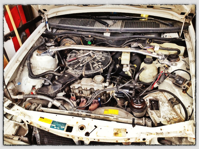

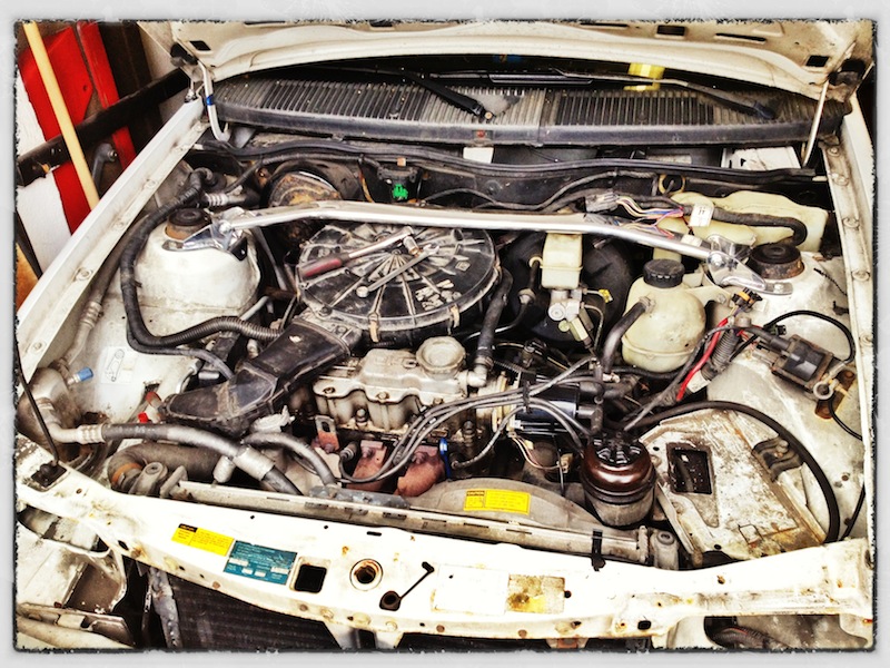

Im Motorraum gab es auch noch eine kleine Veränderung. Sobald das Thema Elektrik abgeschlossen ist, sollte eine Grundreinigung im Motorraum erfolgen, da das alles ohne Ende dreckig ist. Der Rost, der auf den Bildern zu sehen ist, ist übrigens alles nur Flugrost. Der geht beim Putzen dann bestimmt mit weg.
