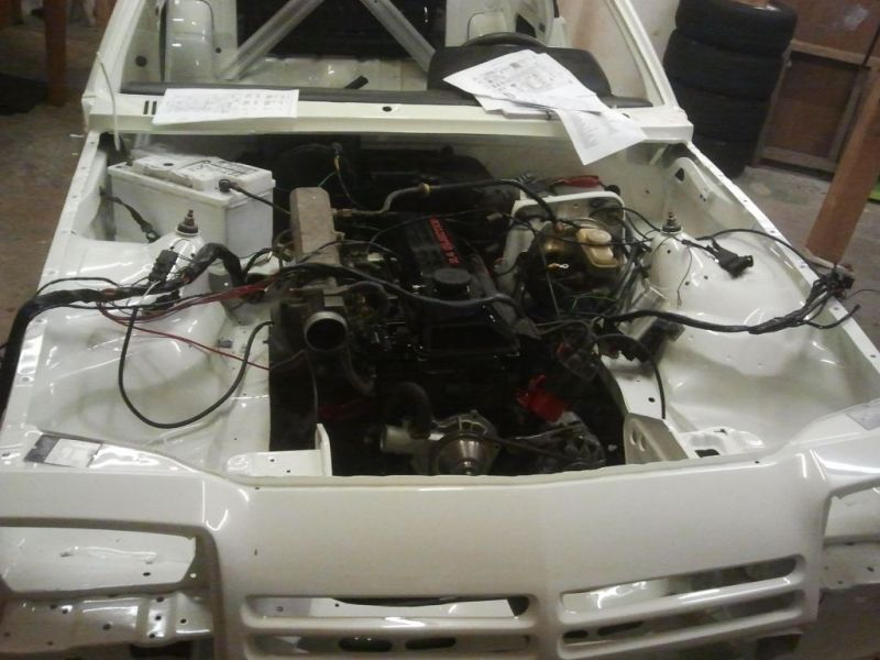

So nach einigen Monaten "nebenbeiarbeit" am Manta ist die Karosse und der Motor fertig, der Motor sitz wieder und ist fast fertig angeschlossen und betriebsbereit. Hat bis hierher schon viele Nerven und unzählige Arbeitsstunden gekostet das Auto aber sobald man die ersten Teile wieder zusammensetzt ist das alles vergessen

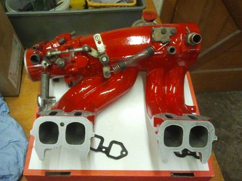

Die neue gekürzte Ansaugbrücke für den c24ne ist da (vom 6 zylinder Senator oder Monza hinten die letzten beiden kanäle weggeschnitten und Kappe aufgeschweißt und abgedichtet)
Die 20e oder c24ne Brücke steht so hoch das die Haube sich nicht mehr schließen lässt. Musste ich natürlich gleich noch passend mitlackieren
Dann vorerst wieder umrüsten auf Zündelektronik vom 20E statt vom C24NE weil da der teufel drinsteckt und partout kein stabiler Zündfunke kommt. Da wird dann aber später nochmal angesetzt, spätestens wenn die Idee mit der Einzeldrossel angegangen wird.
Ansonsten liegen alle Karosserieteile fertig lackiert da, an der Stoßstange ist die Spoilerlippe von Mattig verschraubt und sobald der Motor läuft und man nicht mehr ständig über dem Motorraum gebeugt steht wird außen alles zusammengesetzt. Stoßstange kurz mal mit 2 schrauben fest:
Dieses We kommt dann wohl noch das Umschweißen vom Hosenrohrflansch dran damit der Motor dann endlich mal zur Probe laufen kann. Soll ja nich ganz so kalt werden bei uns dann hält man das in dem unbeheizten Schuppen aus
