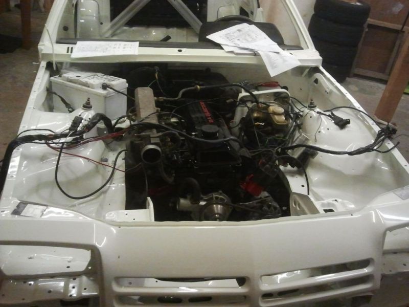

So nach einigen Monaten "nebenbeiarbeit" am Manta ist die Karosse und der Motor fertig, der Motor sitz wieder und ist fast fertig angeschlossen und betriebsbereit. Hat bis hierher schon viele Nerven und unzählige Arbeitsstunden gekostet das Auto aber sobald man die ersten Teile wieder zusammensetzt ist das alles vergessen
Alle Bilder bis hierhin im Album -> http://569834.xobor.com/g1-Manta-B-GSI.html
Ist echt schon schwer bestimmte Teile zu finden :rollin:
