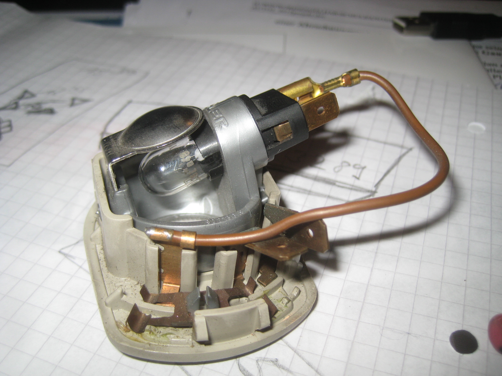

Heute abend wurde noch die Innenraumleuchte vom Omega angeschlossen mit den 2 kleinen Leselampen. Sehr erfreulich, das Plus musste nicht gebrückt werden, sondern es lag das passende Kabel bereits, sodass ich nur noch Masse hinzuführen musste.
