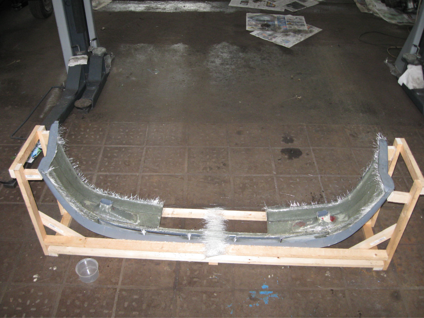

In die Lufteinlässe kommen die NebelscheinwerferDa mein Beitrag schon über 2 Jahre her ist, habe ich natürlich die Stoßstange "fast" fertig. Meine Stoßstange hatte ich mittels Kunststoffschweißen (mit einem Lötkolben) hergestellt und das ganze abschließend mit GFK Gewebe-Matten überzogen. Nur leider hatte sich das GFK wieder vom Kunststoff gelöst. Somit hatte ich kurzen Prozess gemacht und das GFK wieder komplett vom Kunststoff runter gerissen.
Das ganze Konstrukt war dann dünn wie Papier und mußte erst mal in Form gebracht werden.
Also ein Gestell gebaut und dann von innen mit GFK-Matten und Polyesterharz aufgebaut. Sind ca 3-4 mm Materialstärke geworden. Wie gesagt, ist noch nicht ganz fertig. Aber so sieht sie im Moment aus.
