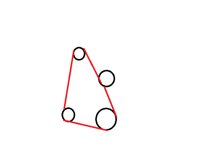

#10 naja kein Thema leg ein strick um die Rollen und spann den spanner auf fast zug, dann gibste mir die Länge und ich kann dir einen Riemen bestellen. es wird bestimmt ein PK6 sein ( 6Rippenriemen)
Ich habe habe aber auch noch V6 motoren da ich kann auch messen, biete nur meine Hilfe an
So wie meine Zeichnung ist, ist es ohne Servo und Klima
