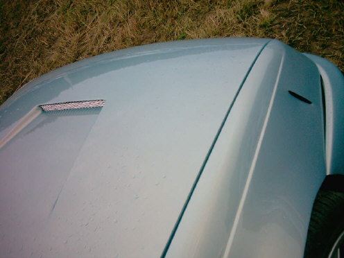

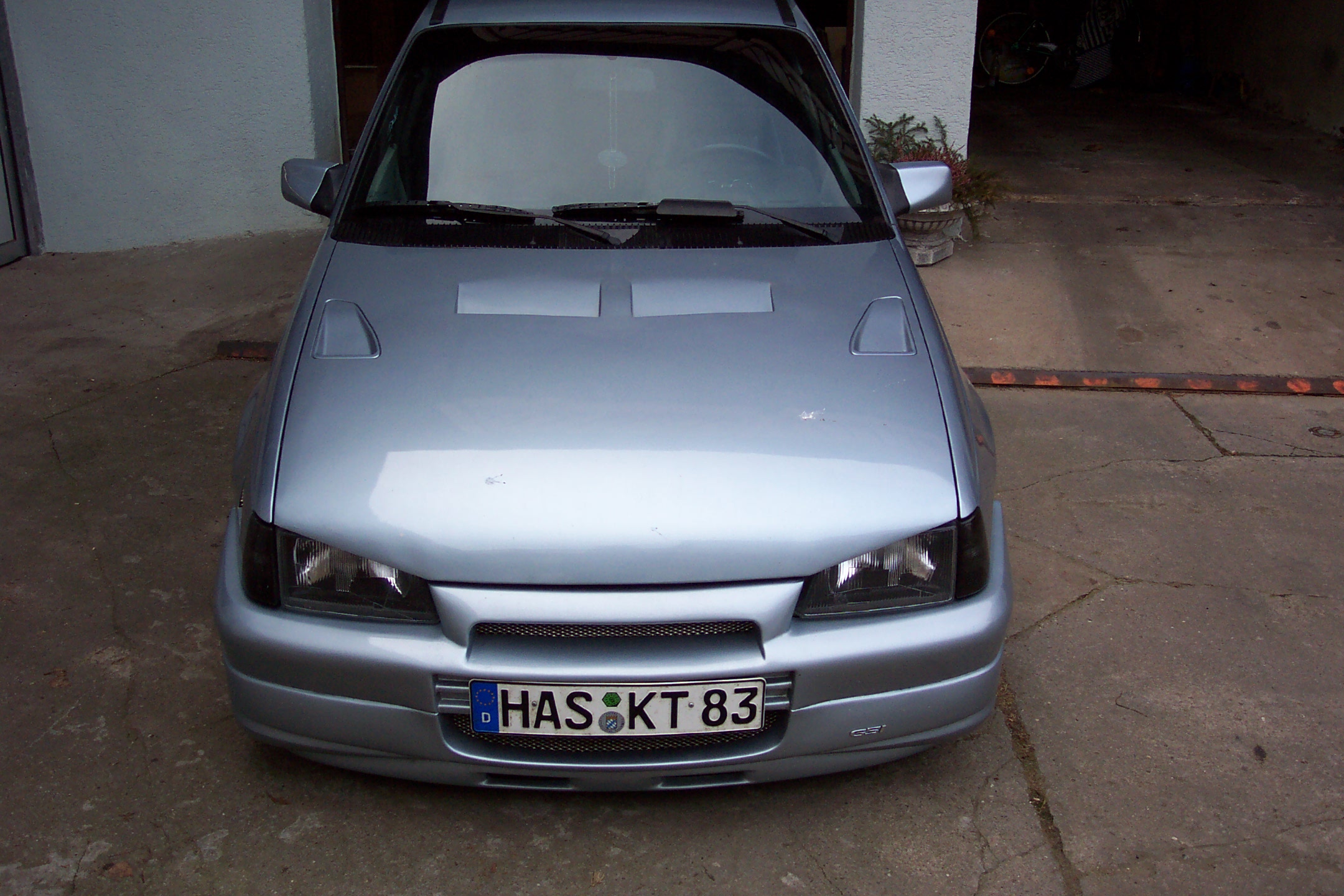

  • #16
    Also, bis auf spachteln ist das schnell gemacht. Habe bei mir die Motorhaube von der Breite her vermessen, dann auf beiden Seiten ne Linie aufgemalt, so wie ich es mir ungefähr vorgestellt habe und nochmal vermessen, nachdem es mir gefallen hat. Dann einfach eingeschnitten und ein Stück Blech eingeschweisst. Daraufhin war die Hutze schon fast fertig. Das spachteln war dann ein wenig mehr Arbeit, aber es hat sich gelohnt...
