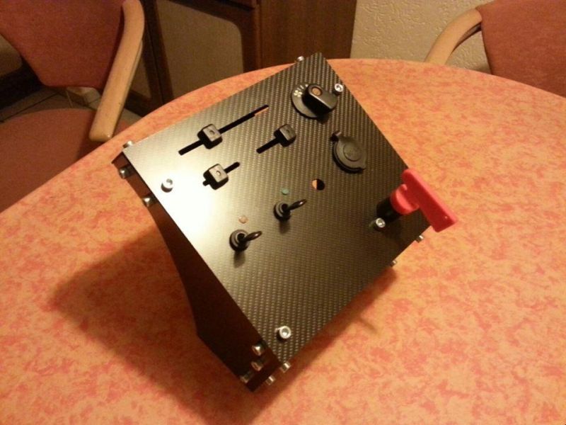

    Sooo, das Thema Carbonmittelkonsole wird akut. Jetzt ist soweit alles fertig. Es fehlen noch ein Schalter und die Beschriftung sowie die Lüftungssymbole. Das sollte dem kleinen ein wenig Rennsport-Feeling verpassen. :)
