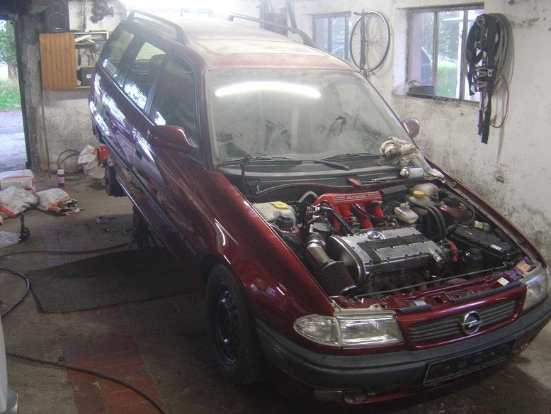

Joa letzes jahr im September hab ich mir nen anderen Astra gekauft weil der alte einfach rott war. Dieser erwiess sich als Blender sodas ich ne erstzkarosserie besogr hab wo der wenige rost beseitigt war...
Haben dann die Achsen umgebaut und den Motor samt kabelbaum. Geändert werden mussten nur paar kabel im fussraum.
Der Motor hatte eine Leistungsbremse aka Rotkappe drauf die ich gegen eine Lexmaul Ram gewechselt hatte. Dazu noch nen Lexmaul Fächer und die Lexmaul gruppe A und der Motor war soweit fahrbar. Hatte das Fahrwerk und die 9x16 mit übernommen aus mein alten Astra...

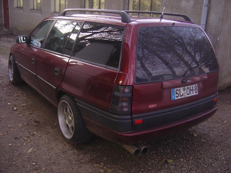

Mein Astra F Caravan 16V

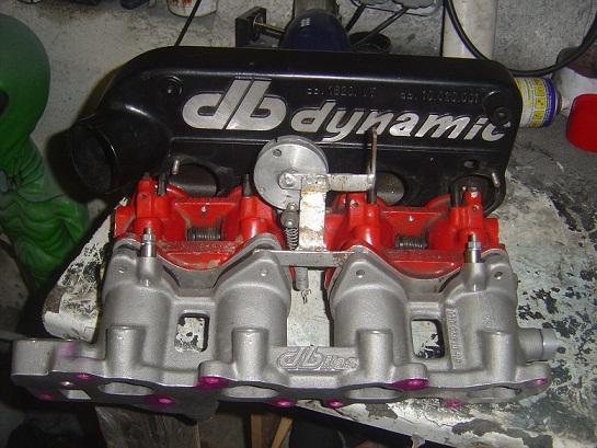

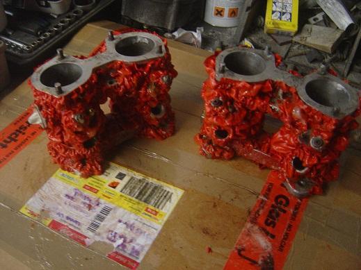

Nach ständigen gucken bei ebay hab ich mir spontan die dbilas Ansaugbrücke ersteigert und dann musste ne Einzeldrossel her. Bei ebay gab es dann auch den Lutsammler der leider viiiiiiiiiiel zu klein ist und mein Jumpel hatte noch 3 Klappensysteme liegen wovon ich mir ein paar aussuchte. Es sind welche aus den anfang der 90er mit zusatzeistellmöglichkeiten und sind sauber verarbeitet sie kamen von nen Slalom Kadett C. Wie das so ist muss man ja hand anlegen weil sie waren nicht mehr schön...
Die Gasumlenkungsrolle hab ich getauscht gegen ein halter von mein Kadett. Kleinteile waren echt sau teuer bei dbilas zu erwerben wie Gashebel, Poi aufnahme etc.
Erstmal die gute chemie rauf und nach 2 minuten war die Pulverbeschichtung geschichte...

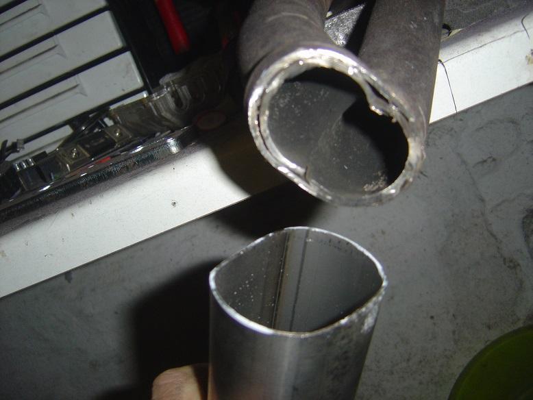

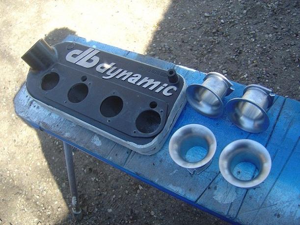

Also wenn es vom tüv her gegangen wäre hätte ich ne Jenvey geholt aber die dbilas modifiziert muss es auch tun. Nach gesprächen mit mein Kumpel der ja Alu schweissen kann leider kein WIG aber besser wie nichts bekam ich die idee da müssen Trichter rein in den Kasten. Die Ram war ja runter und man konnte erstmal grob messen wie was und so...
Dann kam die Flex und die teile mal zerlegt...
