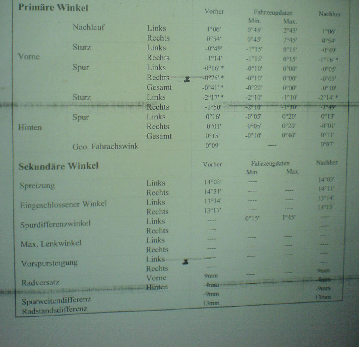

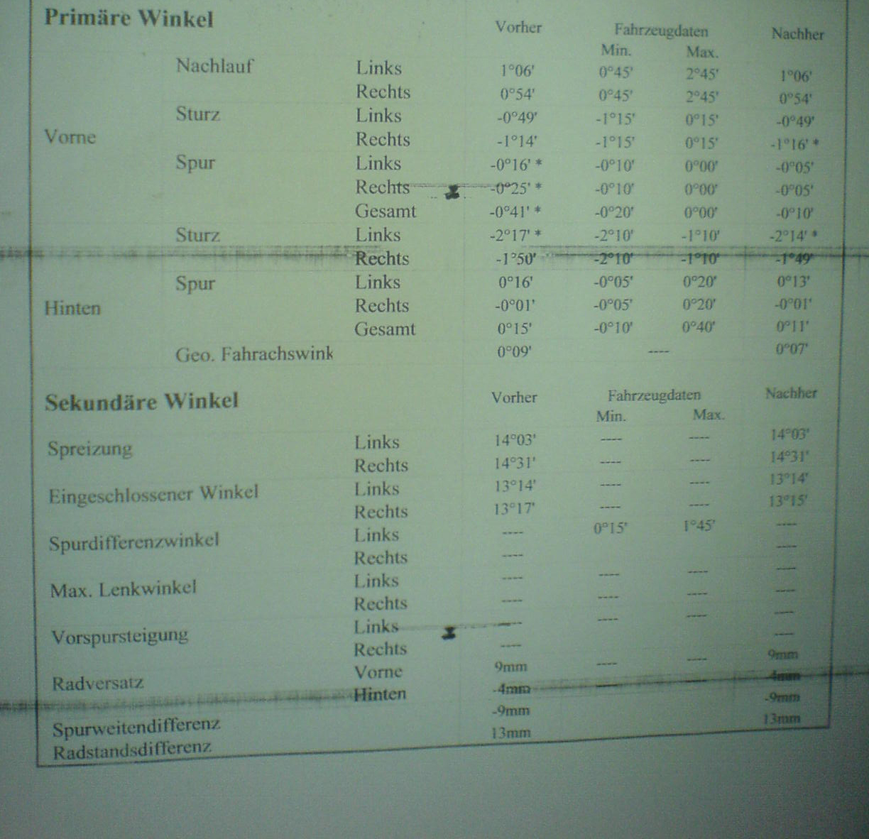

    Das Fahrwerk war natürlich auch schon zur Achsvermessung drin, sorry, dass ich es nicht gleich geschrieben habe.
    Habe heute noch das Protokoll von März 2011 rausgezogen.
    Ist hier irgendetwas auffällig?
    Hab ich mir es doch gedacht dass das Auto Nachspur hat.
    Wie oben schon gesagt, gut 10 Minuten Vorspur ( also + ), dann passt es mit dem Verschleiß. Gesamtspur natürlich...
    Die Werksvorgaben taugen nur für ebenso werksmäßige Reifengrößen und Fahrwerke ;)
    Dann wird auch das den Spurrillen hinterherlaufen weniger. Ich gehe bei den Rädern mal von einer geringen Einpresstiefe aus, da bringt mehr Vorspur fühlbar mehr Ruhe rein.
    Dann werde ich das mal versuchen.
    Wenn der neue Seite Satz Reifen drauf ist gehts gleich mal wieder zum Spur einstellen.
    Vielen Dank für die Hilfe, hab nicht wirklich Ahnung vom Spur einstellen.
    Das diese +0°05' dann pro Seite es rausrreißen soll, ich bin gespannt! :)
    Bei der Spur merkt man das gleich, gerade was blanke Innenkanten der Reifen angeht. 20 Minuten haben oder nicht haben entscheiden da schon gewaltig.
    Außenkanten sind unkritischer, da braucht man schon viel zu viel Vorspur bis man das am Verschleiß sieht.
    Genauso ist es mit dem Sturz, ein halbes Grad + oder - ist da pupsegal, das sieht man auch schon an den werksseitigen Toleranzen.
