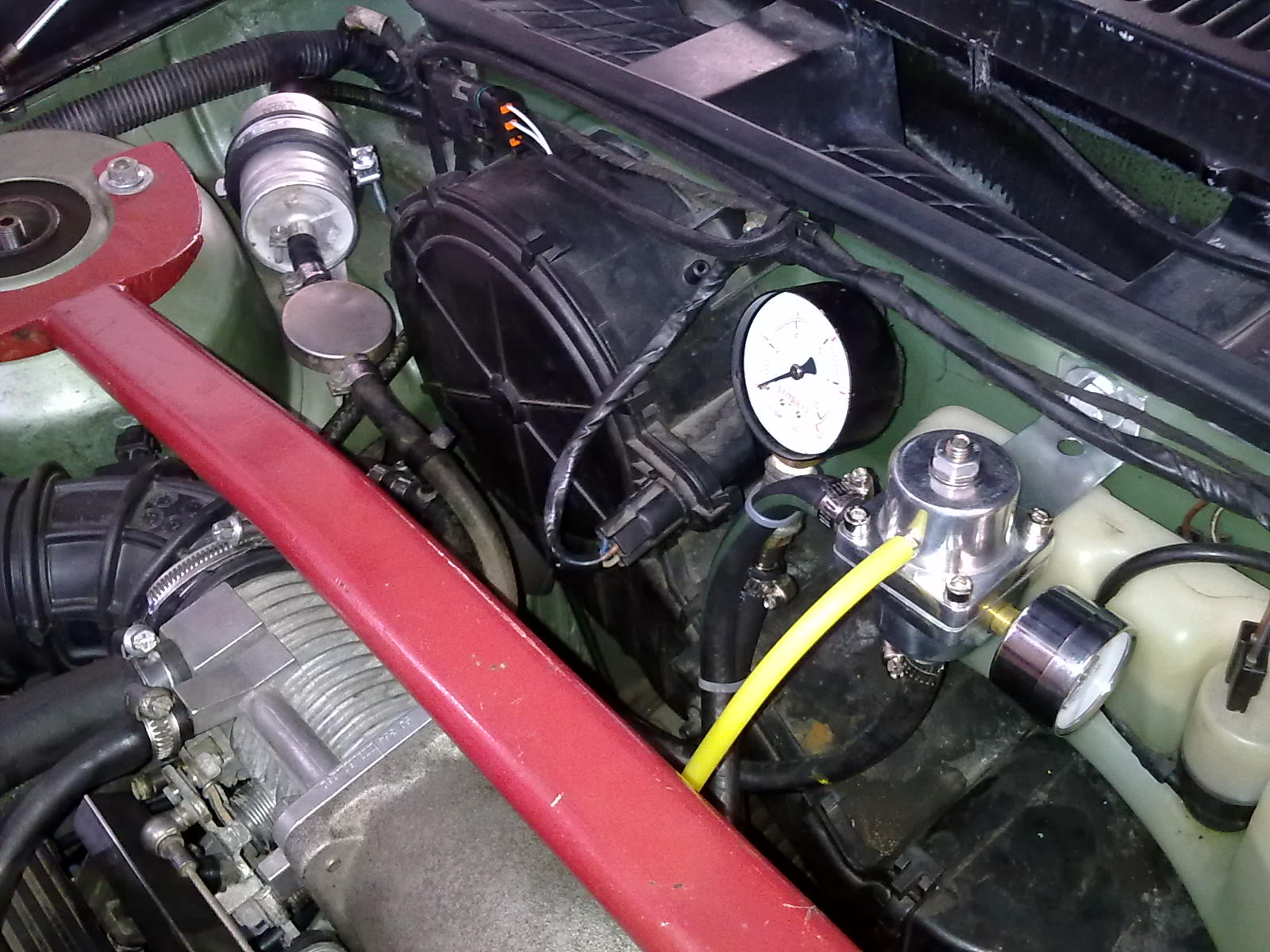

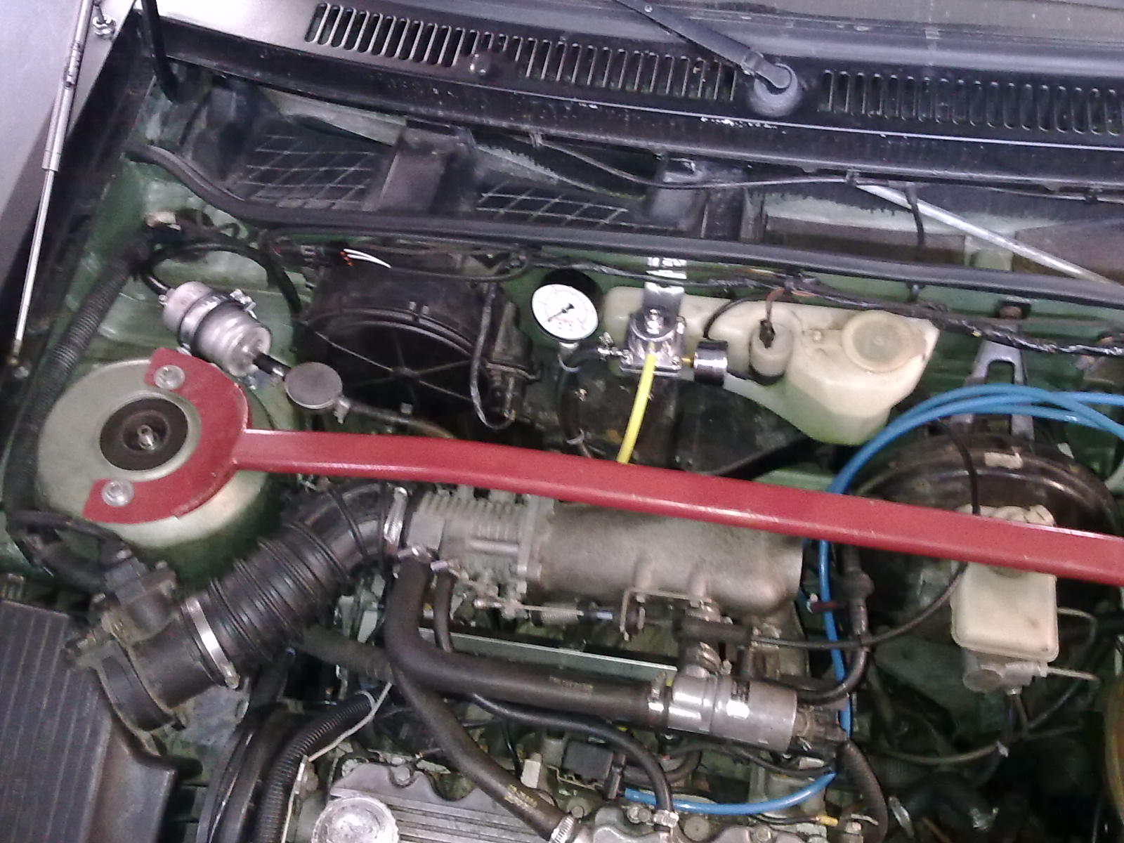

    Als hoffentlich letzte Reperatur habe ich an meinen C20NE einen einstellbaren Benzindruckregler eingebaut,weil bei dem orginalen der benzindruck auf 0 zurückging (Manometer angeschlossen).

    Vorlauf und Rücklauf sind Richtig defenitiv,nur was jetzt noch stört ist,dass der Druck am Benzindruckregler nach dem abstellen sofort weg ist.
    Beim starten orgelt er 4 umdrehungen länger bis er anspringt,weil ja die Pumpe erst mal druck aufbauen muß,sonnst habe ich alle probleme selbst in den griff bekommen nur da ist der wurm drin.

    Eine Neue Pumpe habe ich ja schon vorher getauscht und habe nach dem wechseln nur an den vorlauf ein Manometer angeschlossen habe dann mit einer drahtbrücke mal kurz das BPR gebrückt da hat das manometer 4bar angezeigt und ist auch stehen geblieben.
    Habe mir eine neue Benzinpumpe gekauft und eingebaut.Der Druckabfall am Benzindruckregler, der auch neu ist ,ist immer noch vorhanden
    Habe mal die Leitungen getauscht an den anschlüssen aber da zeigt er gar keinen druck an habe dann wieder zurückgebaut.
    Es riecht auch nicht nach benzin un dalle anschlüsse bzw verbindungen sind dicht. kann es vieleicht sen,daß der Benzindruckregler eine macke hat?
    Auch möglich!!! Aber so wie sich des anhört passt was mit vor und rücklauf net!!! Ist evtl der Benzindruckregler im Rücklauf eingebaut???
    Oder spinnt evtl dei anzeige???
