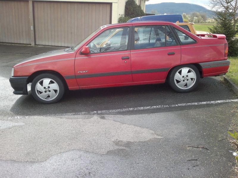

    So Heute war dene Tüv Vorentscheid.
    Lach, nein alles jut soweit.
    Beide Schweller nochmal komplett raus und neu, sowie ein Wasserablauf im Bodenblech ist angefressen.
    Beide vordere Bremssättel müssen raus. Ist noch das alte anfällige System verbaut und eben Schrott.
    Ansonsten gehts im Oktober dene vorraussichtlich anstandslos übern Tüv.
    Vorab noch ein wenig Optikarbeit (schweißen) und viel Hohlraumwachs das wir ihn im nächsten Jahr dann mit wenig weiteren Handgriffen, in einen neuwertigen Zustand versetzen können. Erstma muß er nun als Ersatzwagen übern Winter parat stehen, was ihm wenige neue km bis zum Frühjahr einbringen wird.

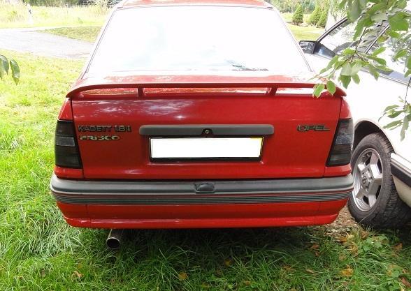

    Achso hier mal ein erster Zwischenstand.
    schwarze Blinker und Rückleuchten haben wir zum Glück noch Ersatz zu hauf liegen.
    Also mal fix welche montiert. Scheinwerfer folgen auch noch, hab nur leider bisher einen gefunden von zweien. ^^
