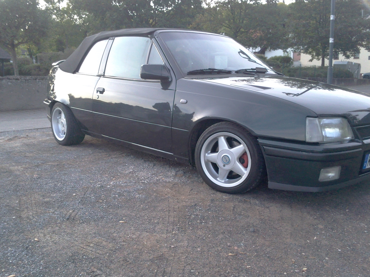

    Hier im Forum sieht man die geilsten Kombinationen, einer fährt 17" der andere 14" usw...natürlich würden auch hier die Umfänge der originalen Kombination nicht passen.
    Habt Ihr alle eine Tachoangleichung machen lassen? Mir geht die ganze Zeit die Kombi vom User "noeenz" durch den Kopf weil es mir echt gut gefällt so aber wenn ich noch nen haufen Kohle löhnen muss für nen Ausgleichsgetriebe oder ne Angleichung steig ich lieber au 15" um...

    Sollte kein Thema sein ;)
    Aber findeste Du die 14 Zoll nicht bisschen klein? Tieferlegung musste dann nämlich auch ordentlich gestalten sonst gibt das kein Bild.
