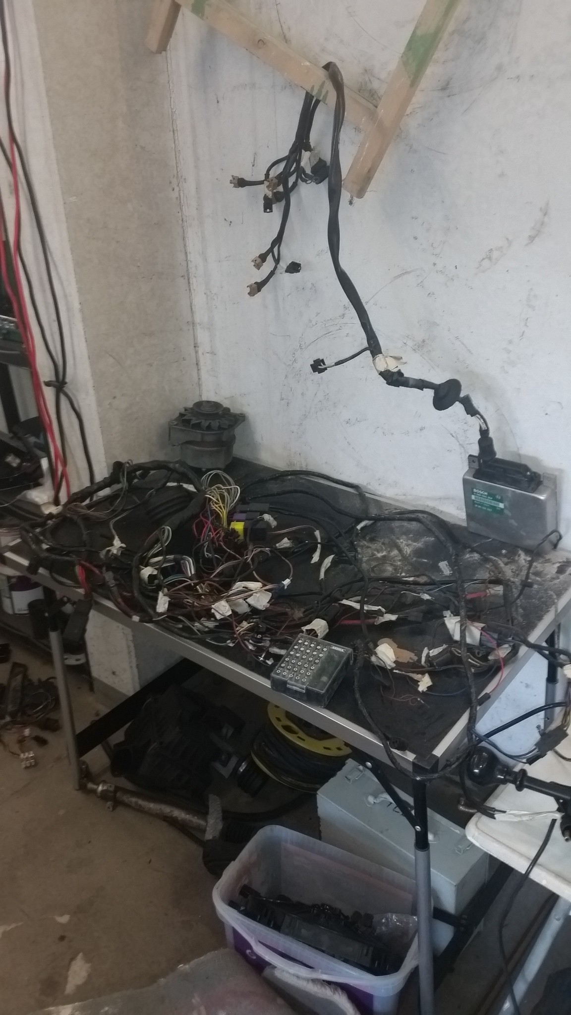

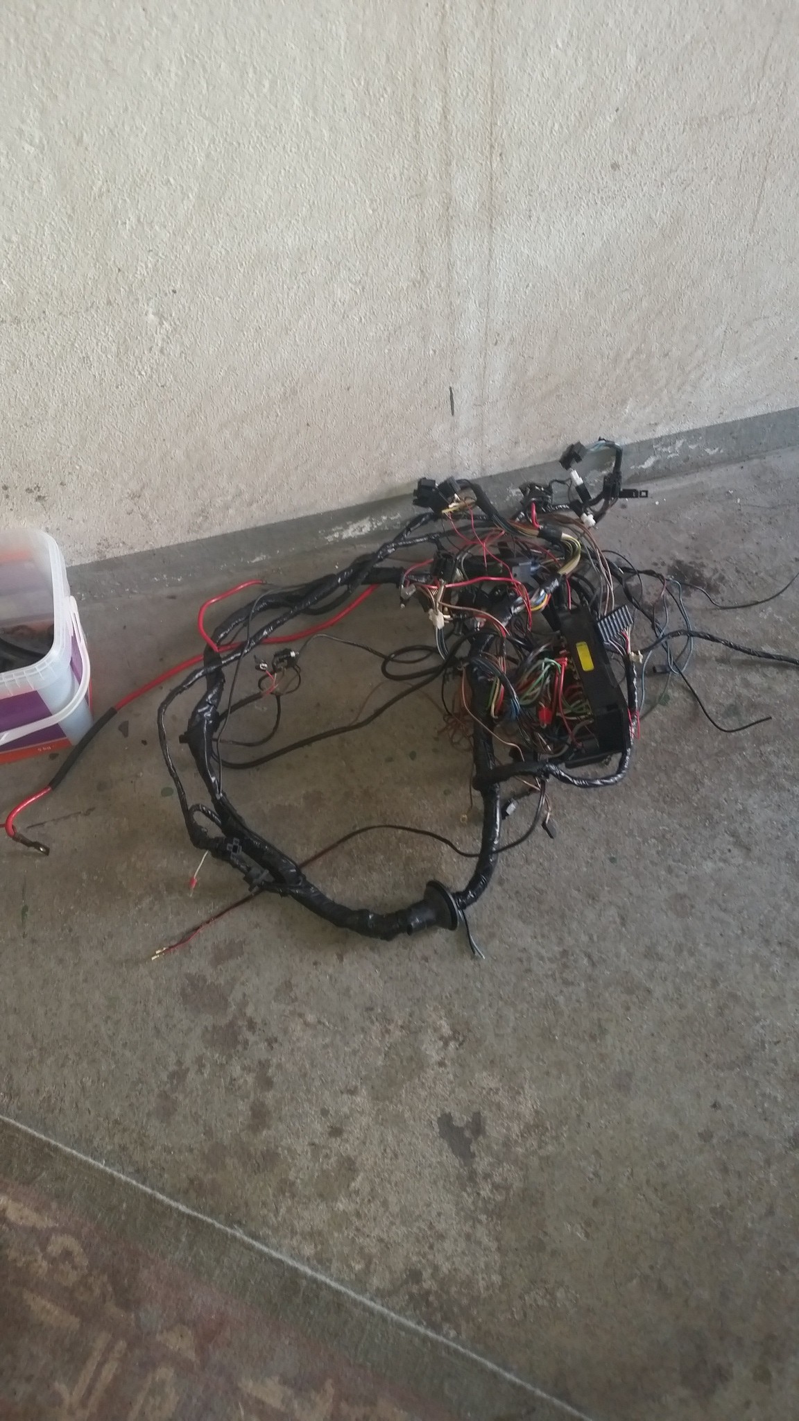

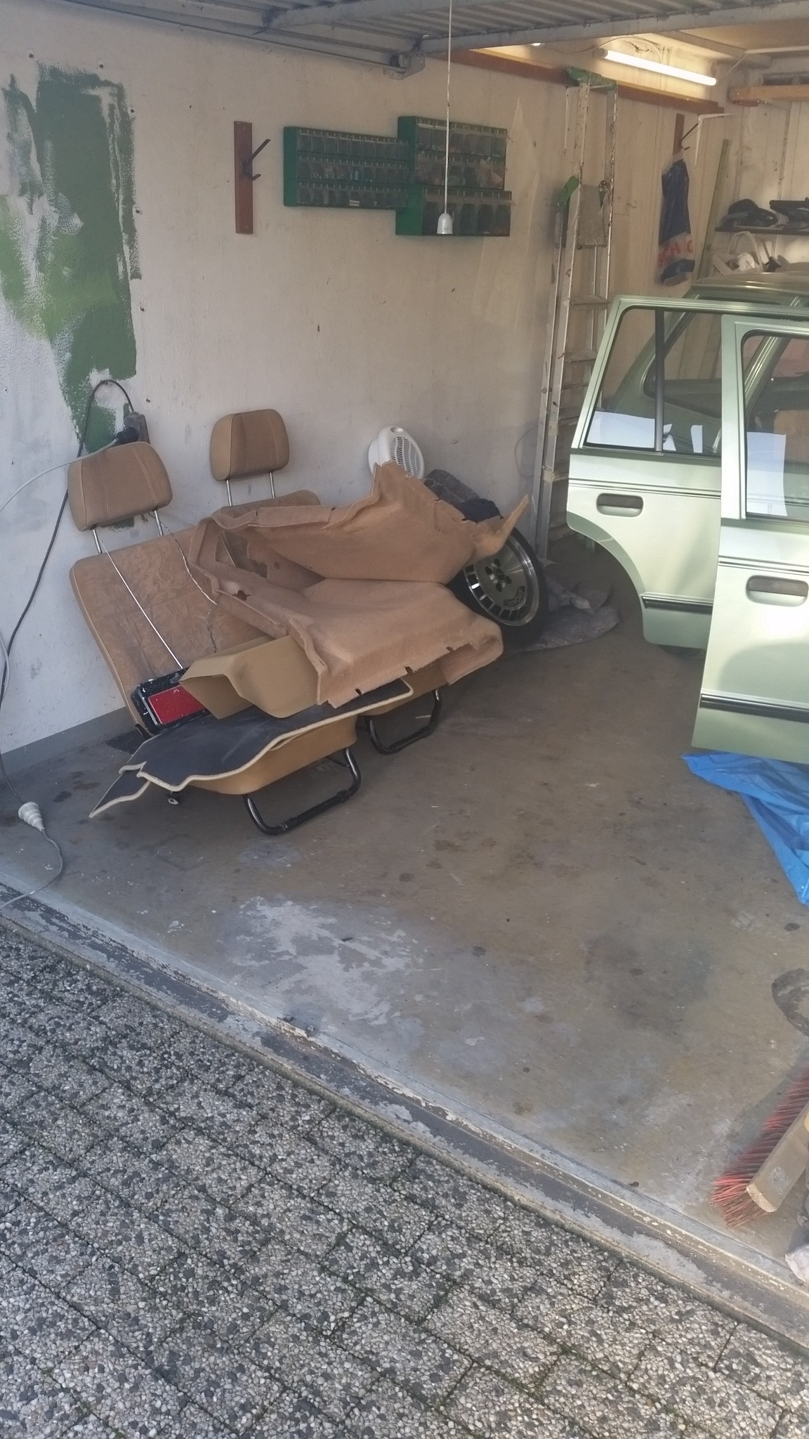

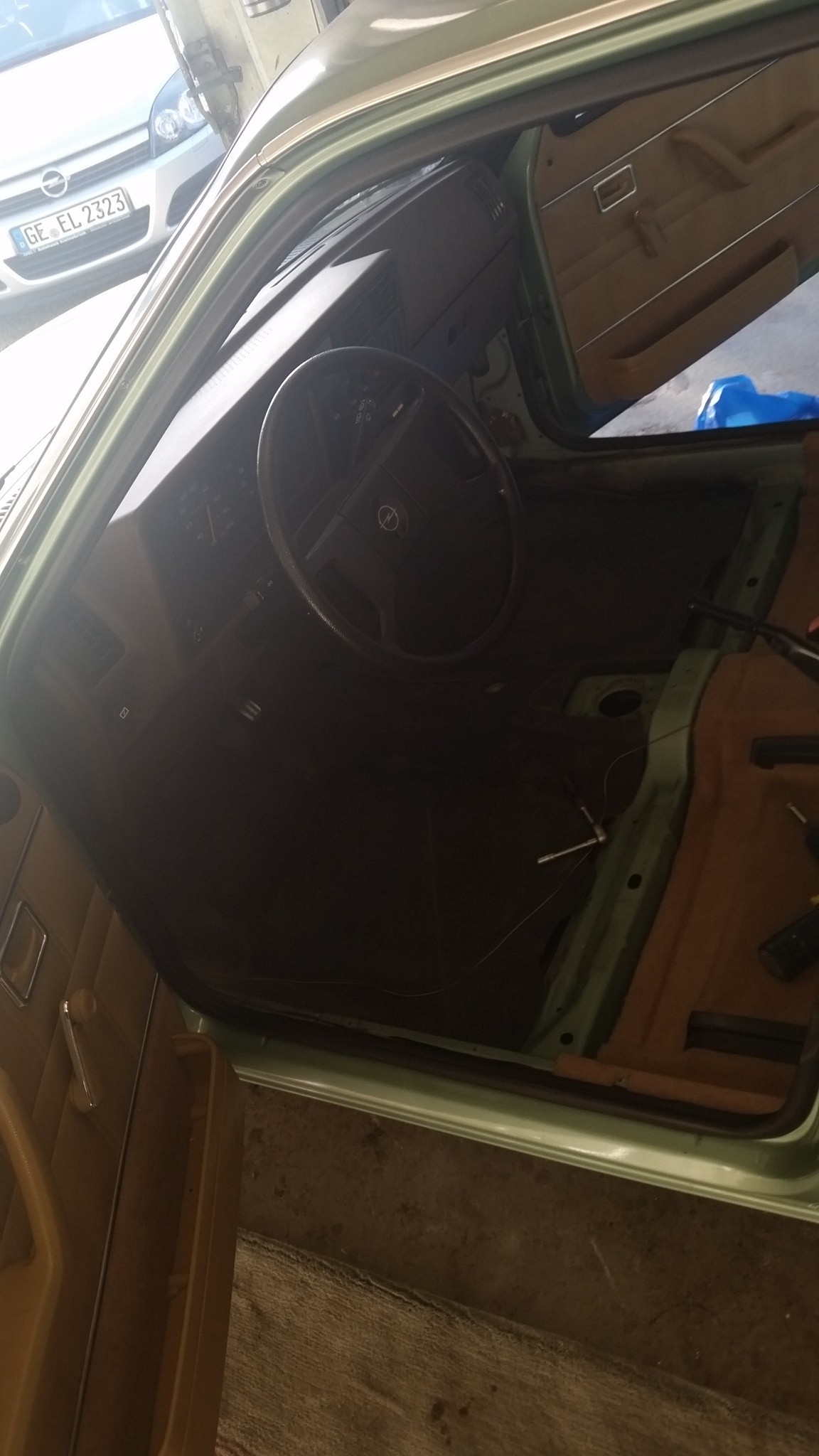

    heute ging es mit dem Kabelbaum weiter , erst mal innen alles raus .
    Sitze , Teppich und alle Armaturen damit ich nichts dreckig mache :) :) :)
    Dann den alten Kabelbaum durch das mickrige Loch fummeln .

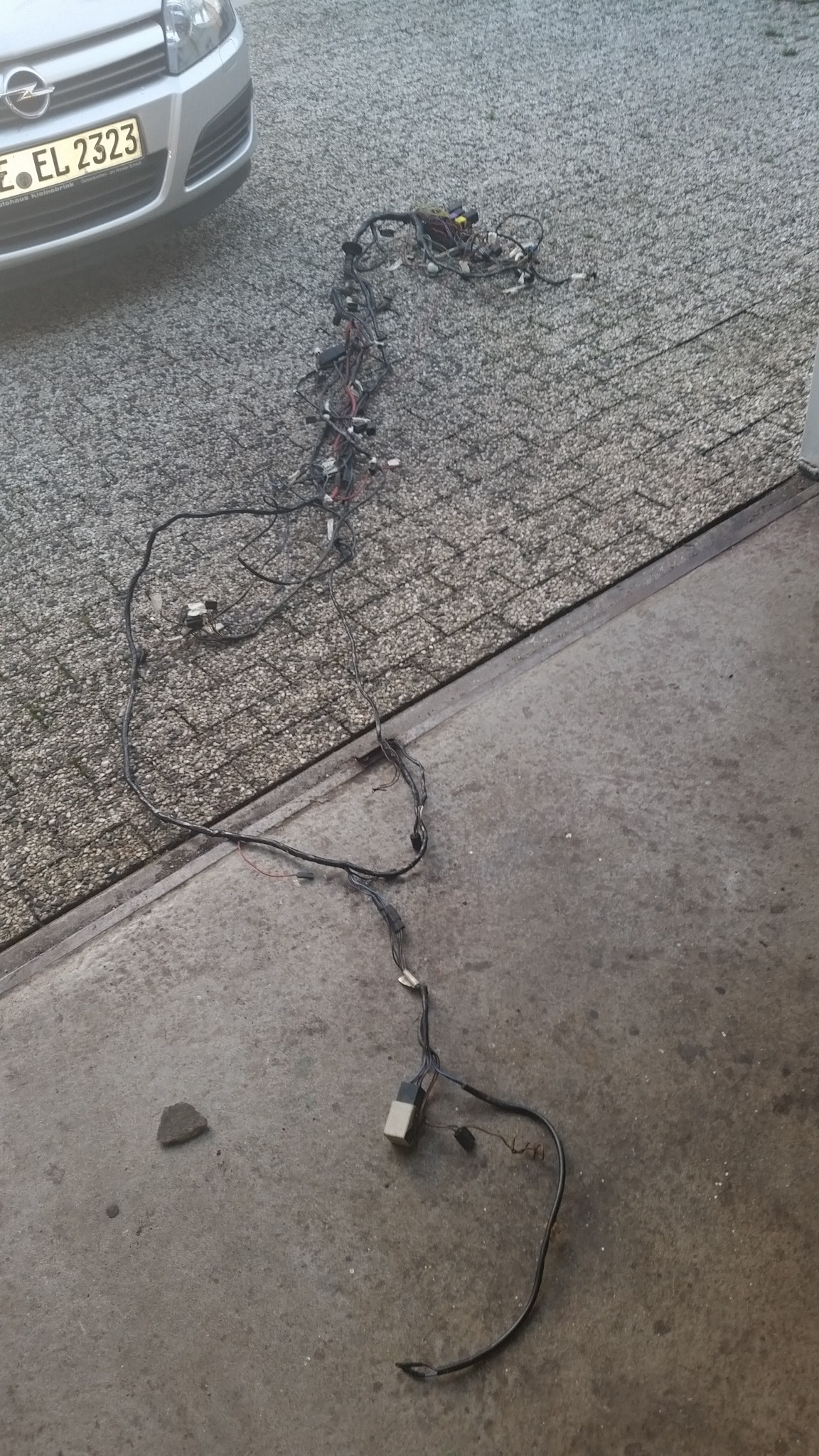

    Und dann den GTE Kabelbaum wieder von innen nach außen aber das ging ganz gut mit ein
    bisschen Hilfe meiner Frau .......

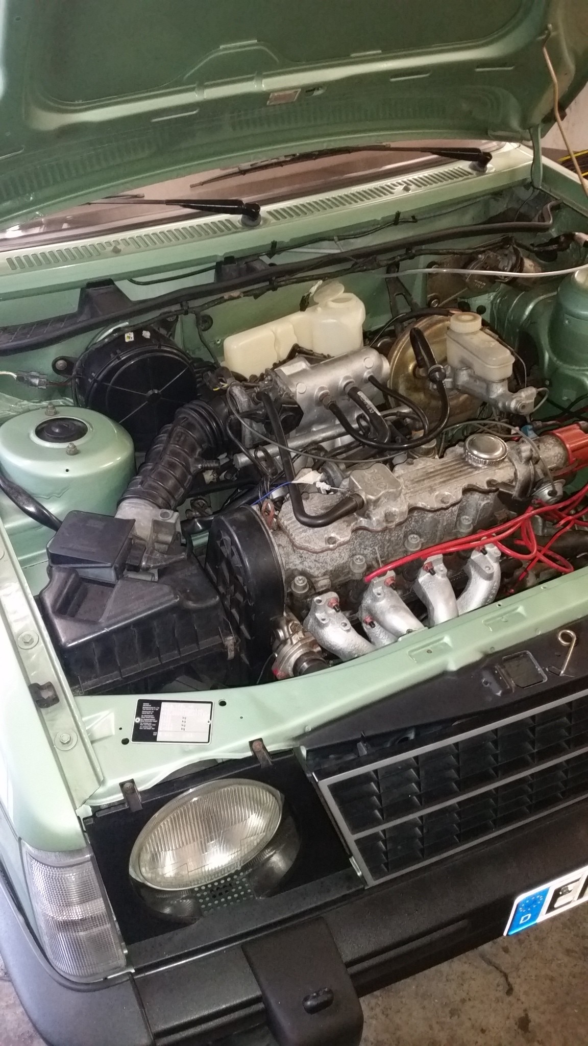

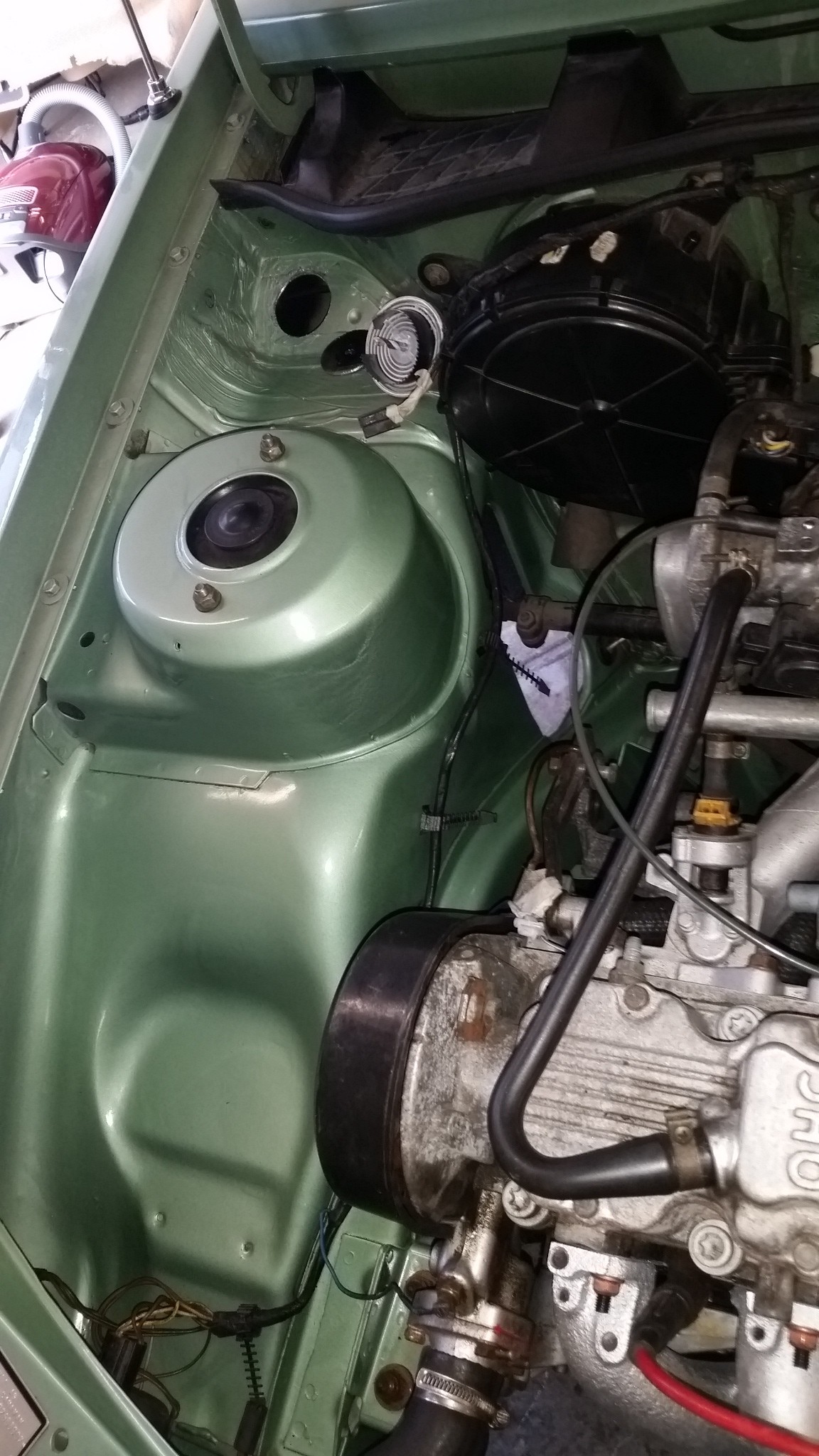

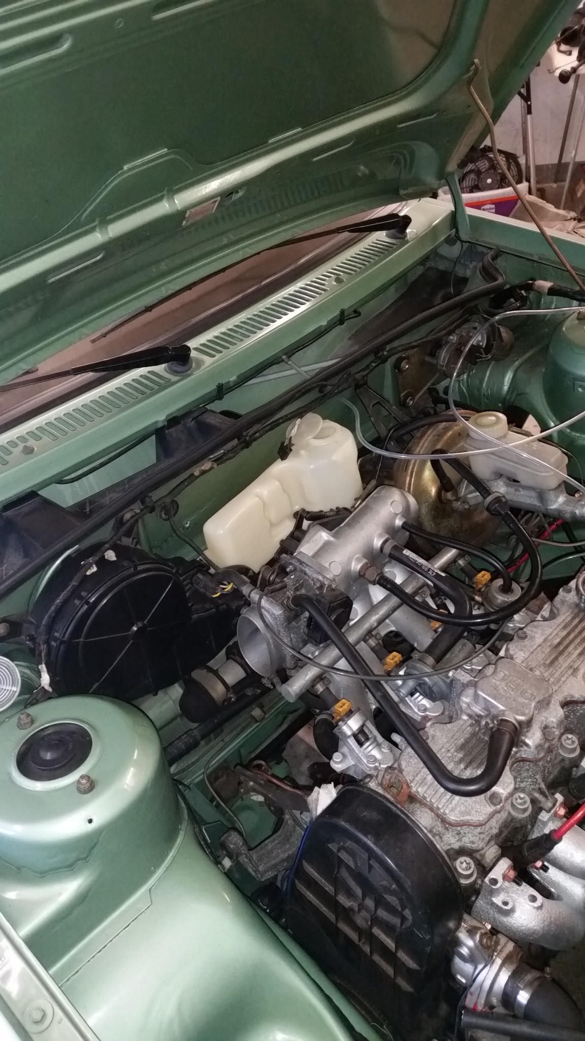

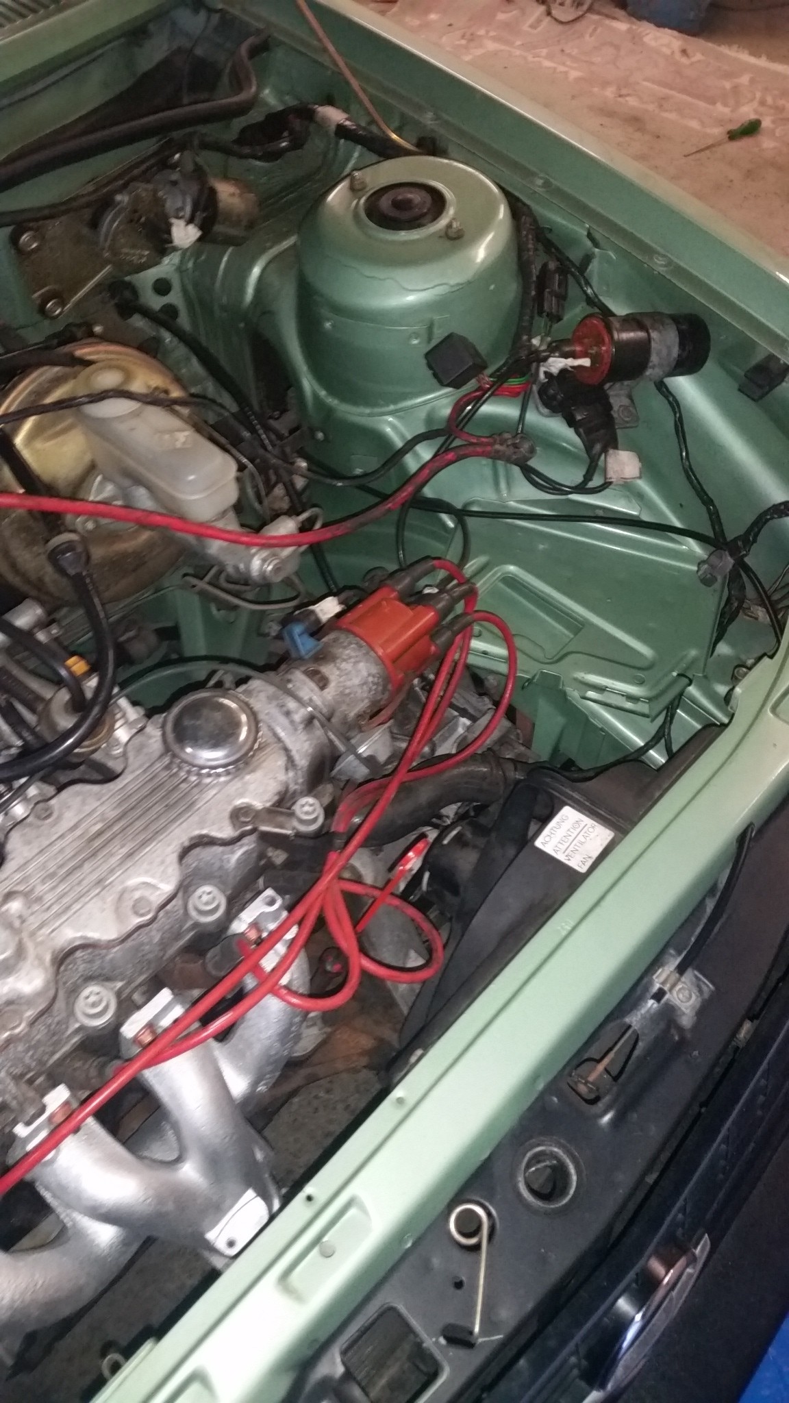

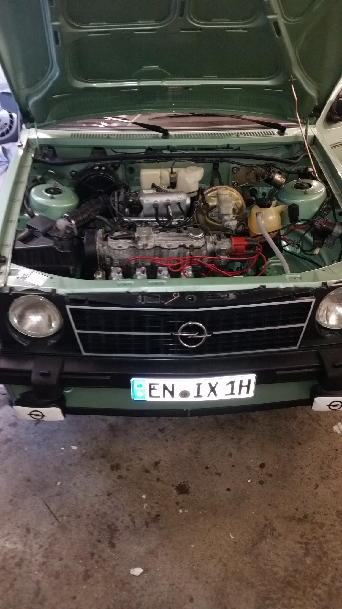

    alle Kabel im Motorraum sind dran :)
    Nur die Lichtmaschine ist noch nicht drin , da unten muss ich noch mal ran wenn ich
    die neuen Spritleitungen ziehe ,ich denke so habe ich mehr platz.
    Hab den Ausgleichsbehälter gefunden , aber der Halter war natürlich nicht mehr dran :(
    Habe den Ausgleichsbehälter und Wischwaschbehälter usw in der Spülmaschine gehabt ist SCHÖN sauber geworden.

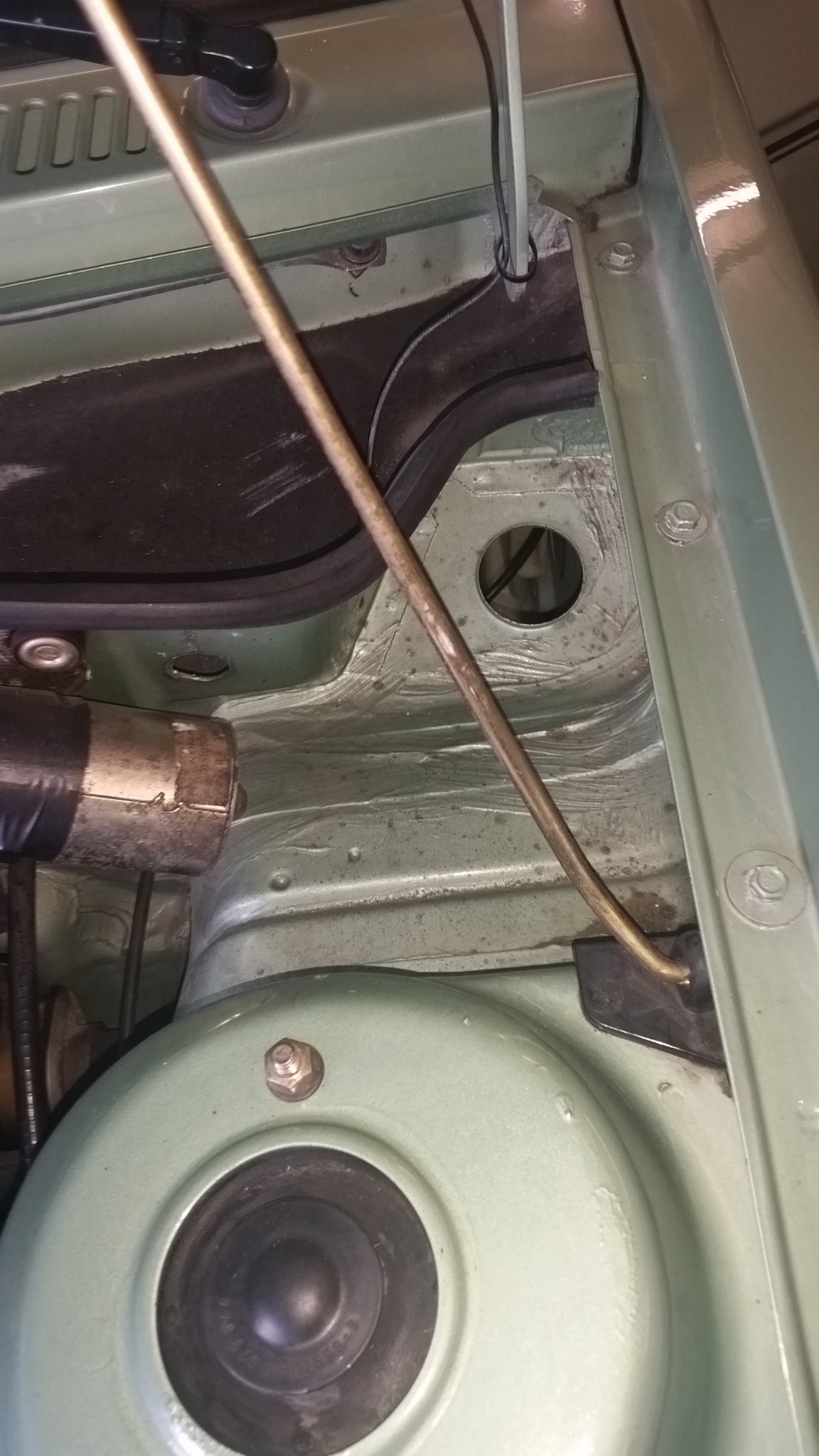

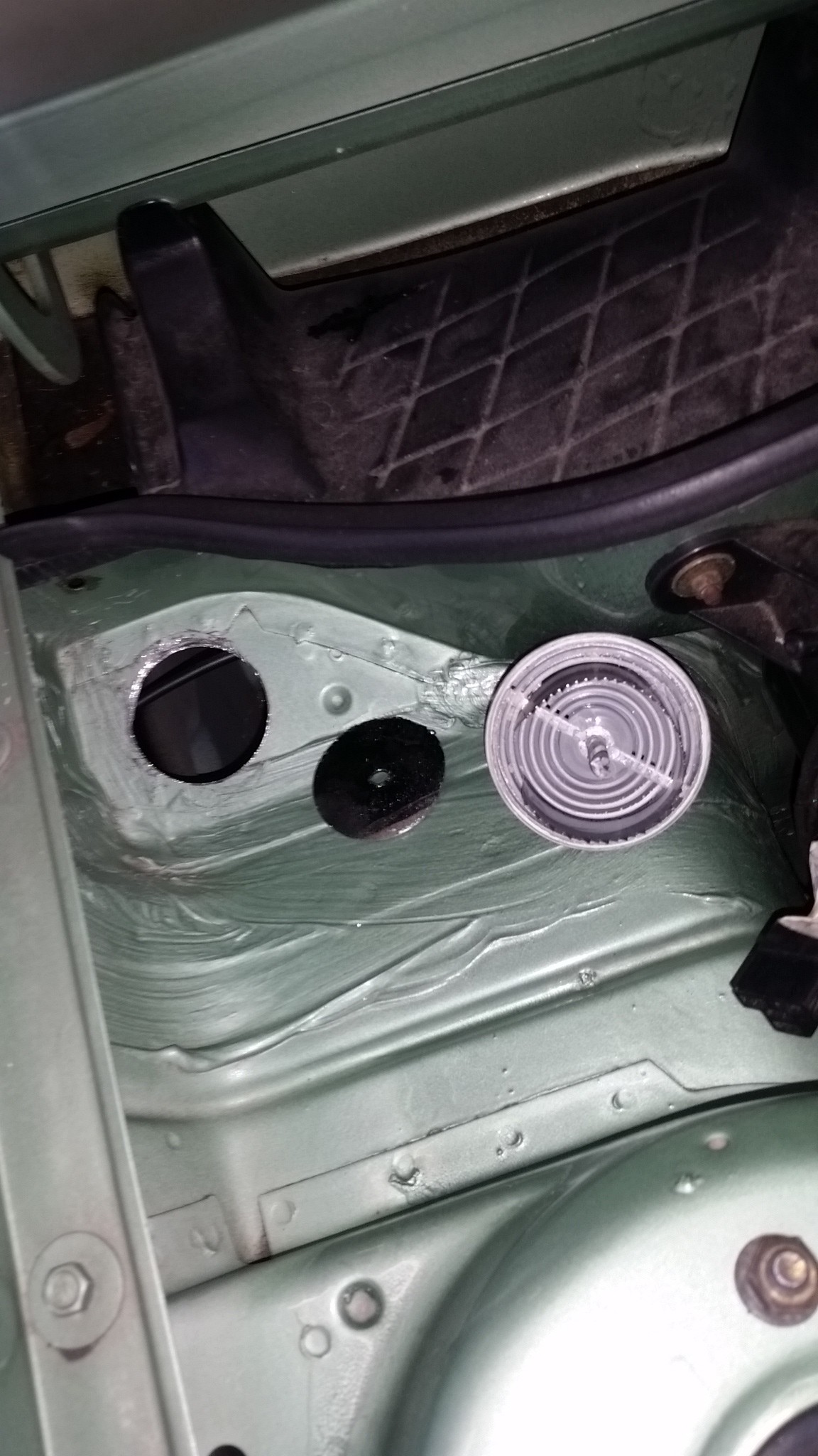

    Das loch für den Einspritzkabelbaum habe ich mit einem Bohrer für Regips wände gebohrt ,
    sind sogar noch alle Zähne dran , hätte ich nicht gedacht das das Funktioniert .

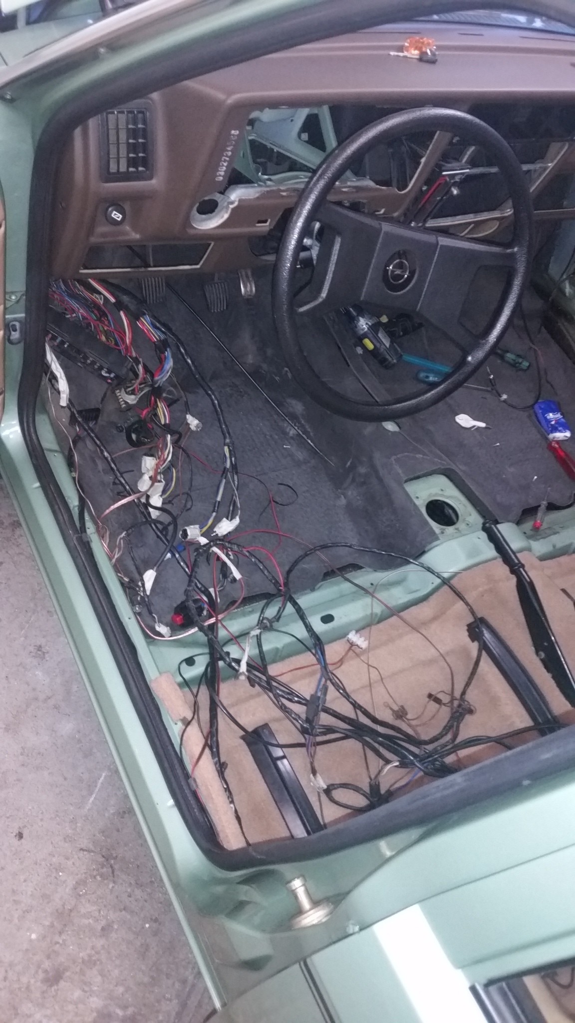

    Habe mich dann noch kurz , mit dem Innen Kabelbaum beschäftigt , der Kombi hat Serie einen Stecker
    womit man den Kabelbaum(KB) hinten trennen kann der GTE nicht. So nun nehme ich den GTE KB und füge den Stecker
    vom Kombi dazu . Habe nur 2 ode 3 Kabel im GTE KB mehr aber das wird sich auch finden.

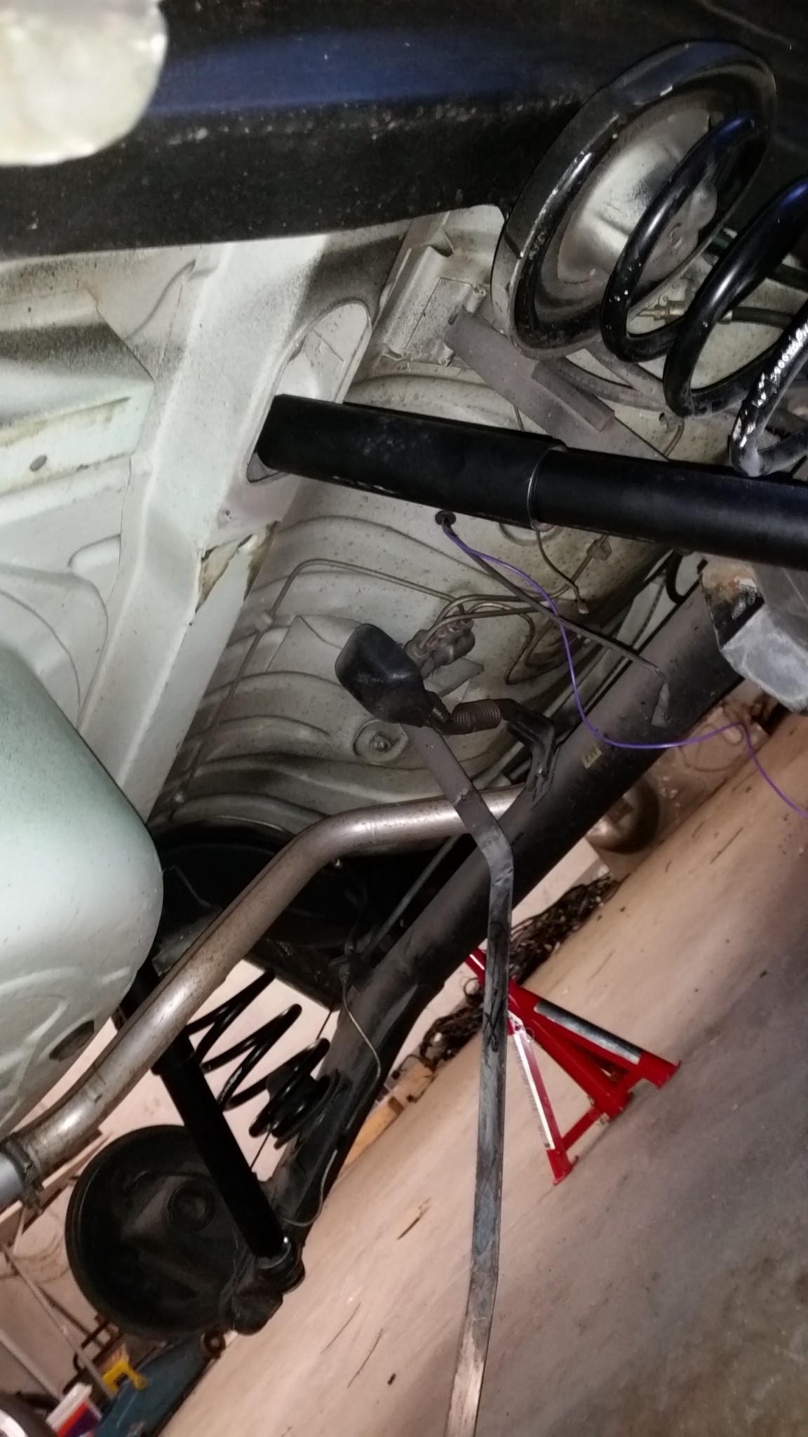

    So hier auch ein bisschen was neues . War ein wenig kniffelig für mich .
    Wollte direkt die Nebler vorn und hinten mit angeschlossen haben , die waren aber
    an meinem alten KB beigefummelt und das alles nur mit grauen Kabeln .Jetzt funktioniert aber alles soweit.

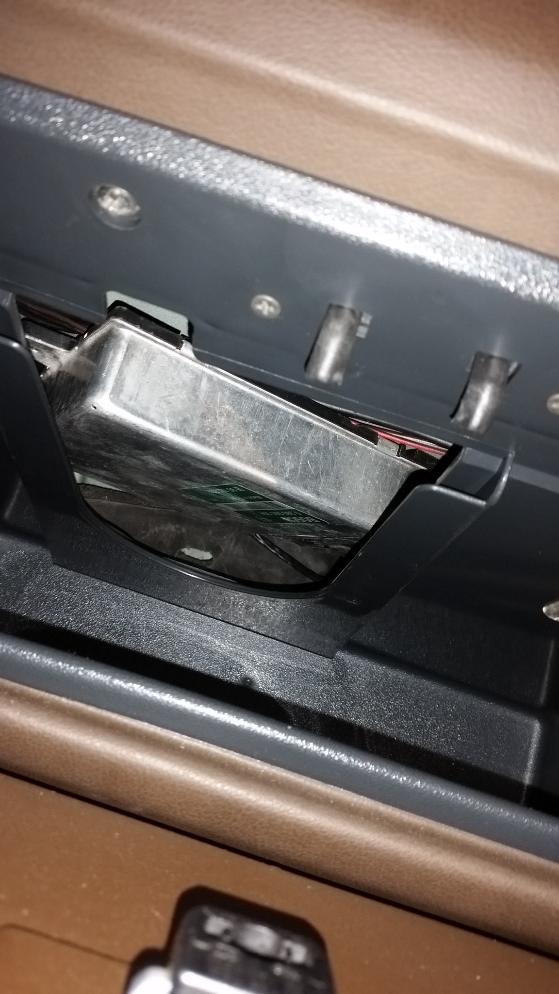

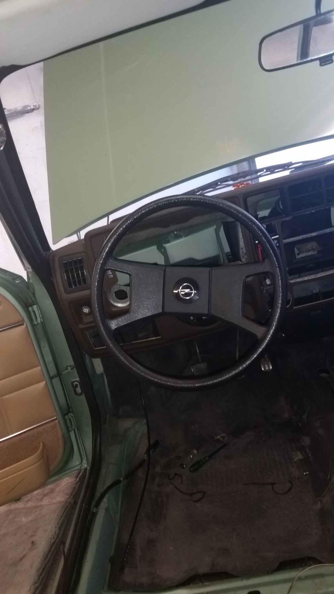

    Das Steuergerät sitzt jetzt über dem Handschuhfach.

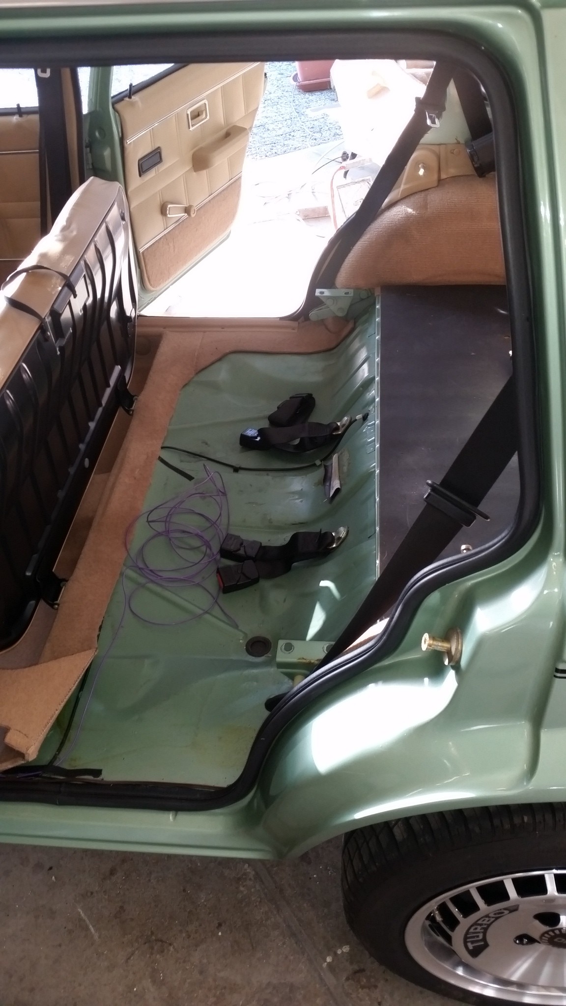

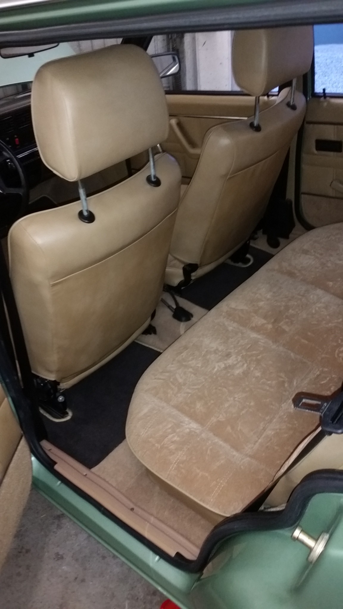

    Um das neue Benzinpumpen Kabel zu verlegen musste die Rücksitzbank auch noch raus .
    Dann habe ich innen alles wieder zusammen gebaut
    jetzt sieht er wieder nach Auto aus .
    Hab nur eine Graue Choke Abdeckung :thumbdown:
    Mittelkonsole ist noch draußen da ich das Schaltgestänge noch einstellen muss.

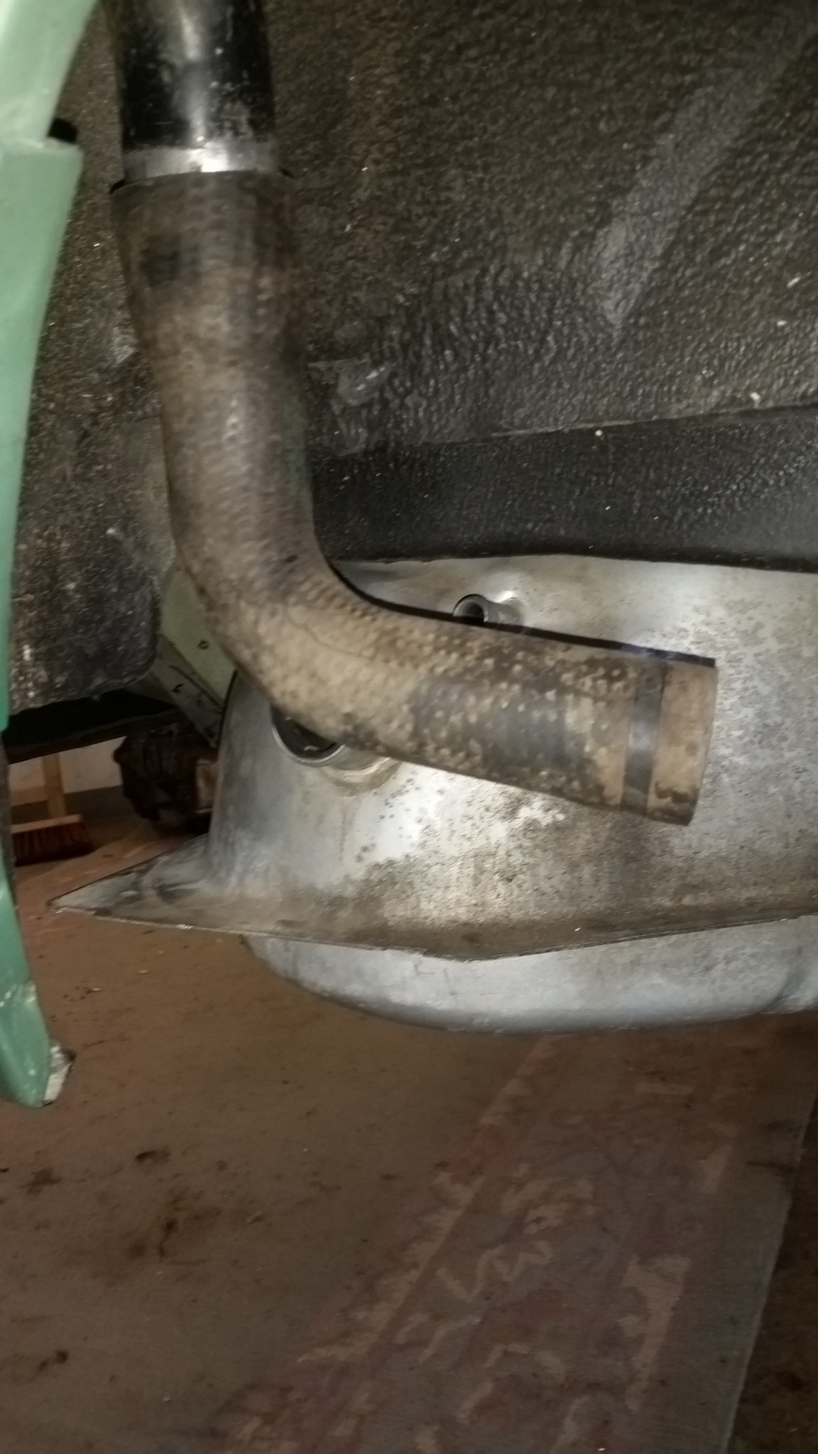

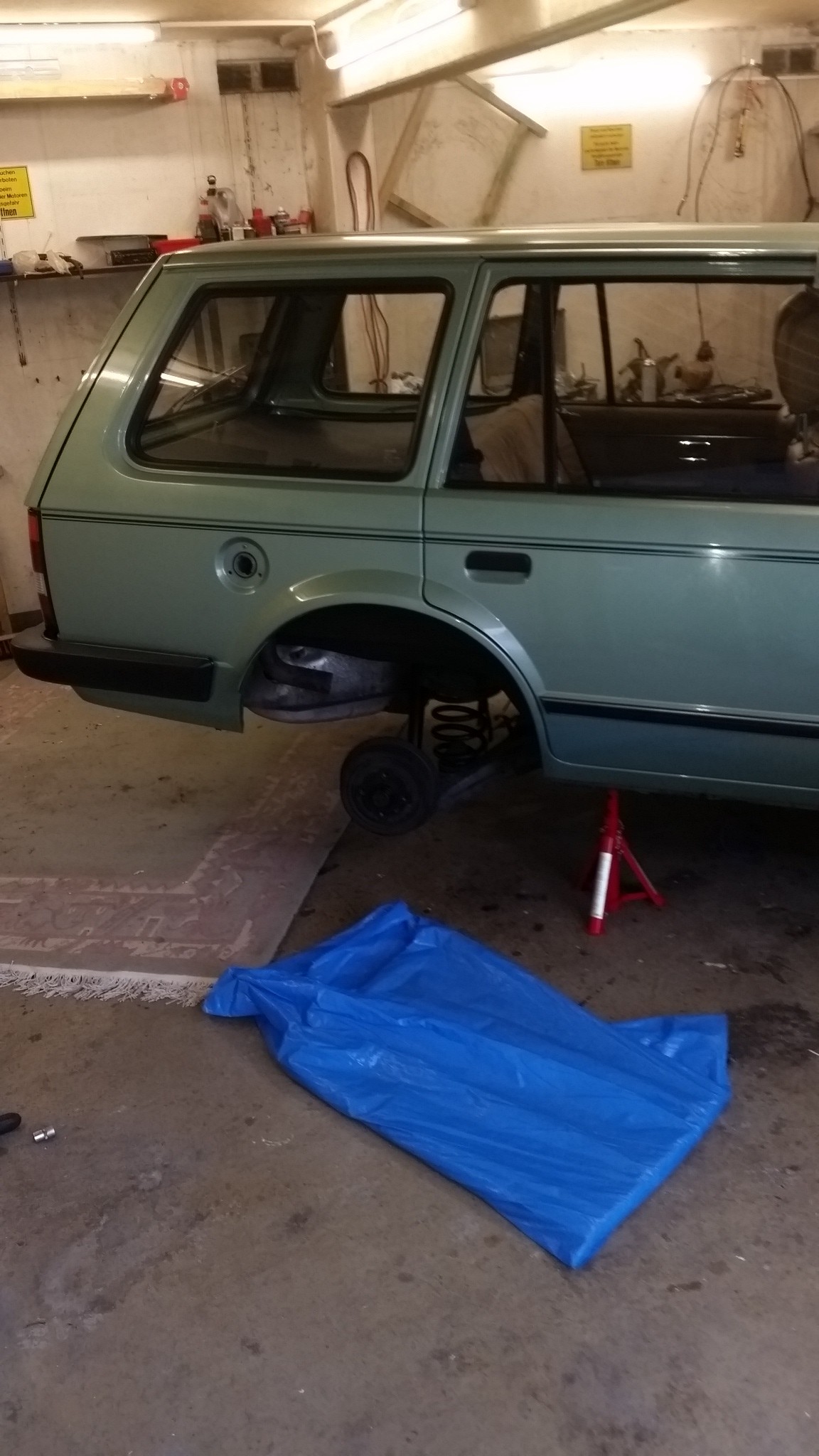

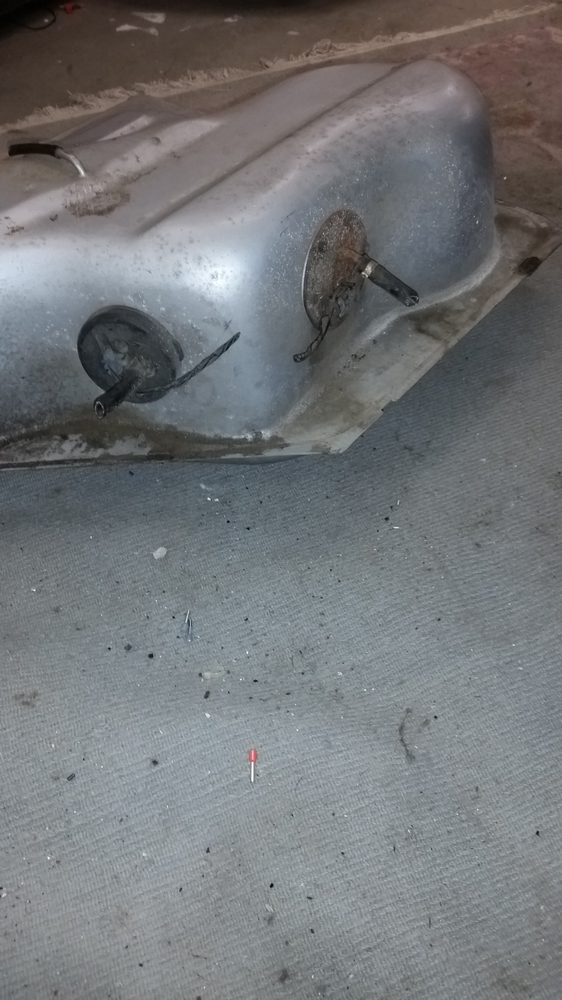

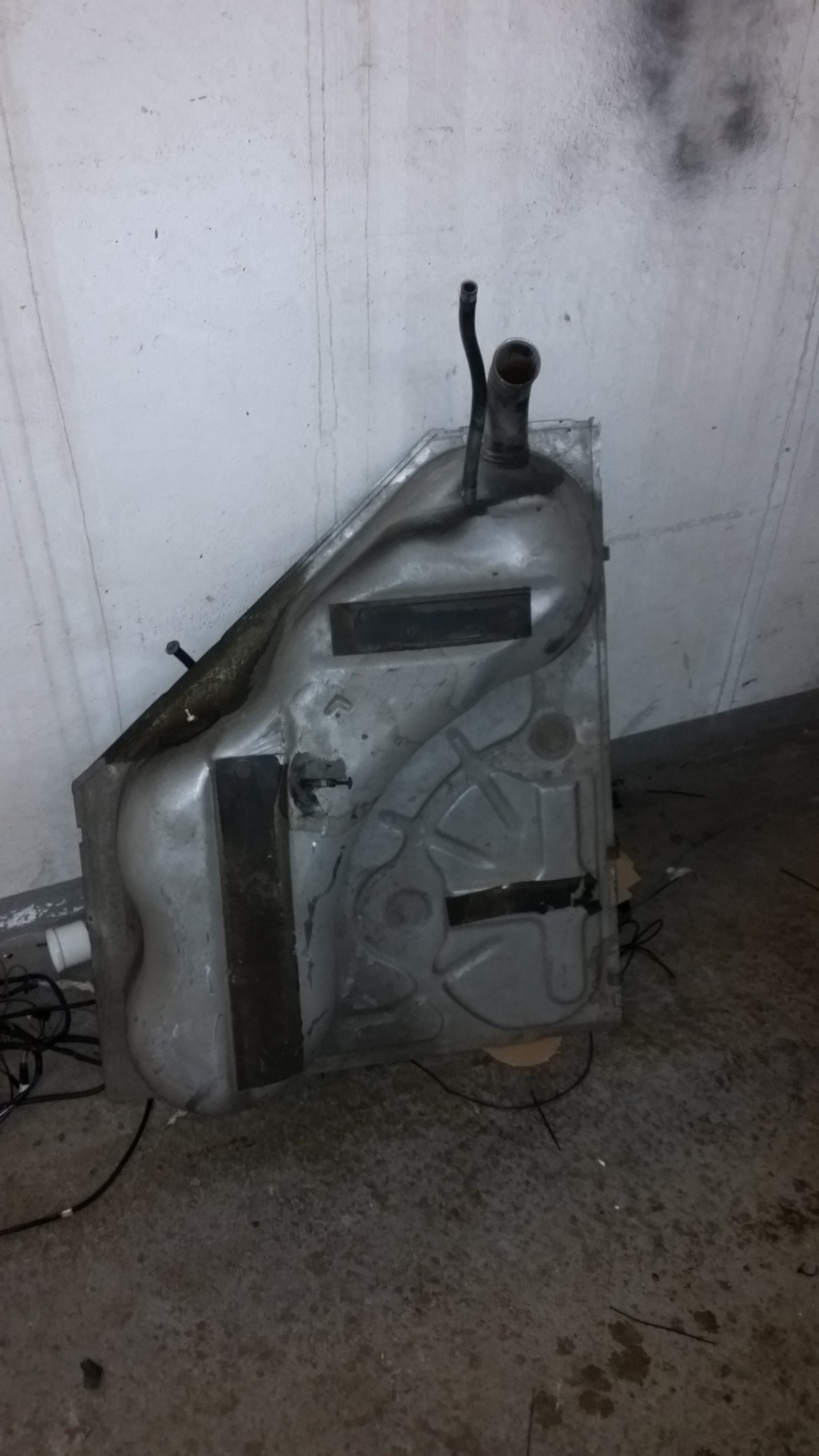

    Dann habe ich die Büchse mal hinten aufgebockt um den Tank zu tauschen
    Und ruck zuck war das alte ding draußen.
    Und hier der neue alte mit innen liegender Pumpe vom Astra F Kombi 1,8 16V
    Der neue hat die gleichen Abmessungen wie der alte und past 1 zu 1
    Nur der Tankschlauch ist ein bisschen zu lang aber das kann man ja ändern :)
    Weiter geht es Morgen ......
