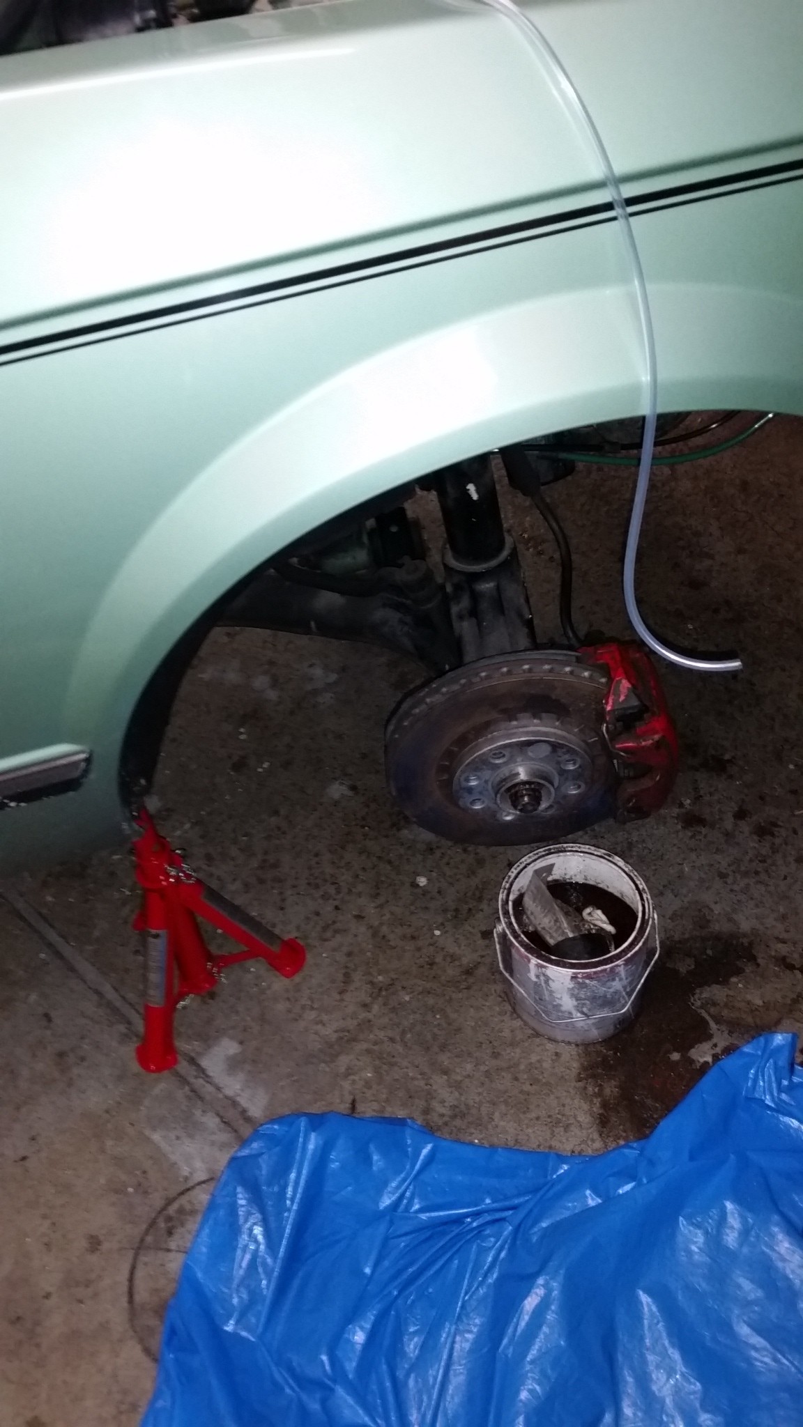

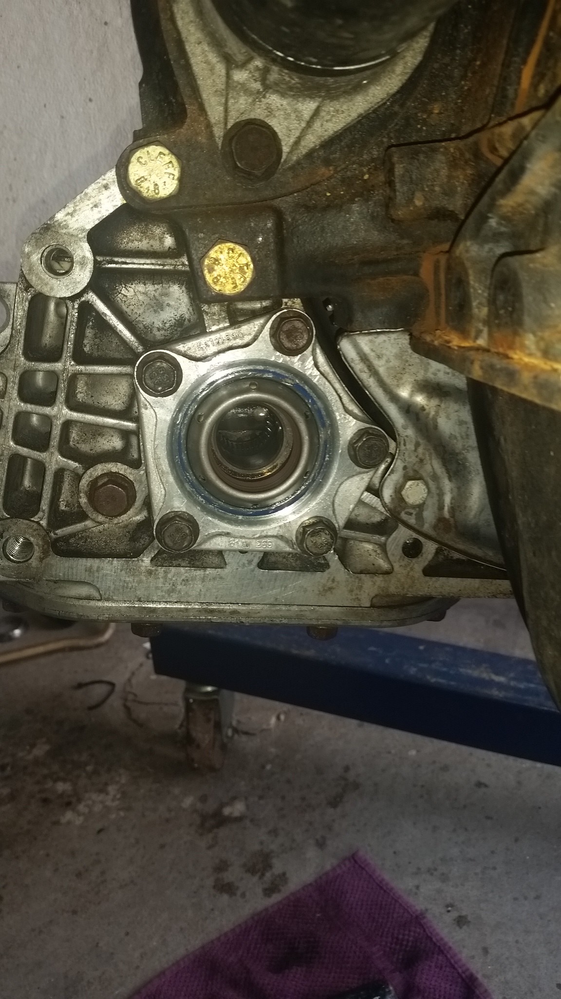

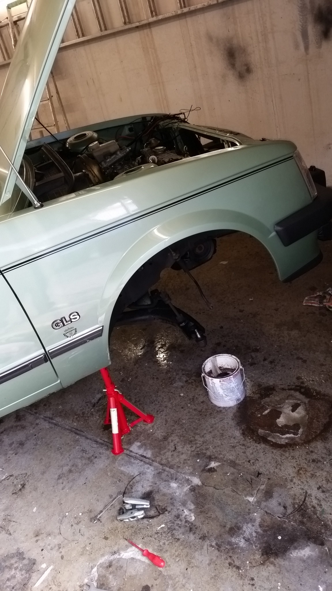

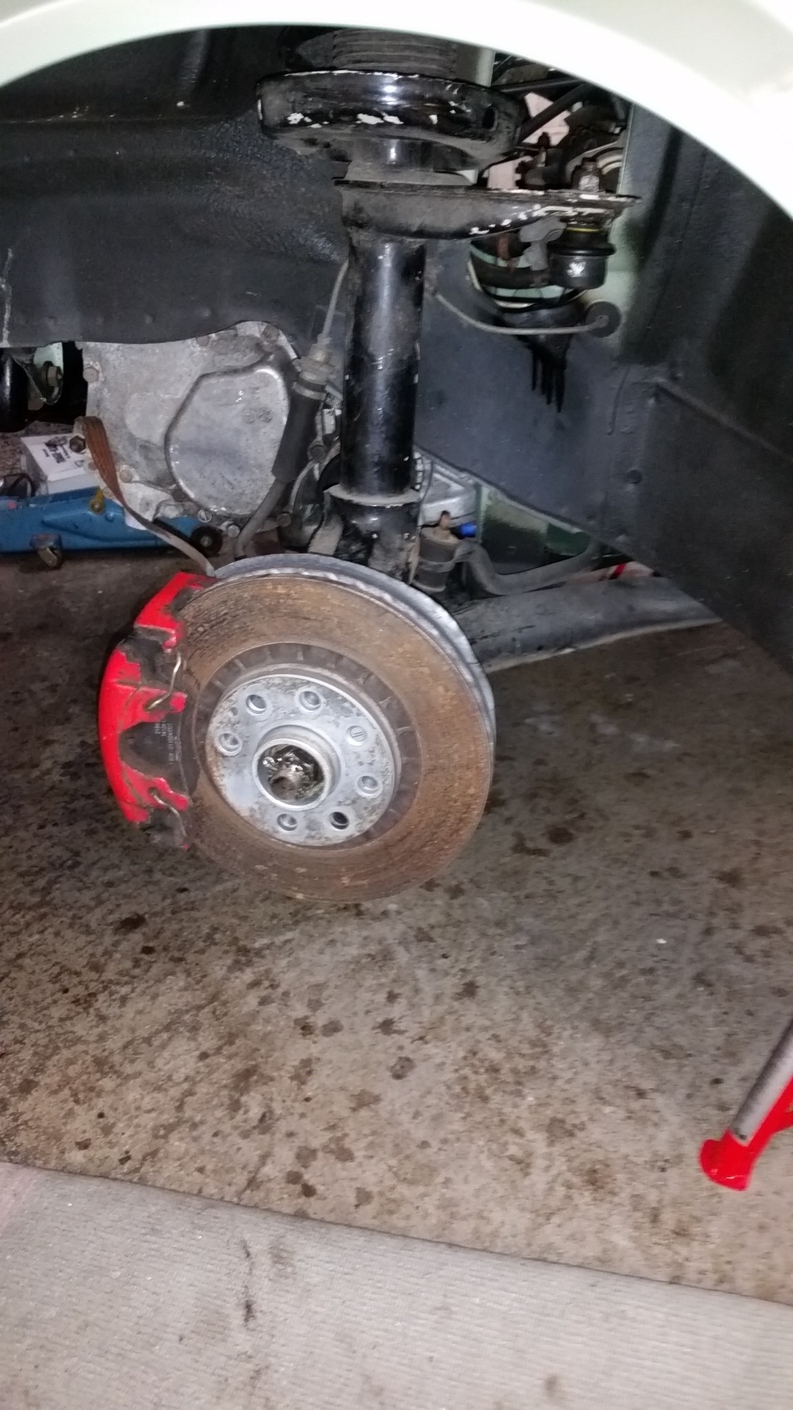

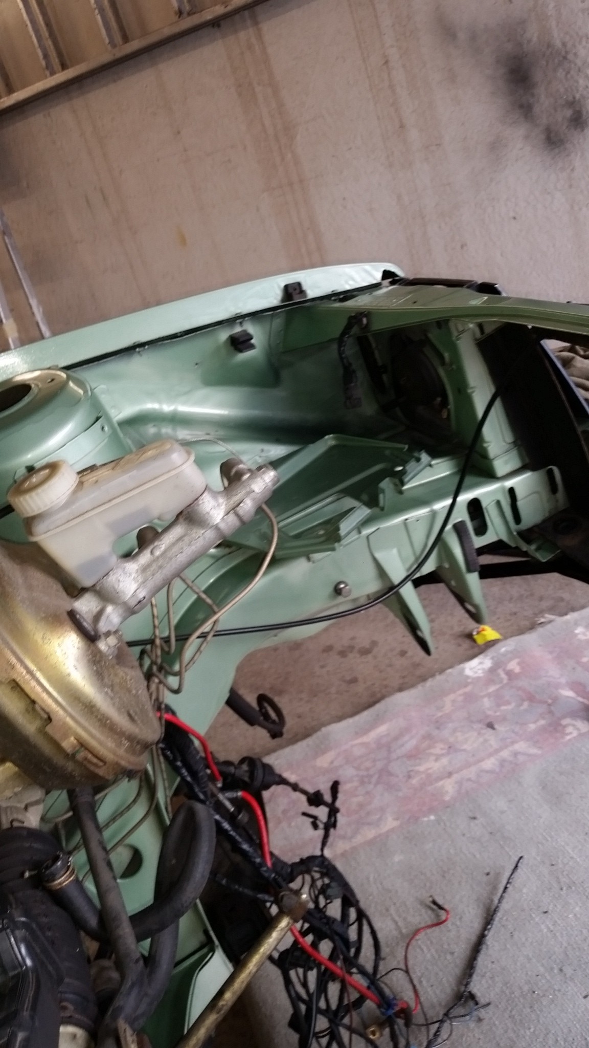

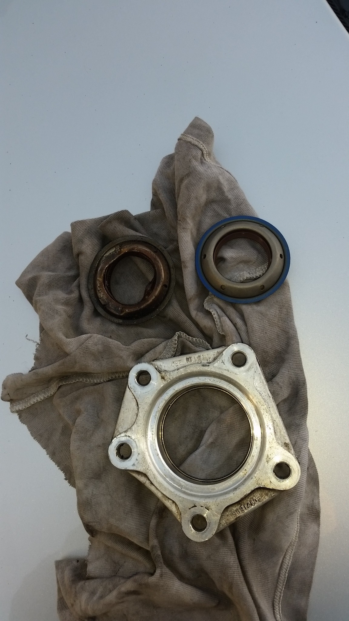

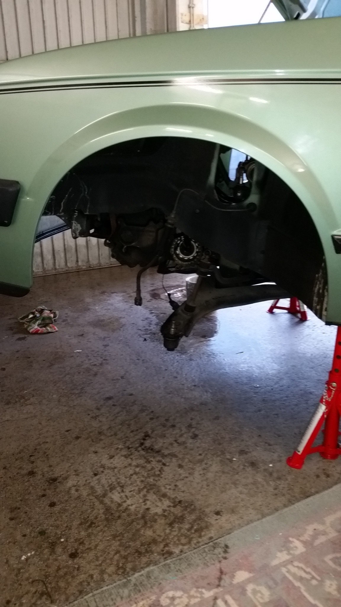

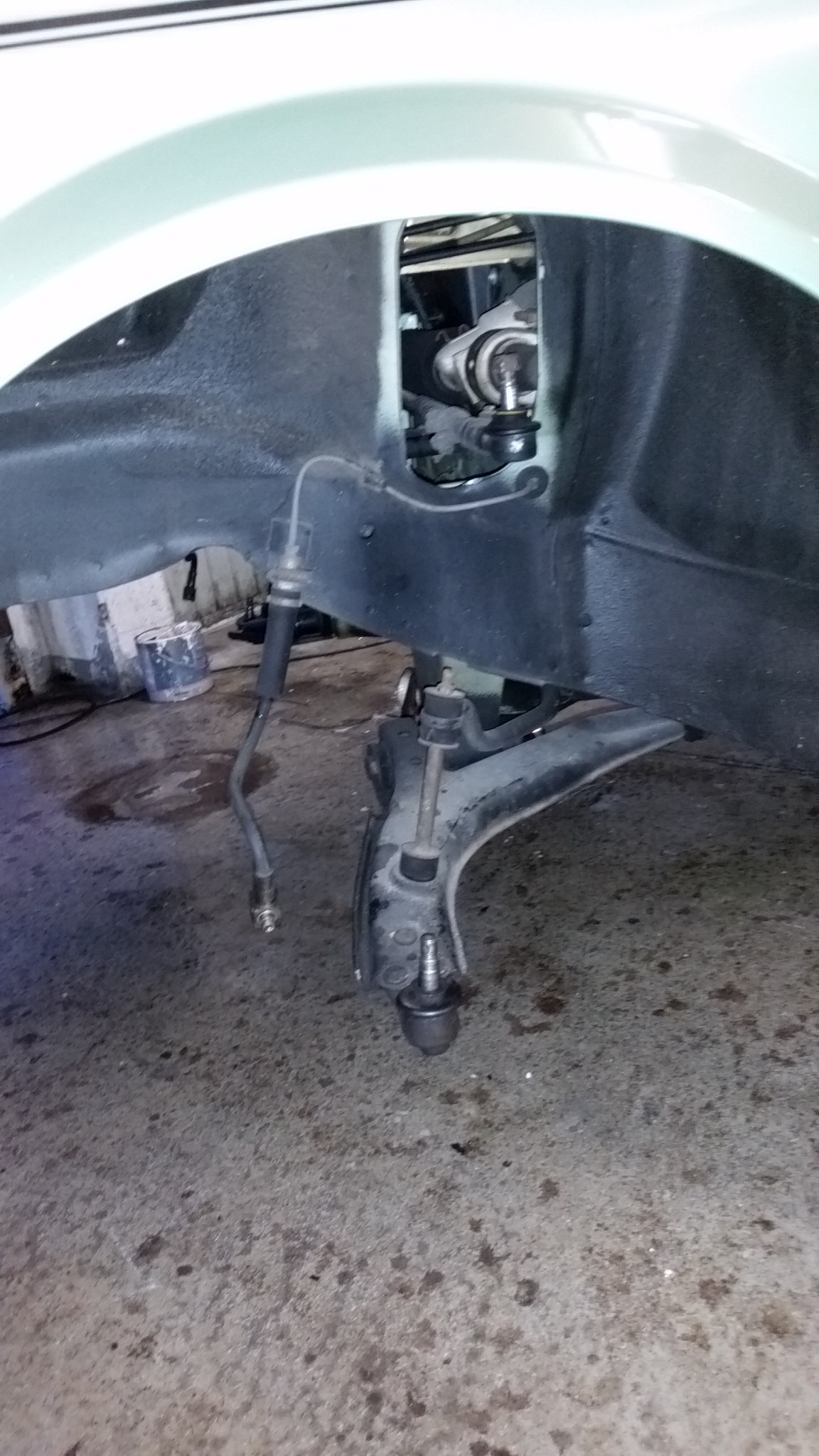

#315 So mehr Fotos von Heute bei 15 Grad und Sonnenschein kann man gut in der Garage Arbeiten.

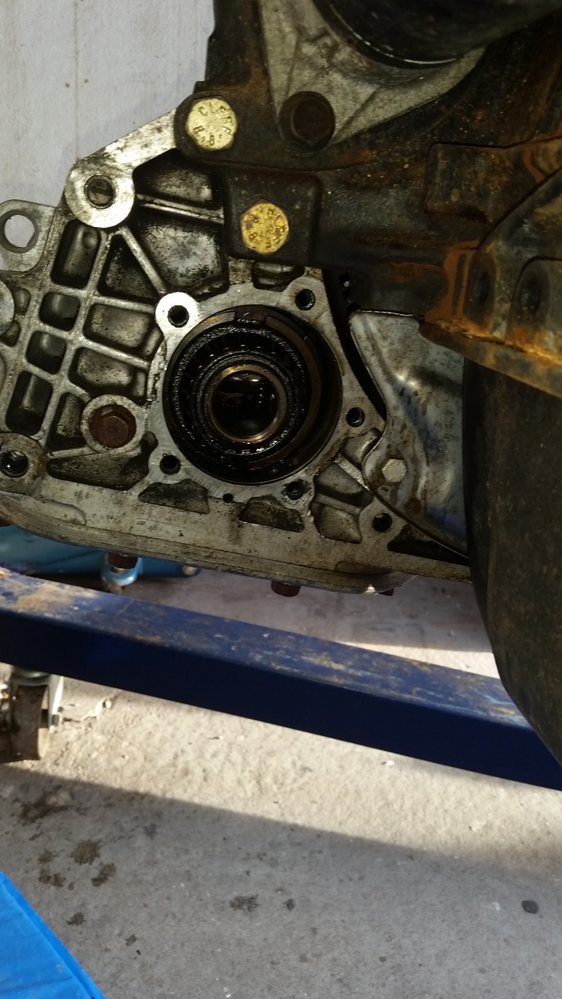

Ich hatte beim Ausbau der Antriebswelle den Antriebswellen simmer ring verbogen.
Einen neuen hatte ich schon besorgt wusste aber bis gerade nicht wie man den wechselt,
habe das dann mal bei Google eingegeben da kamen die komischsten Sachen raus ....
Spax (Holzschrauben) durchdrehen um eine Hebel Wirkung zu bekommen und all so komisches Zeugs.
Also selber mal Logisch dran gegangen und es hat funktioniert nicht schlecht für einen Pinselquäler
Hat nur ein bisschen gedauert aber was soll es ......

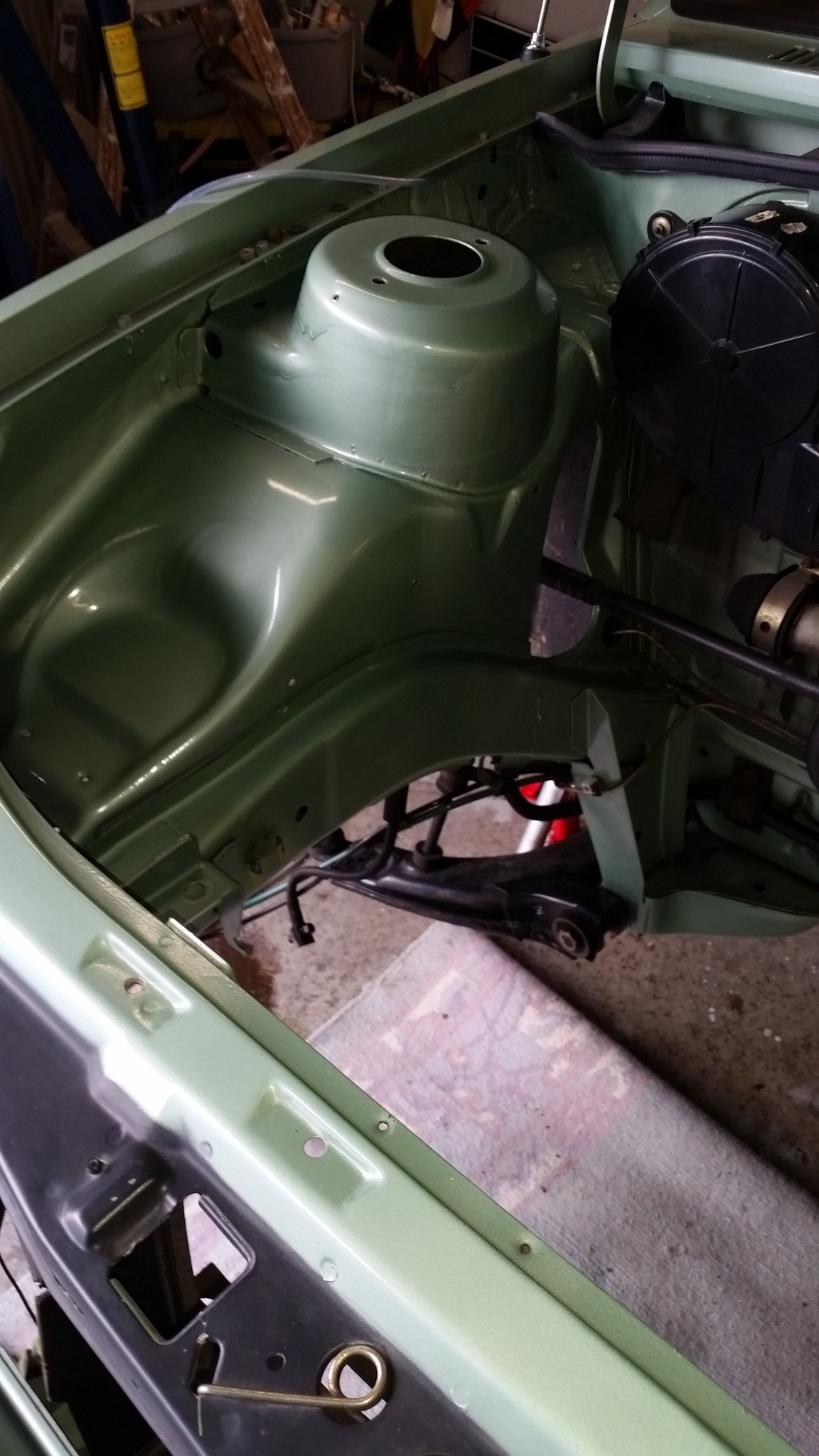

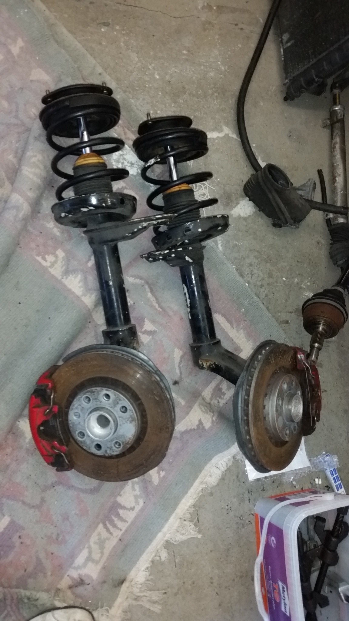

Federbeine sind auch schon wieder zusammen gesteckt mit den Tieferlegungsfedern für den Kombi.
Motor und Getriebehalter sind auch alle sauber und Lackiert .
Motorraum ist mit Hartwachs versiegelt.
Ich denke ich werde Morgen den Motor mal einbauen .
Dann gibt es morgen mehr Fotos .
Mfg

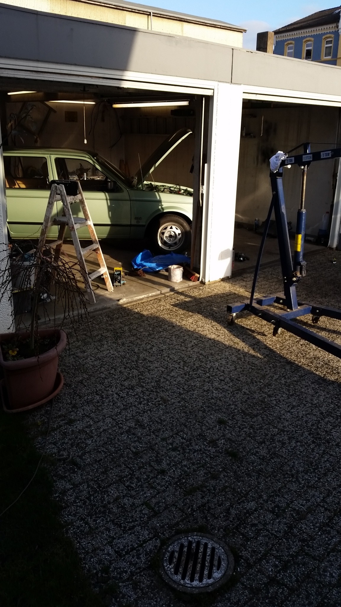

#318 Alles anzeigenSieht wirklich gut aus wie du das angehst. So eine Doppelgarage wünsche ich mir schon länger
hab ich auch, aber doof wenn man die hälfte mit mist vollstehen hat und dennoch nich ordentlich arbeiten kann...

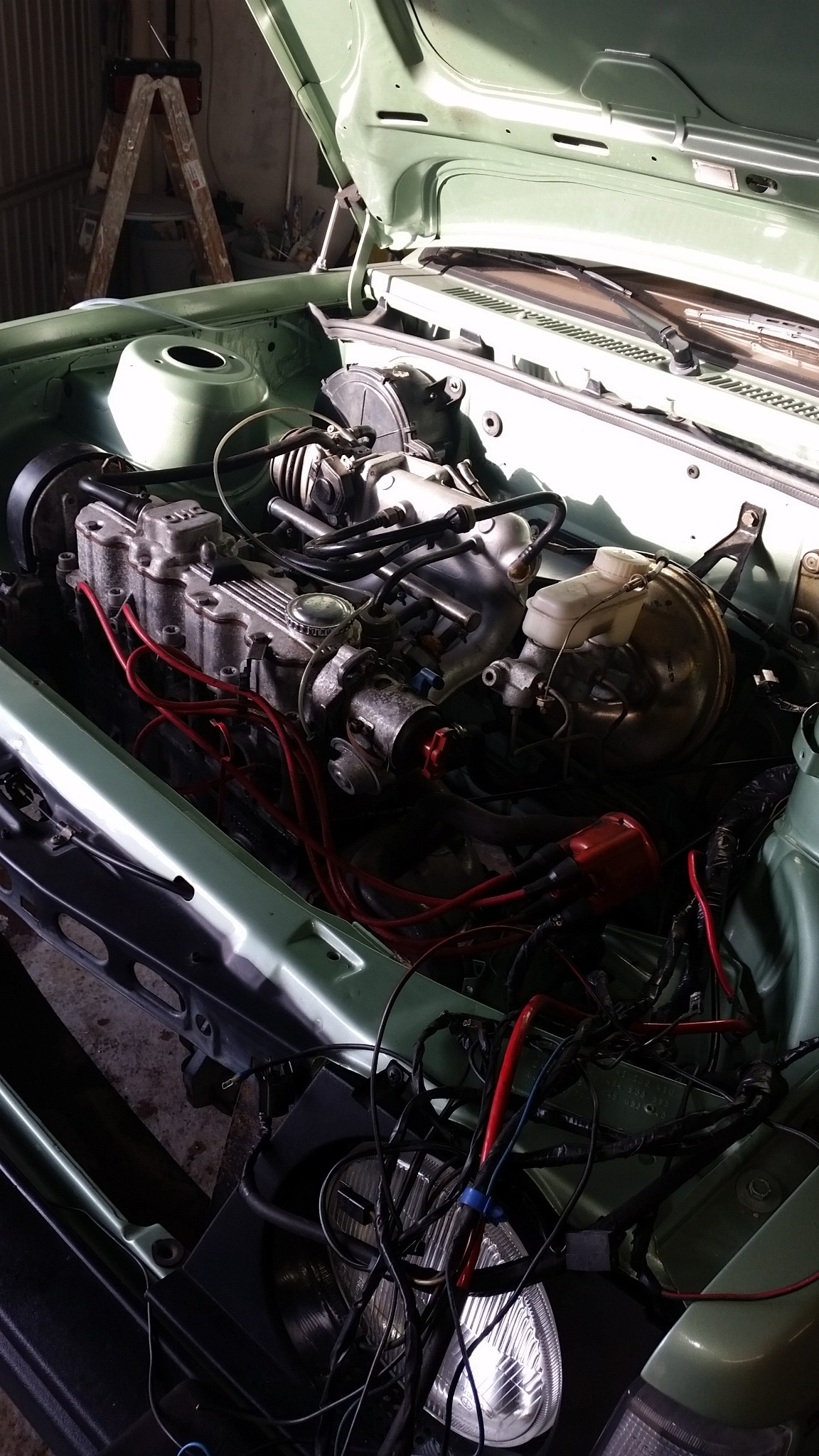

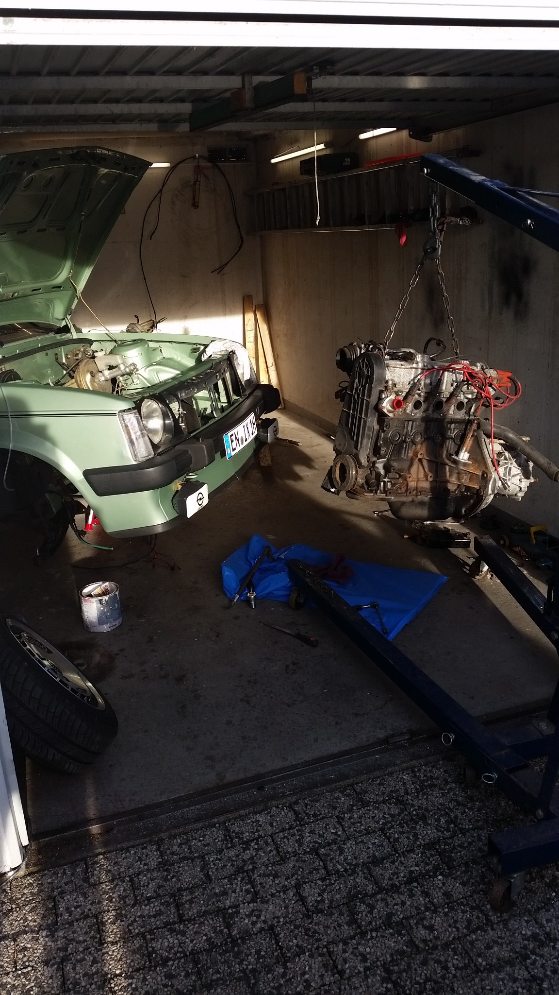

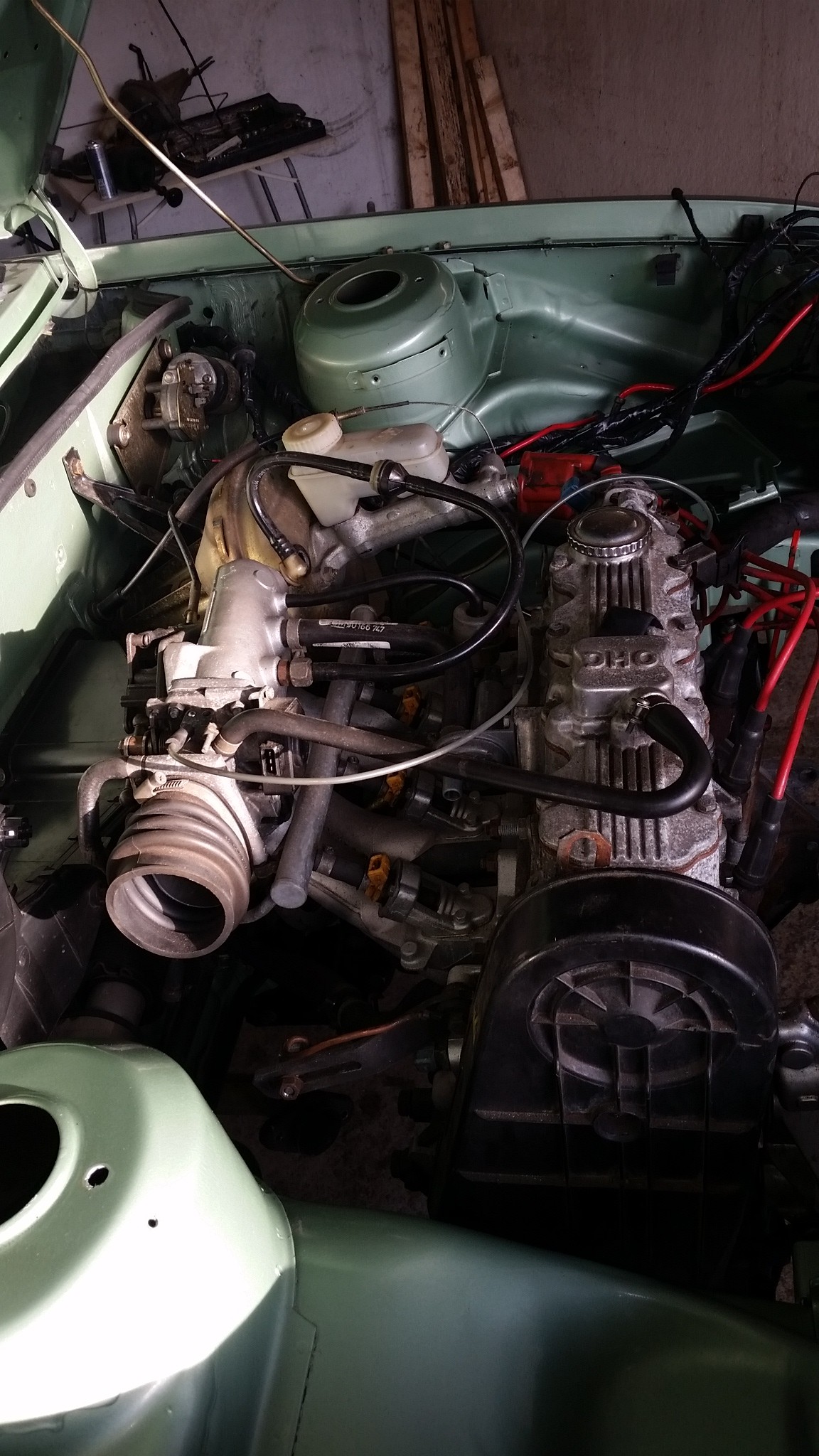

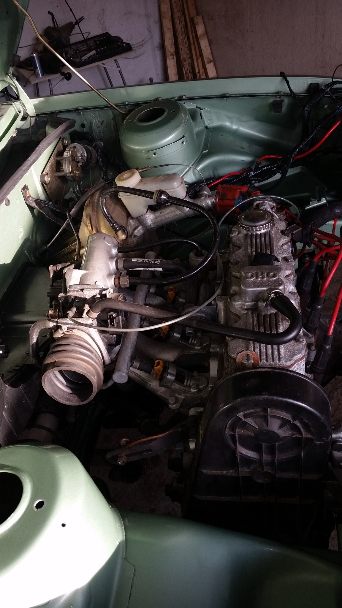

#319 Hallo
heute war der Motor dran, er ist drin .
Aber was für nen scheiss man sich manchmal zurecht baut .
Hab mich gestern gefreut das ich die Motorhalter lackiert habe .
Und heute, bugsiere ich den Motor unter den Kadett und hänge ihn in den Motorkran ein ,
und ziehe ihn hoch , doch was habe ich vergessen, RICHTIG , die Motor und Getriebehalter ich deppert .....
Na da fehlt mir halt die Routine . Also die dinger unter dem Auto angebracht das war ein Scheiss.
Der rest ging ganz flott Antriebswellen rein und die Federbeine angeschraubt so kann er Morgen
wieder auf die Räder gestellt werden .

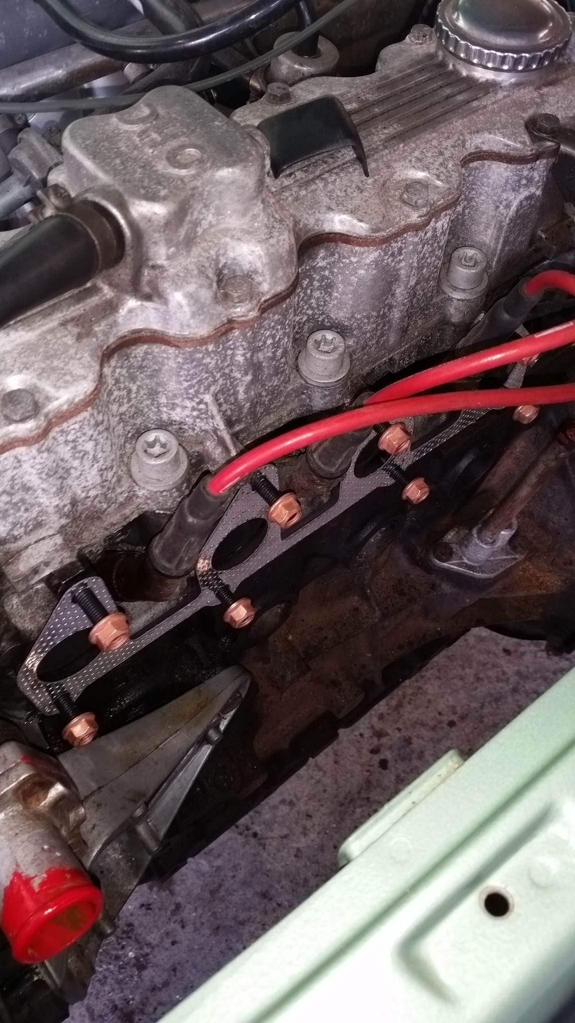

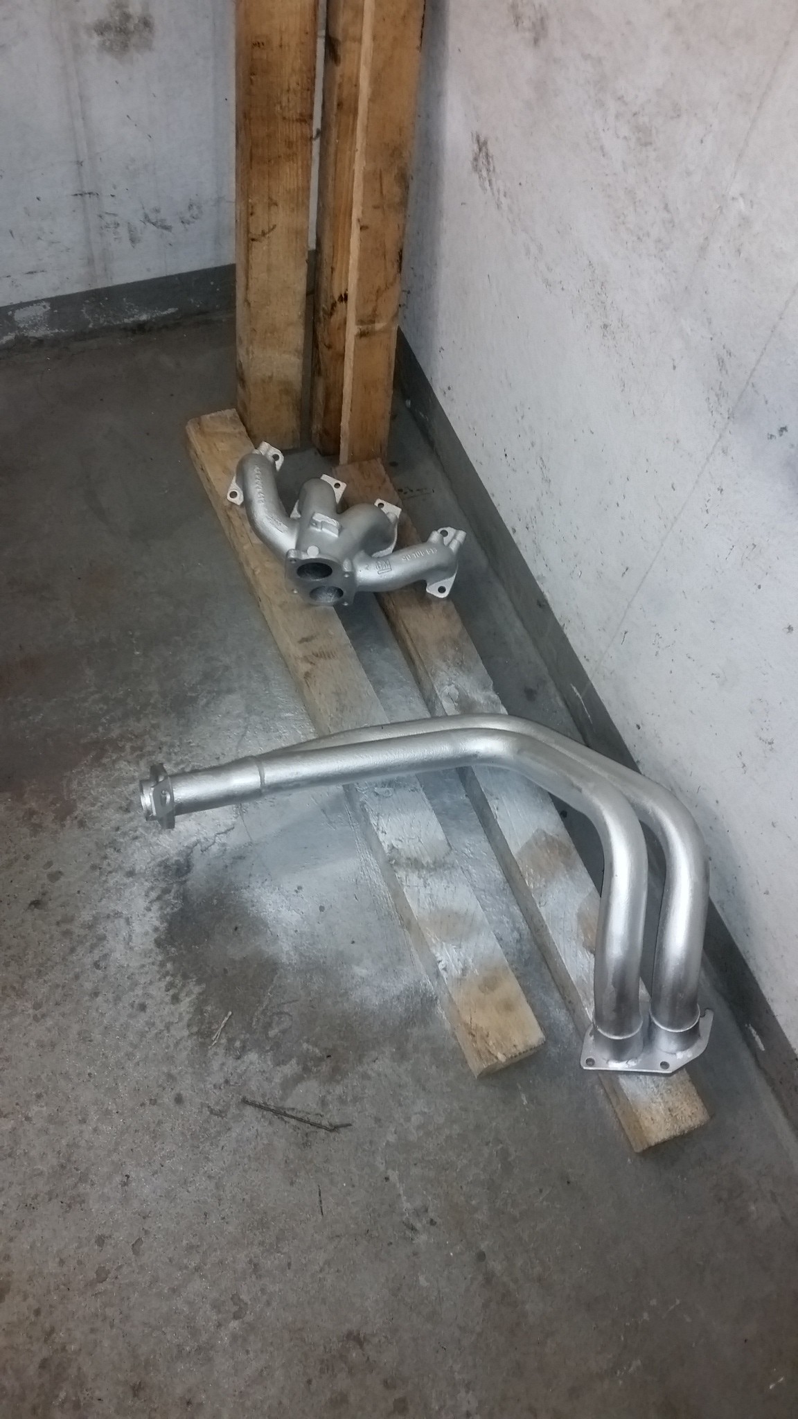

Habe den Krümmer und das Flammenrohr mit Hitzeschutzlack lackiert das sieht sauberer aus , malschauen
wie lange das Zeug darauf hält .
Noch neue Krümmer Stehbolzen in den Motor geschraubt und dann war für heute auch genug
obwohl wir heute immer noch 15 Grad und Sonne hatten

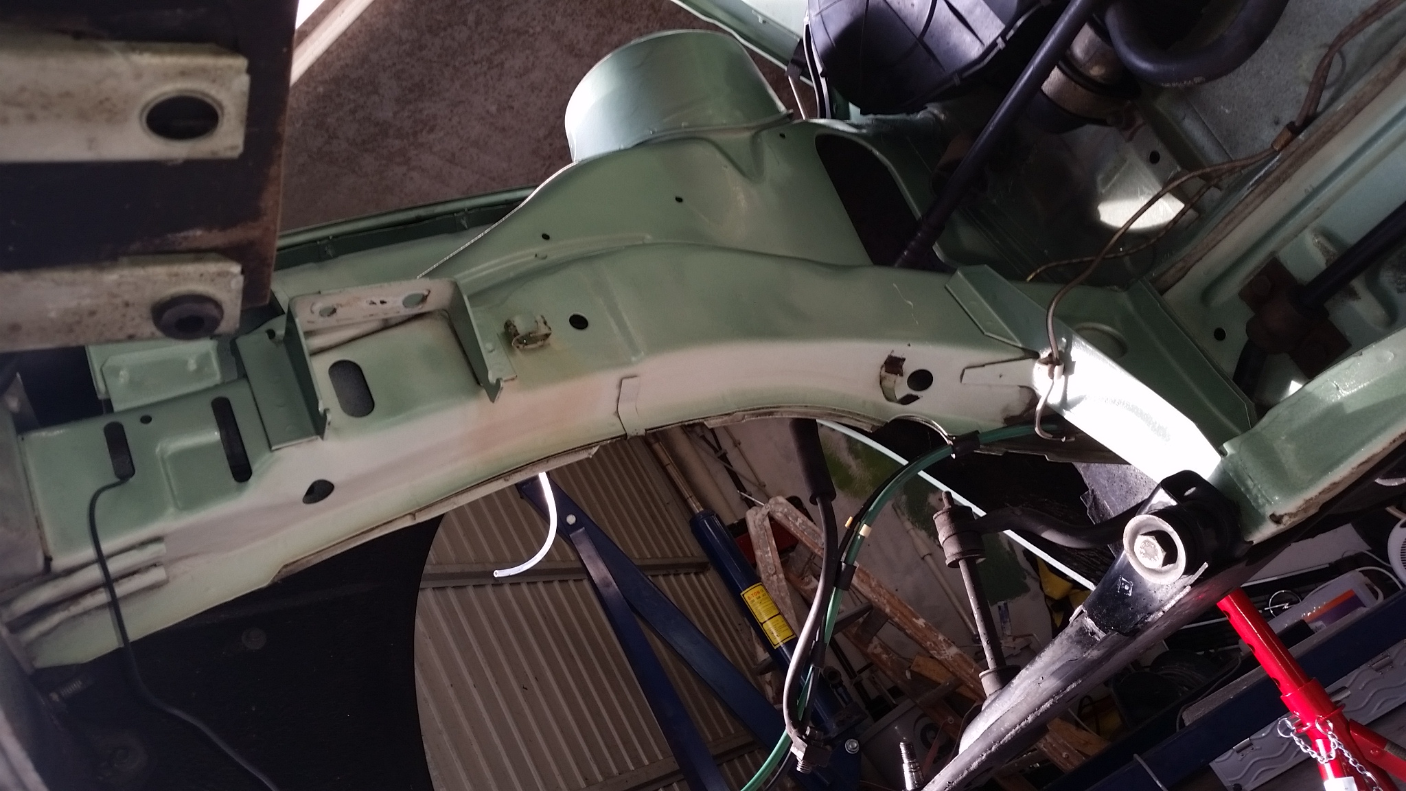

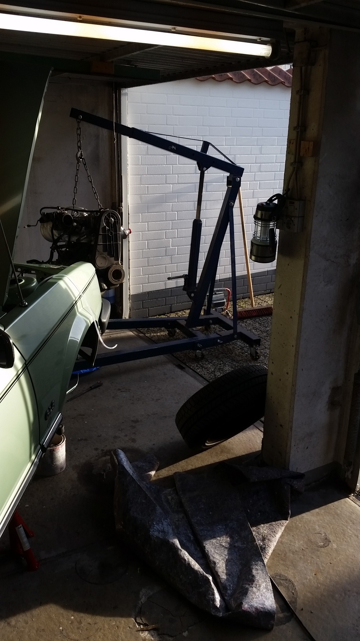

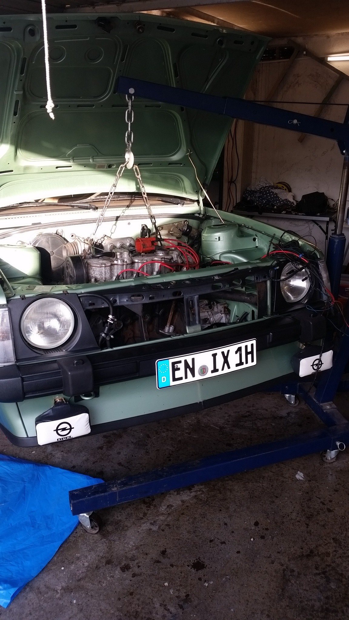

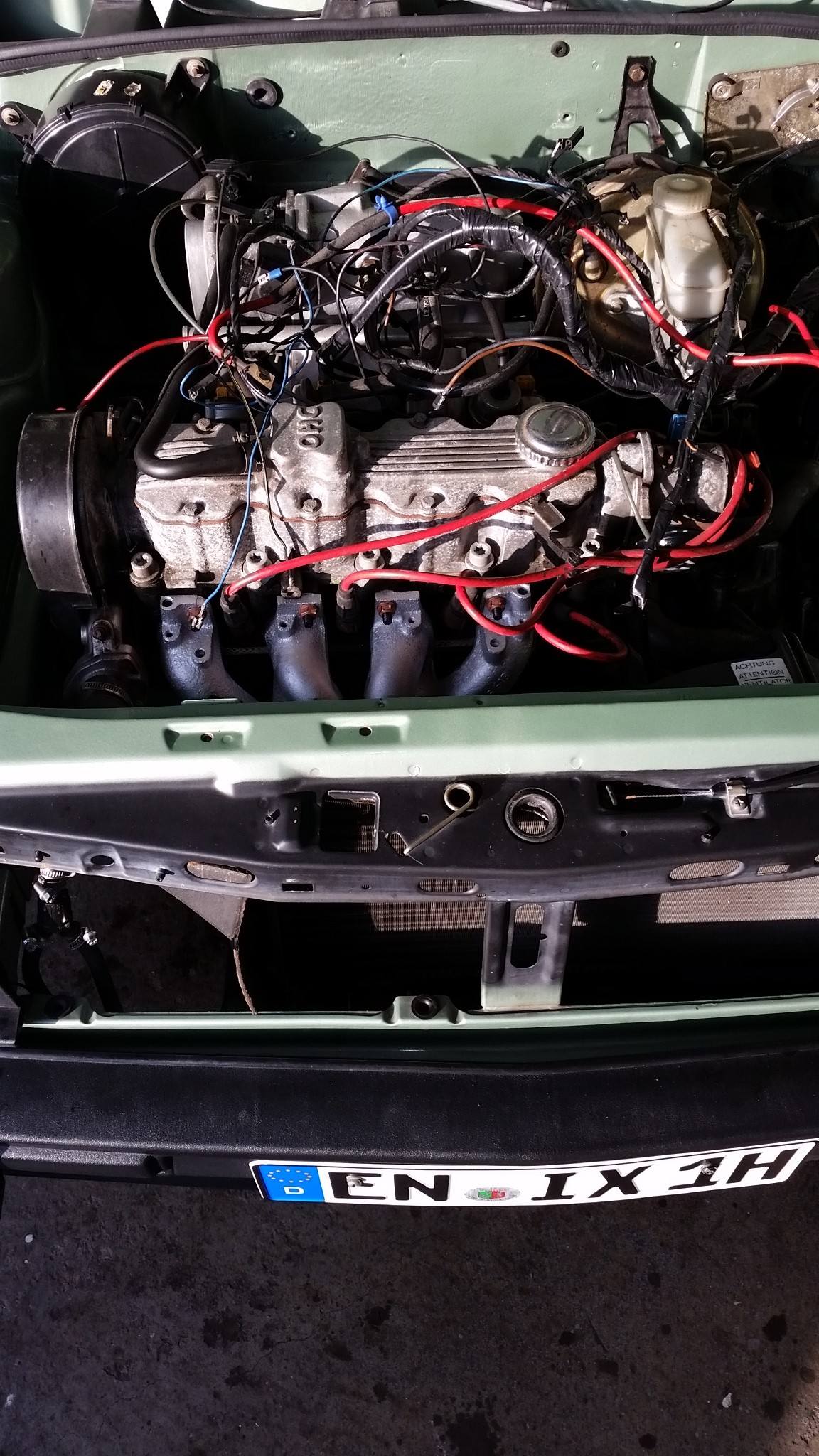

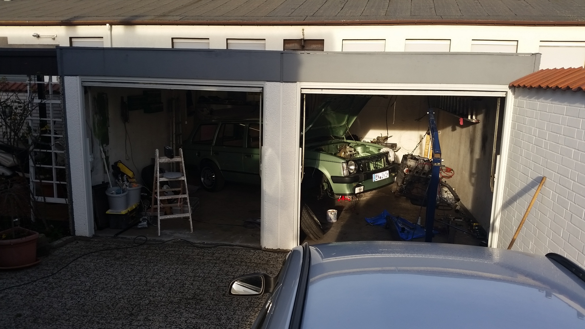

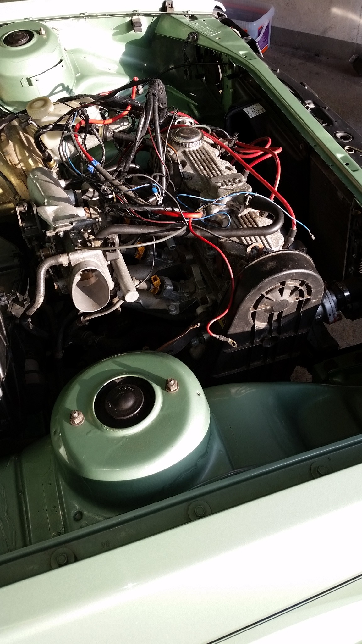

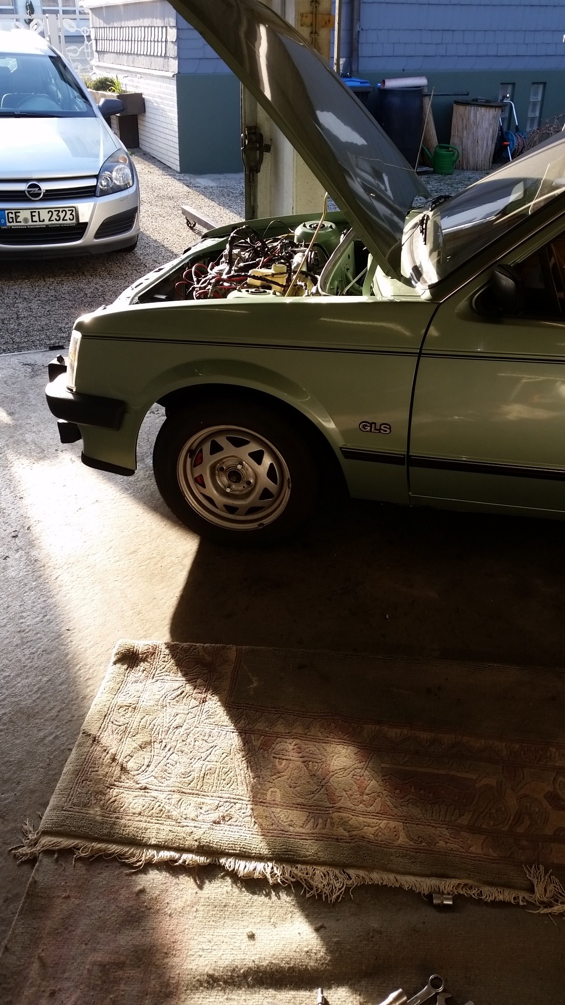

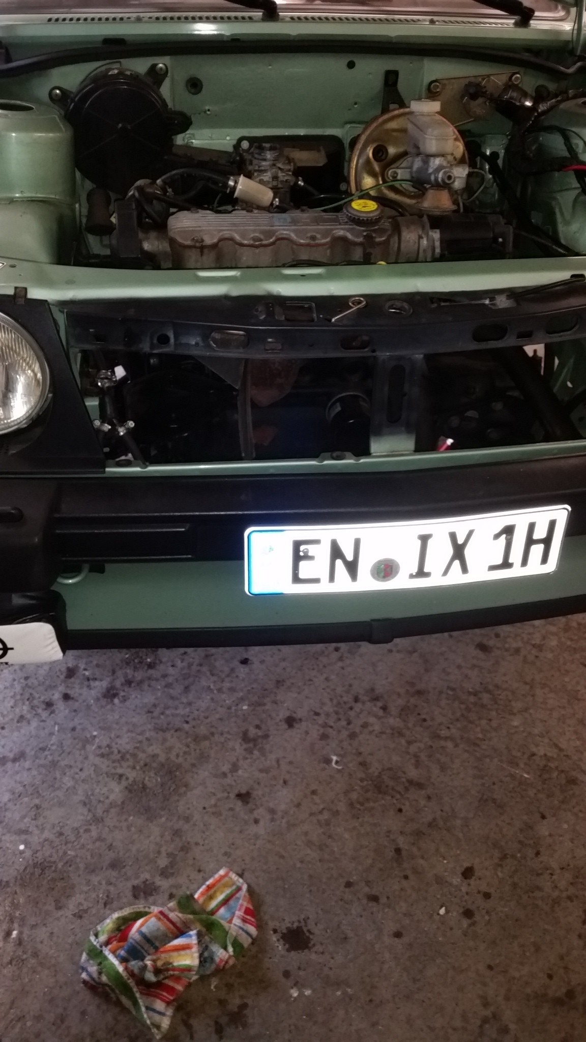

#320 Hallo , so ich wieder.............
Seit heute steht er wieder auf seinen Reifen .
Habe aber auch nicht viel gemacht, Krümmer dran , wasserkühler dran .
alle Schrauben nachgezogen und so ein klein Kram wie Garage aufgeräumt , Motorkran weggebracht usw.
Morgen werde ich mich um den Kabel baum kümmern , da graust es mich ja schon vor.
Ich möchte gerne den Hinteren Kombi Kabelbaum erhalten und den GTE Kabelbaum da rein arbeiten ..
Mal schauen wird schon ..
Hier Bilder von Heute wieder mit Sonne
Mfg
