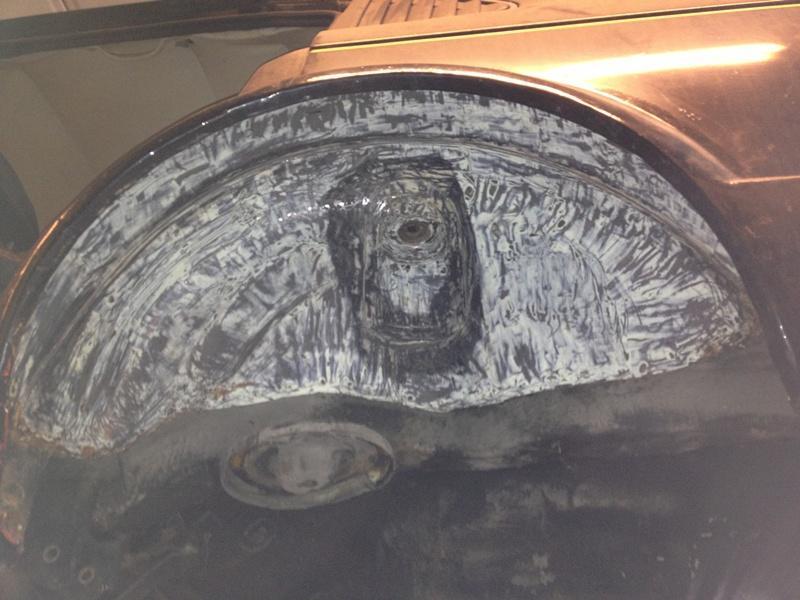

    Hab gestern mal über eine stelle geschliffen wo ich schon mit Brunox behandelt habe und darunter ist alles gleich Braun wie vorher. Von wegen Rostumwandler da ist nix umgewandelt. Soll ja extrem in die Poren Kirchen und den Rost wandeln. Nix da wenn man die obere Schicht wieder anschleift ist da wieder der Rost zu sehen. Wandelt wahrscheinlich Rost in Rost um. Naja dann plan B und der heist Fertan. Oder habt ihr was besseres?
    EINSTEIN sagt es gibt zwei Dinge die unendlich sind. Das Universum und die Dummheit der Menschen.
    ICH sage die Gier der Menschen aber beim Universum sind wir uns beide nicht sicher
  • #84
    Na umwandeln kann man das nicht, der bildet mit der Oberfläche eine Schicht die weitestgehend verhindert weiterzurosten, der Rost darunter bleibt. Einzig wahre ist nur rausschneiden oder bei kleinen Teilen, die man nicht rausschneiden kann hätte ich das soweit gebürstet, dann so einen Roststopper sag ich mal drauf, Epoxidharzgrundierung und dann weiter aufbauen.
    Was ich aber nicht gemacht hätte und auch nicht weiter machen würde, ist alles runterzuschleifen/bürsten. Du hat im Radhaus auch die originale Phosphatierung/Grundierung (weiss) die sehr gut haftet mit abgeschliffen, aber das ist der beste Schutz, was original drauf war. Klar, was angefressen ist muss runter, aber auf der Fläche im Radhaus, da rostet nix.
    Ich würde dies lieber drauf lassen, sauber machen und was neues auftragen ja, aber die weiße Schicht so weit wie möglich drauf lassen.

    Das Brunox ist doch auf epoxid basis. Und das mit der weißen Schicht da ist drunter auch Genug Rost dem man so garnicht sieht deswegen mach ich alles weg. Kommt ja wieder was drauf
