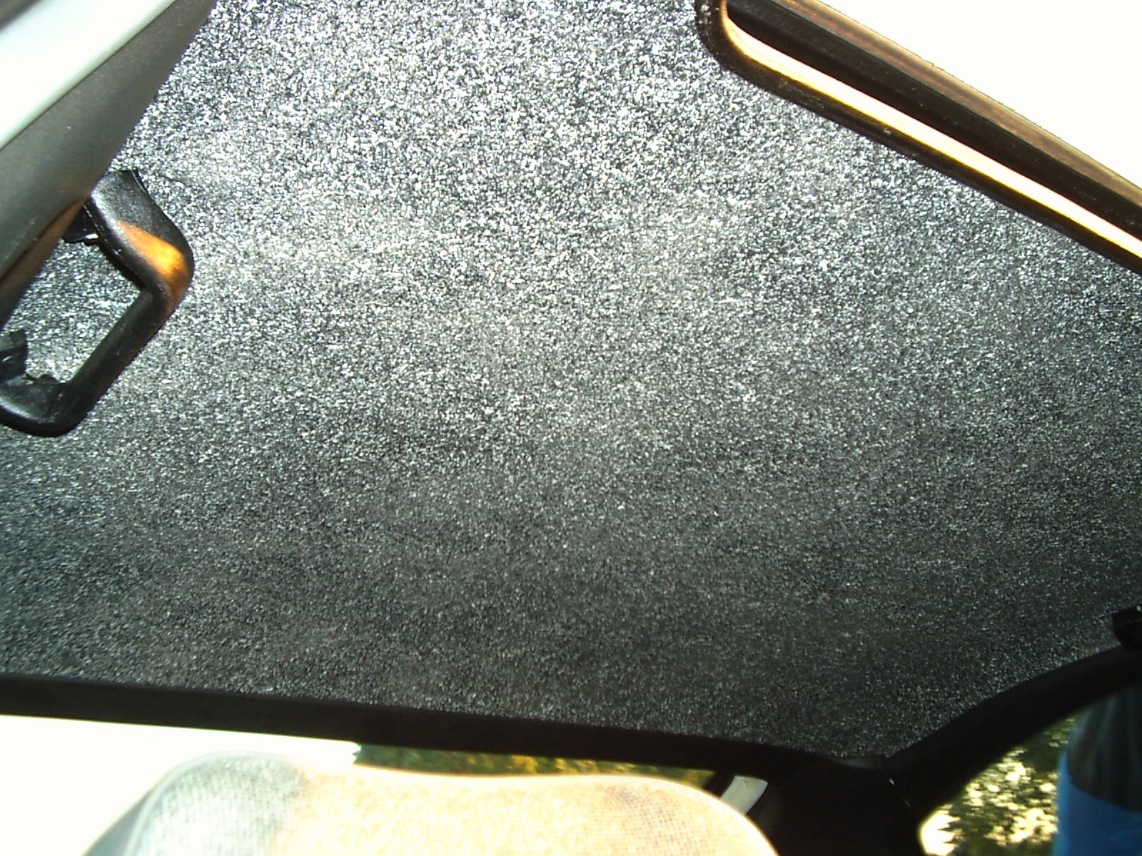

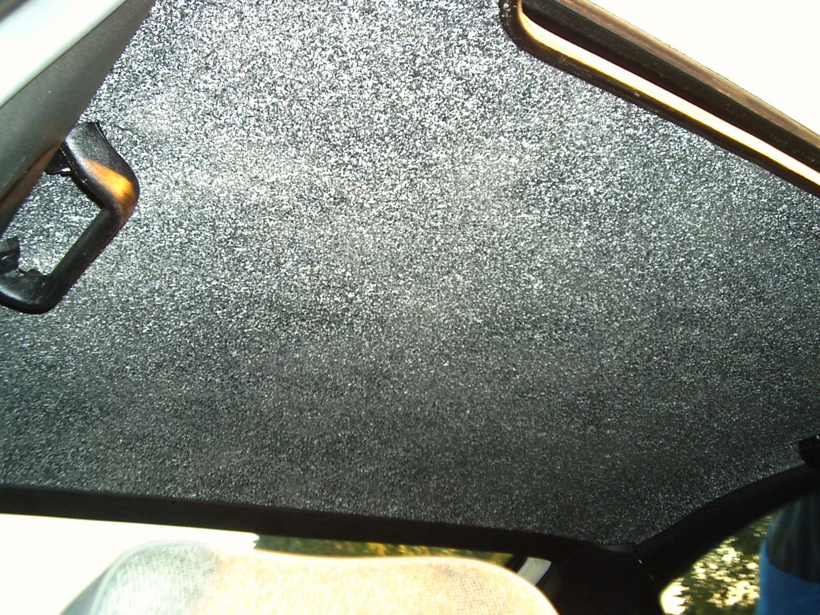

#5 Das Beste währe wenn du den Himmel mit einem anderen Stoff oder Kunstleder beziehst. Ich habe schon oft gehört das die Lacke nicht vernünftig halten.
Offtopic
Gab es ab Werk eigentlich auch einen schwarzen Himmel für den E? Ein Arbeitskollege war sich da ziemlich sicher. Ich selbst habe aber noch keinen gesehen. -
#7 wenn ihn mit stoff bekleben willst, musst du aber vorsichtig sein, dass dir der stoff nicht mit der zeit wieder löst (das war bei mir der fall) hat dann so nen hauch von Arabien oder so, mit dem durchhängendenstoff
also wenn das vor hast, dann schau mal bei nem sattler oder so, vielleicht haben die da dann spezialkleber oder so! oder doppelseitiges gewebeklebeband soll auch gut halten, hab ich schon gehört -
#8 was das bekleben angeht kann ich das Pattex Power spray empfehlen. da gibt es ein permanentes und ein korrigierbares. Letzteres hab ich noch nicht probiert. aber das permanente bekommste nur mit gewalt wieder ab. das überlebt auch ne dampf sauna!
Hatte es auch ma mit normalem Sprühkleber ausm ca-hifi laden probiert, das hing mir nach 2 Tagen aufm Kopp.
Was den Stoff oder das Leder angeht. Ist nicht ohne, da der Himmel ja stark gewöbt ist. entweder man hat das mit dem satteln drauf, oder lieber auf nen Dehnbaren Stoff zurückgreifen. Oder eben satteln lassen.
Vom Lackieren würde ich stark abraten. da braucht nur mal einer mit langen Fingernägeln dran zu kommen, beim Fenster Kurbeln oder so, und schon haste da spuren drin.
