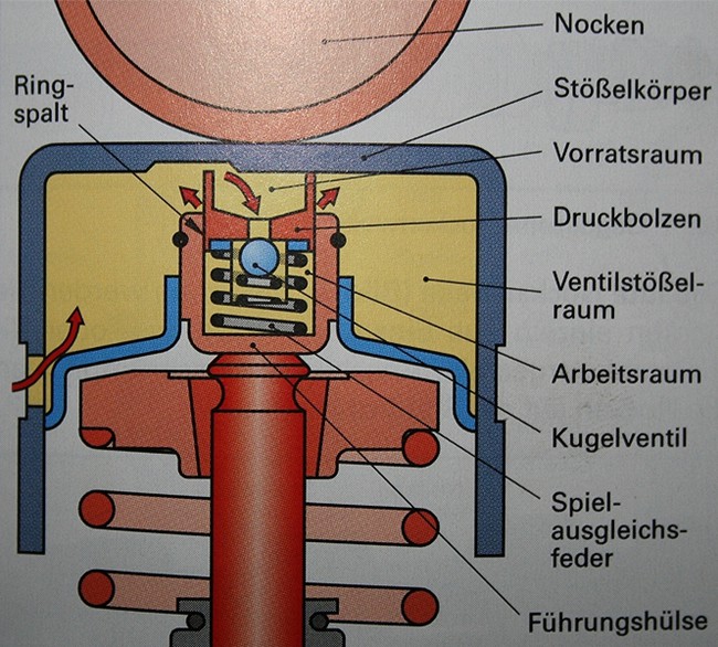

    Ich hatte mal etwas danach geforscht, ob man die 16V Hydros irgendwie testen/zerlegen oder sonstwie beurteilen kann. Alle gefundenen Informationen dazu sind jedoch fraglich, im Endeffekt war mein Ergebnis, dass sich die Hydros nicht testen lassen.
    Hier noch ein Schaubild.. o)
