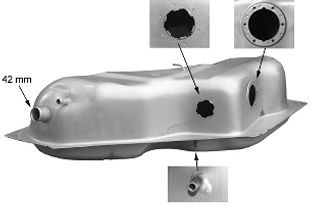

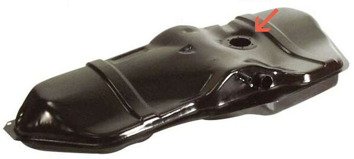

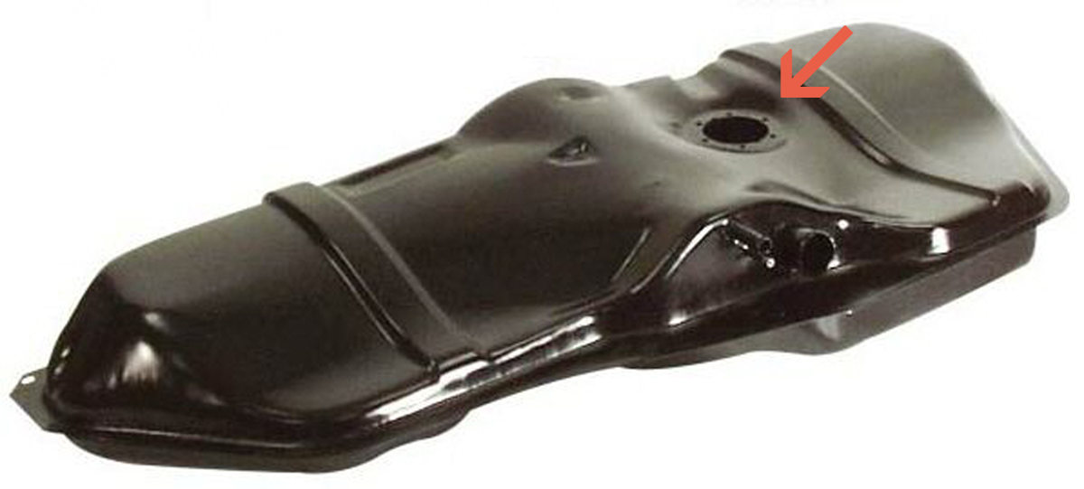

9. Inzwischen versuche ich die Benzinpumpe zu finden. Finde keinen Deckel an der Rücksitztbank.

B: Wo findet man die Benzinpumpe? Ist die im Tankinneren versteckt und muss man den ganzen Tank abbauen?
