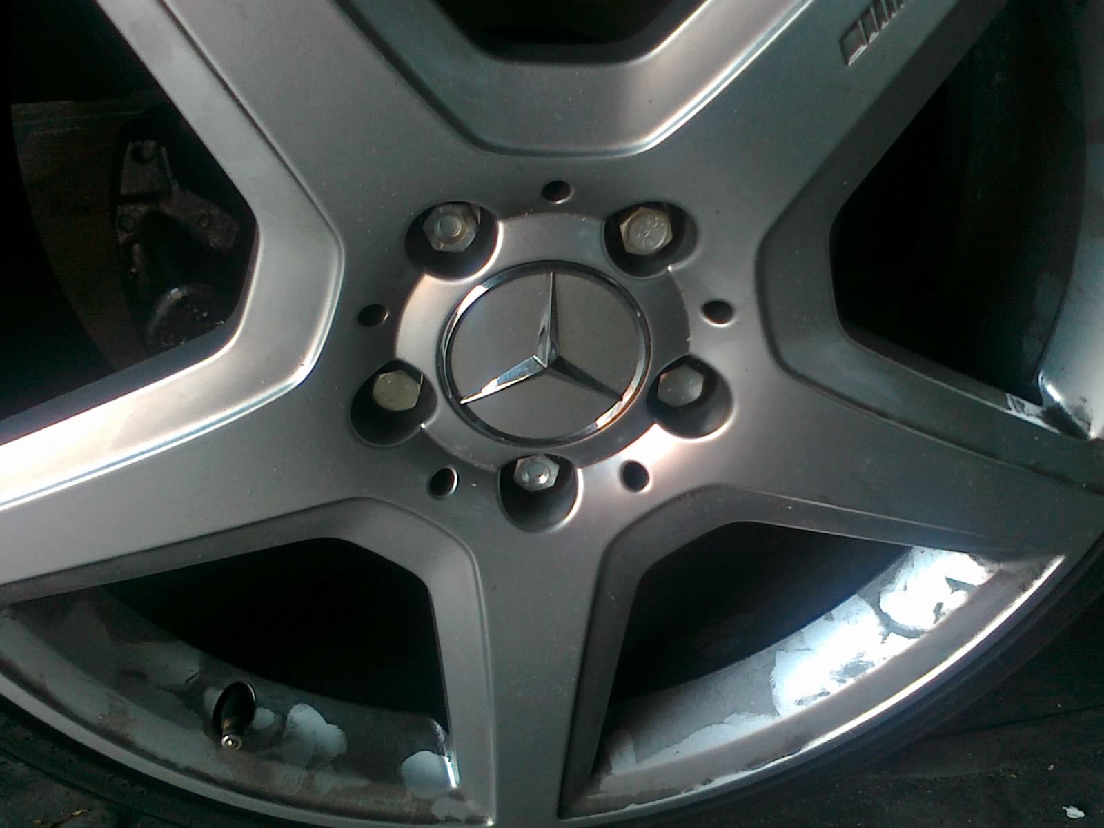

    A) ja man sieht es, wenn man genau hinschaut, da der bewegliche Konus bei jedem Radbolzen sich verschiebt und an einer Seite übersteht.
    B) selbst wenn mans nicht sieht, so sollte es ein ordentlicher Prüfer spätestens bemerken, wenn er Mercedes-Felgen sieht und die nen anderen Lochkreis haben als Opel
    Kraft kommt von Kraftstoff! :bier:
  • #228
    Ich kann dir nur stark ans Herz legen, so nicht durch die gegend zu fahren!
    Denke mal bitte drüber nach, dass deine Radbolzen nun nicht mehr zentriert und nicht vollflächig in den Felgenlöchern sitzen.
    Die sind jetzt einseitig belastet und können schnell wegreisen!
    Es gibt nicht ohne Grund Versatzschrauben und immer drauf achten, du musst nicht nur beachten ob es Kegel- oder Kugelbund-Schrauben sind, sondern es gibt auch unterschiedliche Winkel und Radien bei den Schrauben.
