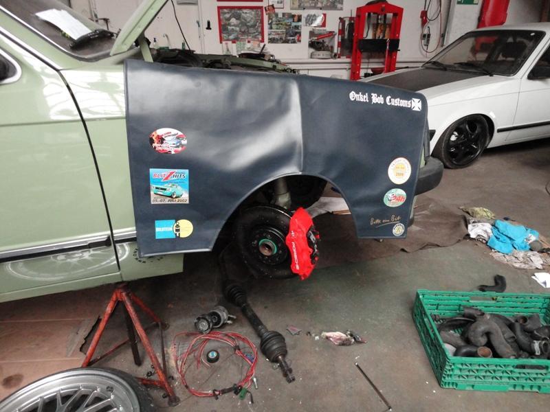

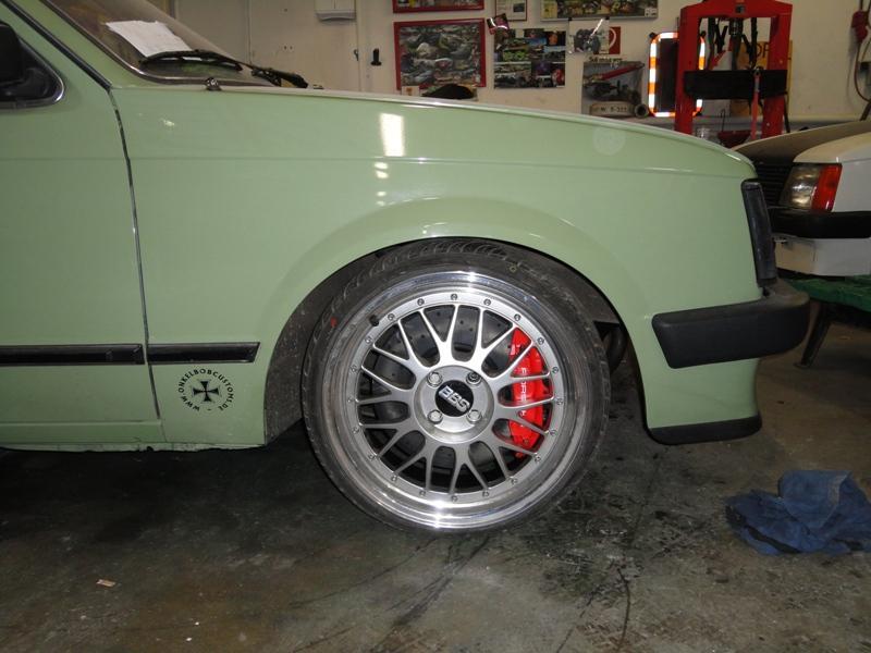

Ich finde das Verhältnis Bremsleistung-Bremskraftverteilung zu Gewicht mit der normalen 256er Bremse mit Hinterachsscheibenbremse und gängigen 195er Wald- und Wiesenreifen ganz gut, vermisse kein ABS. Ich hatte anfangs den 1.3er mit Normalbremse (und voll in s Pedalstemmen, bei Gefahr)...dagegen verzögert die große Bremse "wie´n Neuwagen".
Wurstbrot
#13 ZitatAlles anzeigenOriginal von Wurstbrot...dagegen verzögert die große Bremse "wie´n Neuwagen"...
yup, kann ich bestätigen und nen abs haben wir bei unseren kartons bisher auch nie vermisst... ;)...und bei dem ersten bremsversuch mit der 'ganz großen bremse' ist mir die brille aus der visage geflogen... :D...der leichte karton bremst wie steinmauer!
verzögerte grüße
onkel bob
