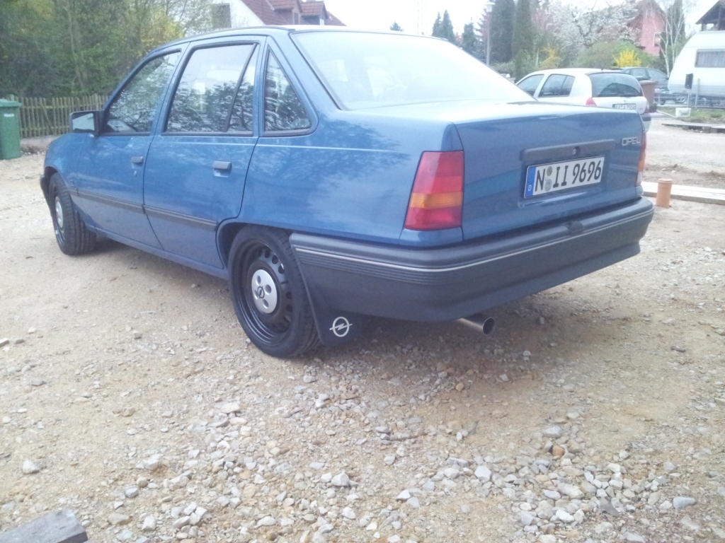

    Guten Morgen,
    hat jemand von euch die Stahlfelgen vom Astra H in 6,5 x 16 ET 37 in seinem Kadett E eingetragen??
    Oder kann mit tips geben wo ich etwas zu den Felgen bekomm ( Traglastzahlen... )
    Vielen Dank schonmal

    Die Opelfreunde Saal haben einen Kadett E Caravan als Clubauto und die Felgen die drauf sind müssten die 16er vom Astra H sein.
    Bin mir ziemlich sicher dass die Saalerer die Felgen auf dem Auto eingetragen haben.
