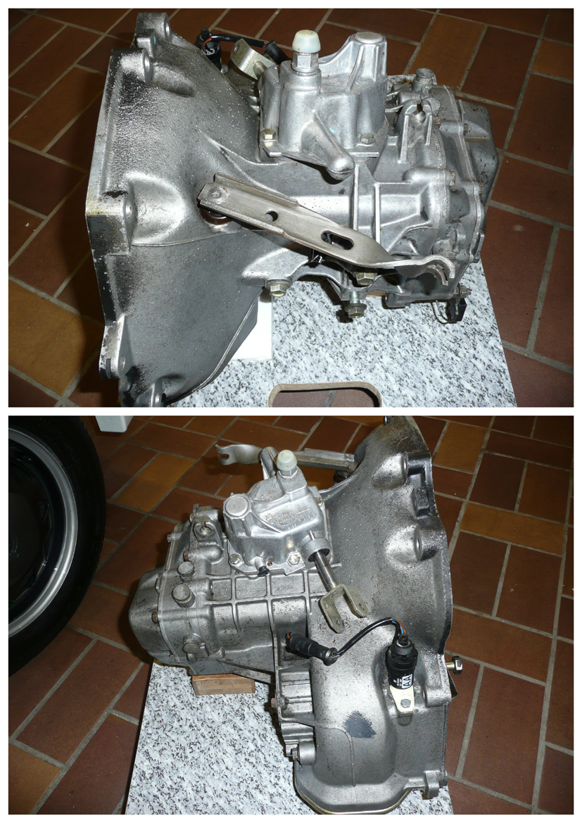

frage zu getriebe !!! ist mein 4. gang vllt doch ein 5 gang getriebe ?
#2 Nein, ist es nicht, ab FG NR waren die Schaltkulissen oben auf dem Getriebe alle gleich, d.h. das Gehäuse der Schaltkulisse. Daher ist da das 5 Gang Schema abgedruckt, aber es ist kein 5 Gang. 5 Gang ist ein Stück breiter, wie das 4 Gang. Auch daran zu erkennen, wenn seitlich im Radhaus die große 36er Verschlusskappe meist in gelb hervorlukt. Dann ist es Viergang. 5 Gang hatte einen Inbus und viel kleiner.
Das hier ist ein schmuddeliges 5 Gang, vorne die kleine Inbus Schraube zu sehen:http://www.kadett-forum.de/use…der/1758_userid_12751.jpg
Das ist ein Viergang, auf dem ersten Bild kann man die größere 36er Verschlusskappe sehen:
